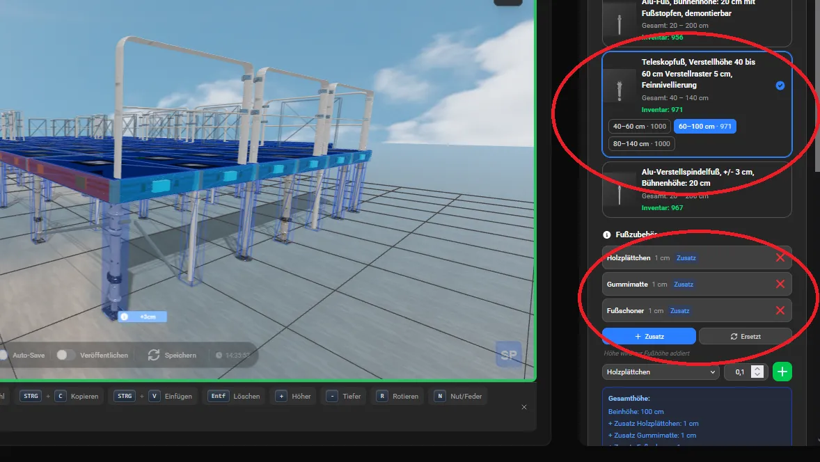

    Aktuell können Podeste in die Welt gezogen werden, und wenn man das Podest anklickt, können über den Navigator Geländer gesetzt werden und Füße an und abgewählt werden.
    Wählt man eine Fuß in der 3D-Welt an, kann man schonmal zwischen Varianten auswählen.

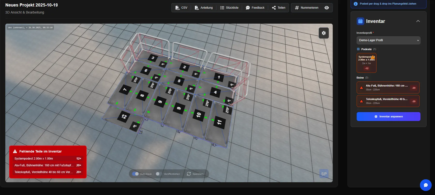

    Kurzes Update
    - Impressum wurde hinzugefügt
    - Feder / Nut System funktioniert schon ganz gut
    (Über Einstellungen debugmodus aktivieren, mit Taste "r" können Platten gedreht werden)
    - CSV Export / Import hinzugefügt
    - Lagerstandortverwaltung (google Maps..) integriert mit Lagerbestandsprüfung beim bauen der Bühne
    - PDF Export Funktion mit Anleitung zum bau der Bühne
    - Nummerierungsmöglichkeit integriert um die Aufbaureihenfolge festzulegen.
    Die Funktionen sind alle noch im frühem Stadium, und fehlerbehaftet.
    Aber man sieht jetzt schon ganz deutlich wo es hingeht.

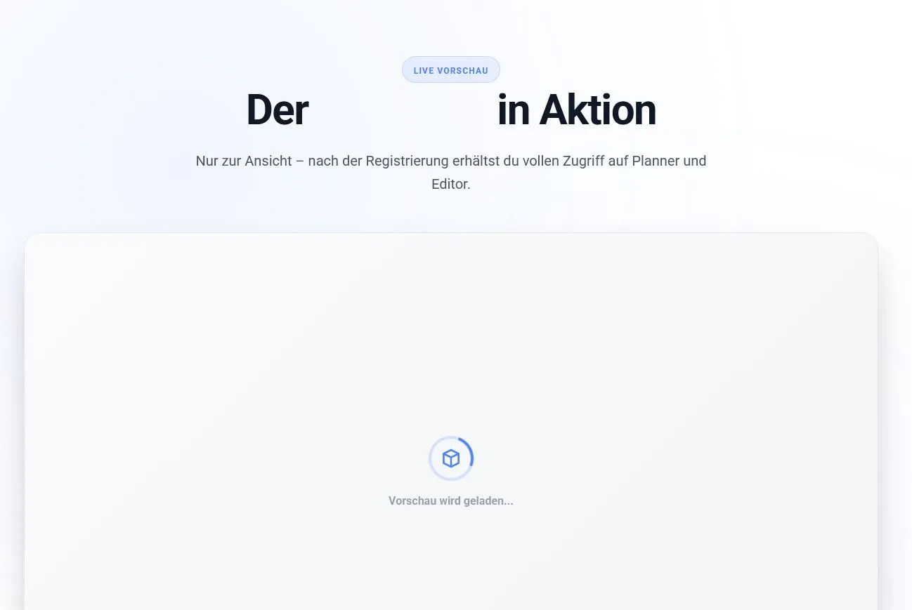

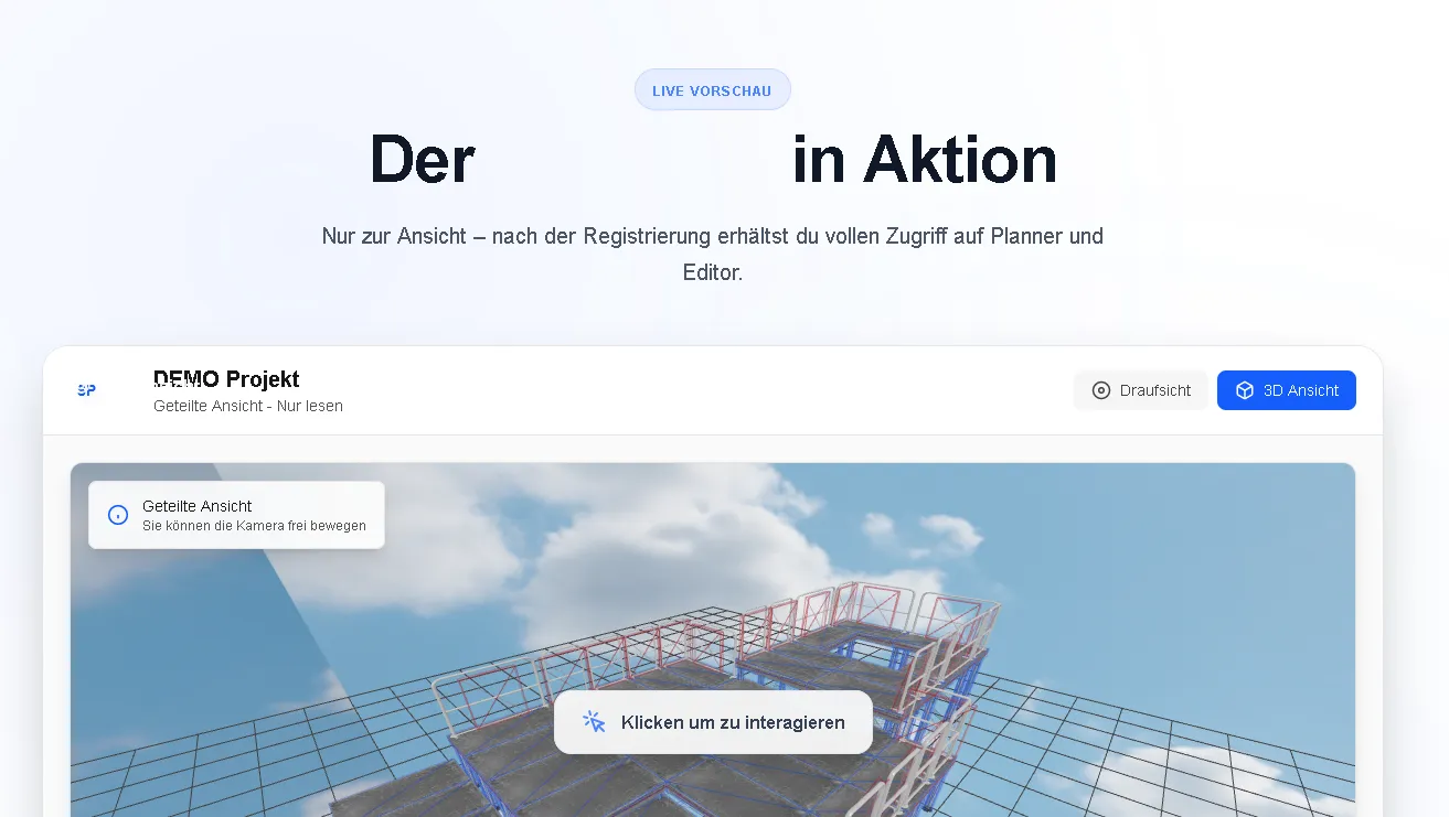

    So sieht das bei mir unter Firefox aus:
  • MRspeaker
    184
    5.031
    • 27. Oktober 2025 um 19:09
    interesant, ich habe auch Firefox, bei mir steht "Der 3D-Editor in Aktion"
    Gibt es sonst noch etwas, das nicht passt? - Betrifft das nur die Startseite?
    Ich geb das an die Programmierer weiter.
    http://www.audio2.eu

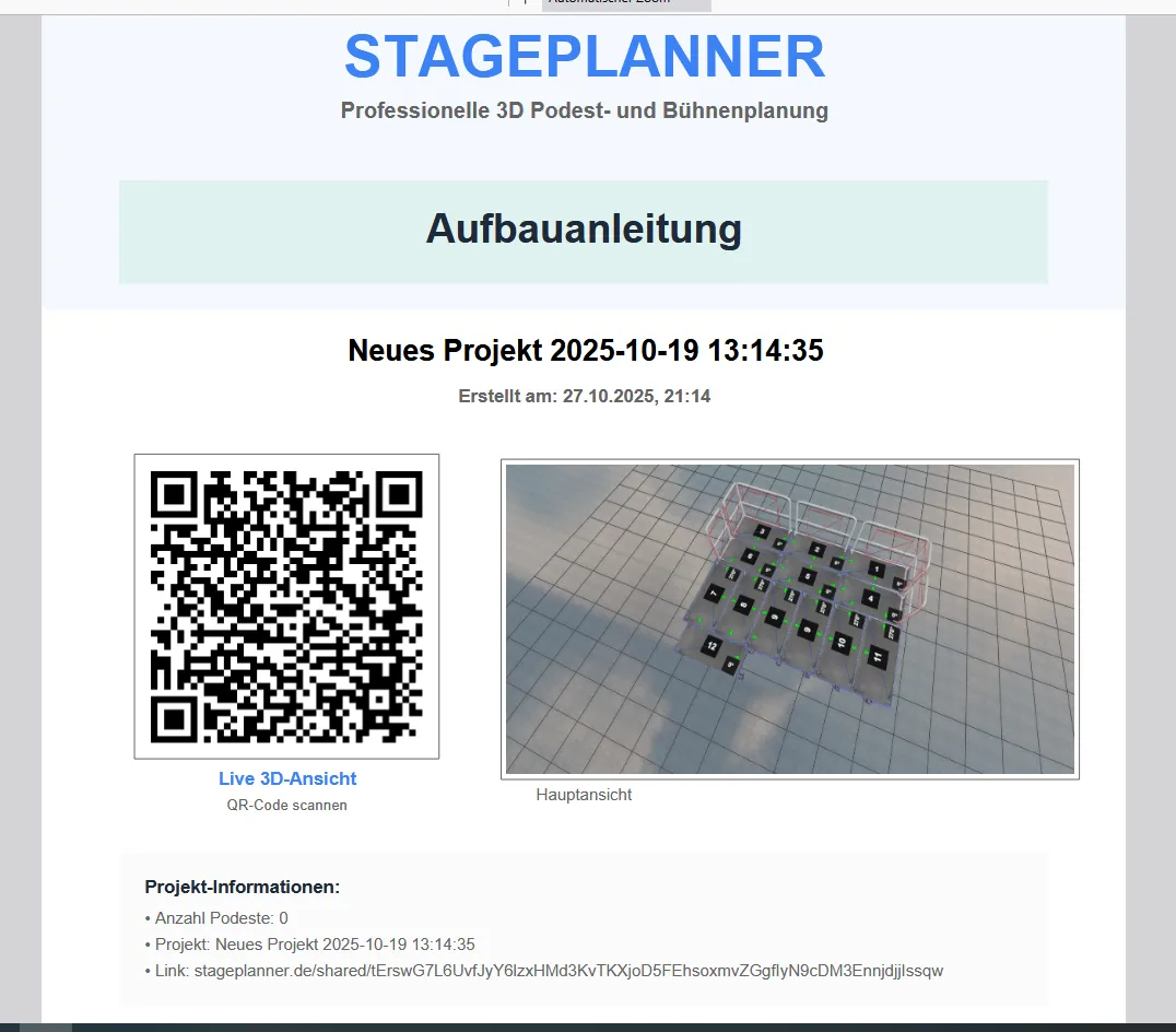

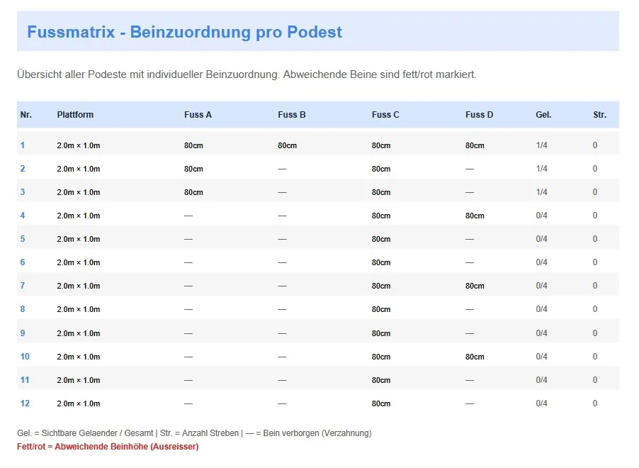

    Hier mal ein Bild mit einer kleinen Bühne.
    Die Texte und Artikelnummern müssen alle noch etwas angepasst werden, aber in Punkto Stückliste weiß das Programm schonmal, wie viele Geländerverbinder es braucht.
    Auch die Ausrichtung der Platten wird geprüft.
