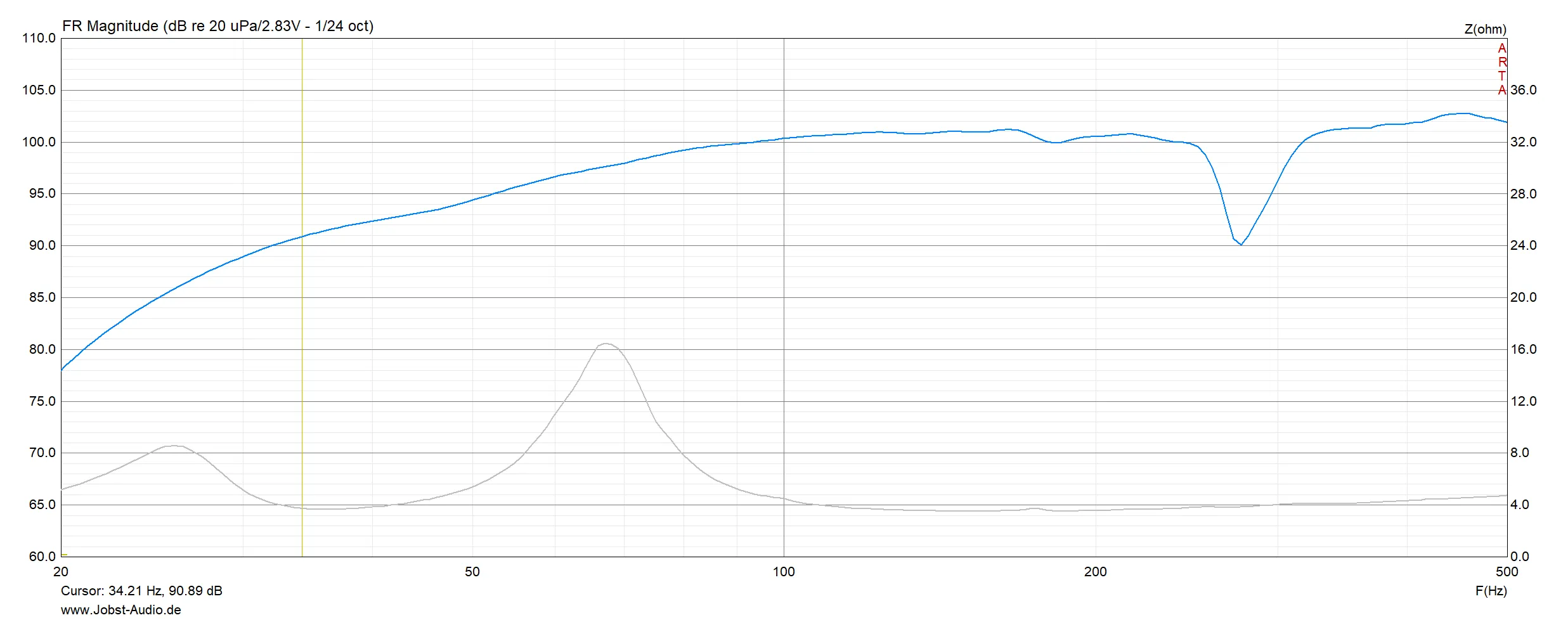

    Falls Thomann am Aktiven nix geändert hat, dann spielt er wie der Passive:
    Tuning liegt bei 34Hz.
    Ankopplung an Topteile geht recht gut mit dem Bass, da er sich oberhalb 100Hz recht zahm (flat) verhält.

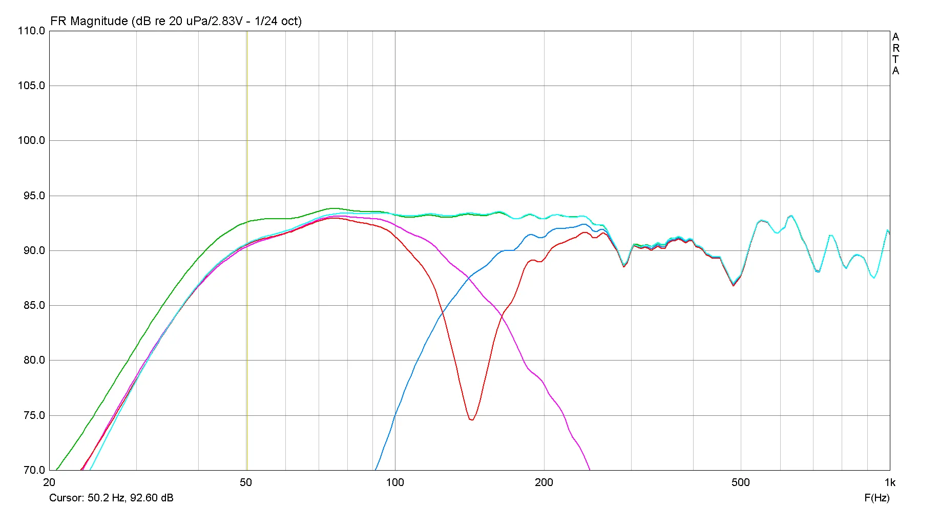

    Ankopplung an eine TP12-400:
    Top: (Gain A/B 0dB)
    Bes24 161Hz
    Sub: (Gain Summe: -6dB)
    TP Bes24 80Hz
    HP But24 34Hz
    EQ1 50Hz +3dB Hshelf 12 db/Okt.
    Jeweils kein Delay etc.
    Akustische XO: 140Hz.
    Messung gültig bis 300Hz.
    Grün: Mit EQ1 drauf.
    Rot: Bass invertiert.
