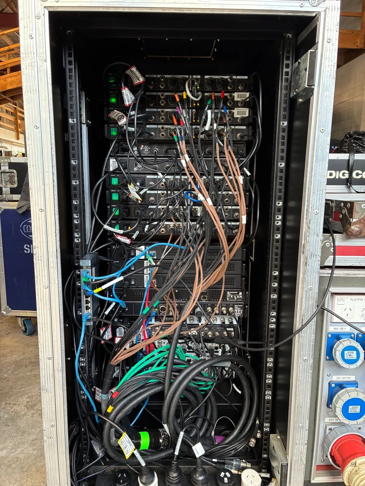

    Wir arbeiten mit Rackmodulen von Gäng, keine klassischen DoubleDoorRacks.
    Nur die Empfänger (+ Splitter und Switch von hinten) ins Rack und Anschlüsse via Blende nach vorne. Wenn mehrere Empfänger gemeinsam unterwegs sind, kommt noch ein seperates Splitrack mit.
    Sender werden nach Anforderung seperat in Koffer oder Rackschubladen komissioniert.
    so bleiben die Rackmodule kompakt und "leicht".

    Hat bislang nicht wirklich gestört.
    Ich muss so nicht hinterm Rack rumfummeln, wenn es gegen die Wand steht. Außerdem kann ich im Lager preppen und die Verbindungen vorher stecken; das auf dem Bild zusehende Rack ging so vorverkabelt auf den Job und es war nur ein Netzwerk nötig.

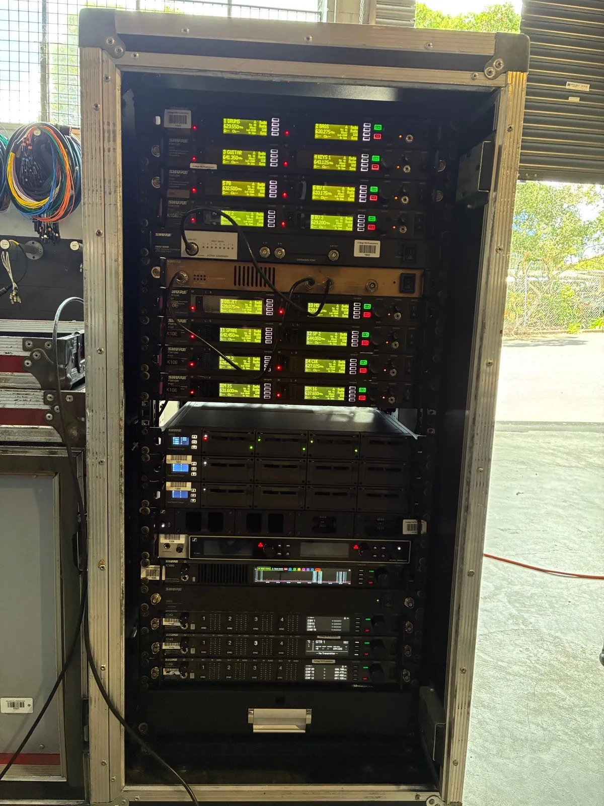

    Ich weiß dass ist leicht OT - aber SCNR
    Immer anders…
    ON TOPIC:
    4 Wege Strecken mache ich tatsächlich oft mit Schublade, ADQ mit 2HE Schublade im 3HE Rack, 2x UR4 mit Antennen Cascade im 4HR Rack mit 2HE Schublade…

    Gar nicht mal so off topic. Eine Bude für die ich arbeite hat auch zwei 8x Doppel im Turm fest verbaut. Dazu Ladegeräte und Splitter. Ist immer ganz entspannt zum ausladen und aufstellen. Wenn die Produktionsgrößen regelmäßig ähnlich sind ist das ne gute Lösung.

    Hi Julian - nein, leider nichts fest verbaut. Ich habe das Rack gestern vom leeren Rack gebaut…
