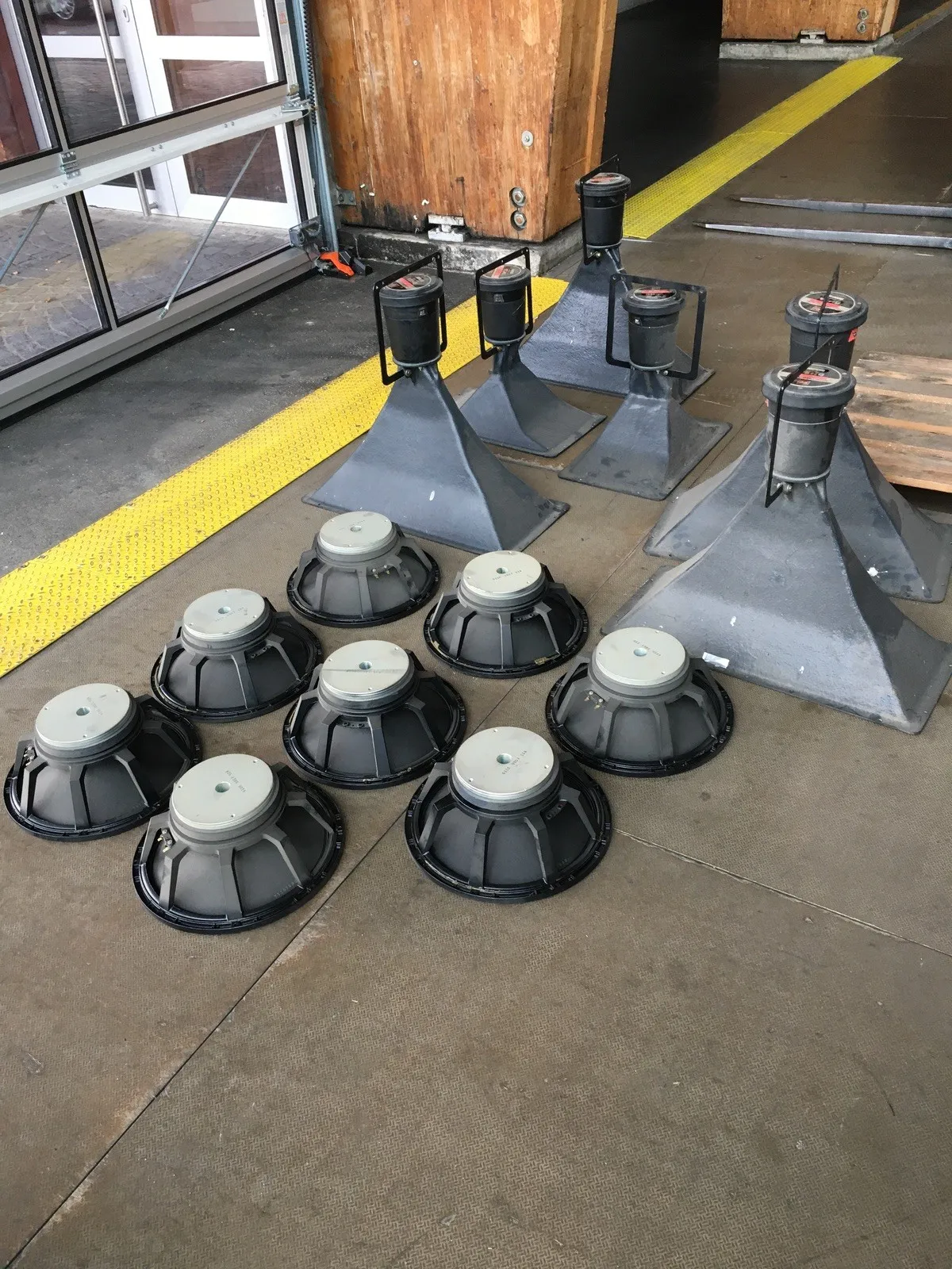

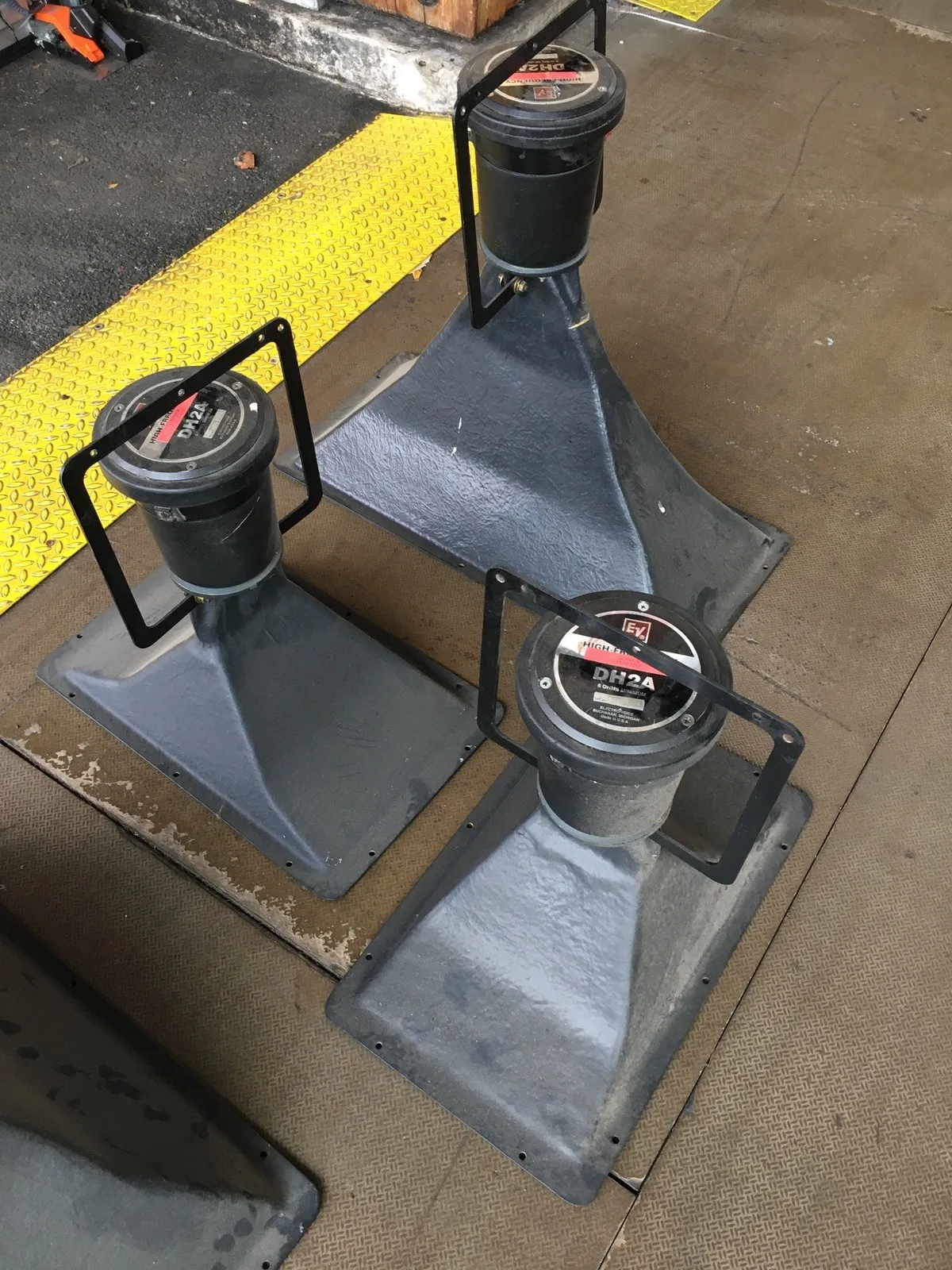

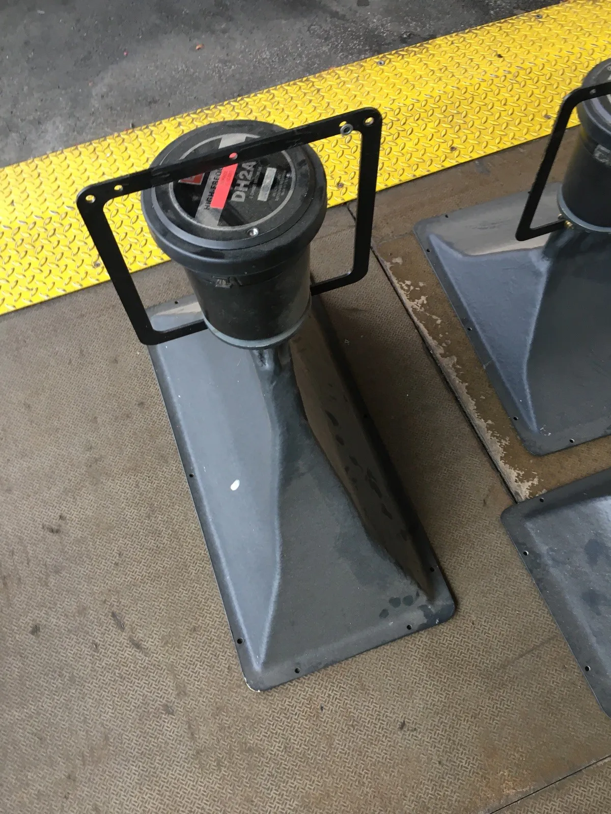

    Ich hab noch 6 EV Hörner rumliegen, sind aber glaub ich 90x40, muss ich schauen.
    Keine Ahnung ob die taugen...

    Ich habe Zuhause noch nen Haufen der weißen EV HR Serie Hörner rumliegen, wo ich auch noch schauen muss, was ich damit mache. Das HR4020 ist dabei nochmal doppelt so groß wie das o.g. Community, schon echt krass wie groß die Dinger im Vergleich zu vielen heutigen Hörnern sind. https://share.google/e50rypXmkMQxZHFLd

    6x HR4020 und 6xHR6040 sinds glaube ich. Schreib mal ne PN, dann schauen wir mal
