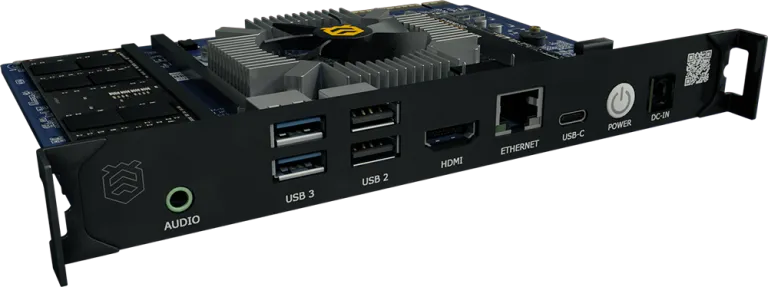

    ich würde hier noch zwei Produkte in Spiel bringen wollen die vermutlich zu teuer sind aber technisch perfekt in das Anforderungsprofil passen würden.
    HIVE Medienplayer
    Dabei handelt es sich um einen vollwertigen Medienserver/Player mit 2 Layern der sowohl StandAlone als auch extern gesteuert werden kann. Als Basis dient ein Linux System basierend auf einem Intel SDM Board, diese Boards können direkt in professionellen Displays oder Projektoren verbaut werden oder alternativ in StandAlone Gehäusen sowie 19" Frames für bis zu 16 Player. Die Einrichtung erfolgt komplett über ein Web interface und ist super simple.
    Das ganze kann man mit einem BrightSign Player vergleichen, allerdings kann der HIVE Player deutlich mehr und ist deutlich einfacher zu konfigurieren und zu synchronisieren (auf Genlock Niveau ohne extra Hardware). Dazu kommt der HIVE Player mit nativer DANTE integration und kann bis zu 16 Spuren zuspielen ohne zusätzliche Software oder extra Lizenzen.

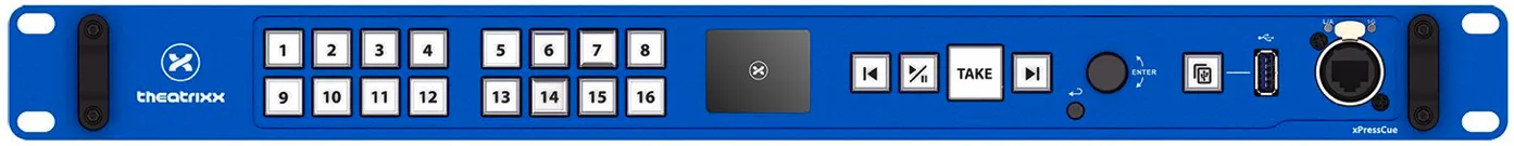

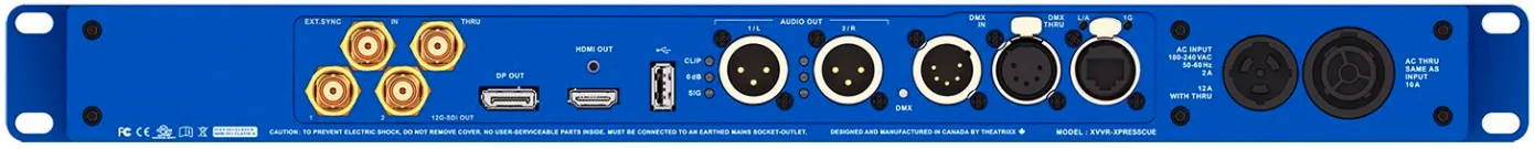

    Theatrixx xPressCUE
    Der xPressCUE kann direkt per DMX 5pol angesteuert werden und unterstützt alternativ sACN und ArtNET. Die Steuerungsmöglichkeiten sind dabei deutlich geringer benötigen aber auch dafür nur 11Kanäle auf dem Lichtpult (der HIVE je Layer 256Kanäle dafür als GDTF verfügbar).
    Der große Vorteil des Theatrixx Players ist die breite Konnektivität, er verfügt über 12G SDI, Displayport und HDMI Anschlüsse, dazu Symmetrische XLR Audio Outputs.
    Wie bereits erwähnt beides natürlich deutlich über nem PI aber technisch auf Top Niveau und man benötigt für keines der beiden Geräte nen Medienserver Operator 8o .

    HIVE nutzt drei verschiedene Timing-Protokolle, um die Player im Netzwerk untereinander zu synchronisieren. Das geschieht – sofern man es nicht aktiv ändert und alle Player korrekt konfiguriert sind – automatisch. Dabei nutzt HIVE, angelehnt an das Bienen-Thema, ein Queen-Worker-Prinzip: Die Queen ist der Master, und über diesen Master werden alle angeschlossenen Worker zentral gesteuert, Content übertragen sowie die Basiseinstellungen vorgenommen.
    Jeder Worker kann wiederum einzeln bearbeitet werden, um z. B. ein Mapping oder Edge Blending individuell einzurichten. Zudem kann man, wenn man mit einer Playlist arbeitet, auch abweichenden Content konfigurieren. Ein Beispiel wäre ein Messestand, bei dem jeder Player individuell für seine jeweilige Position Content abspielt, zu bestimmten Zeitpunkten jedoch ein Imagefilm oder ein Live-Input auf allen Playern identisch wiedergegeben werden soll.
    Content kann in diesem Zusammenhang sowohl Videos, Bilder, NDI-Signale, USB-Capture-Karten, Applikationen auf dem Player als auch Webseiten (HTML) umfassen. Der größte Player der Serie bietet zudem ST 2110 In- und Output-Optionen, die auch gegen HDMI getauscht werden können.
    Was die externe Synchronisierung mit anderen Gewerken und/oder Quellen betrifft, ist aktuell nur Timecode möglich.
    Der NTP-Server stammt noch aus den Anfängen der Entwicklung und kann als eine Art Backup genutzt werden, sollten die drei anderen Protokolle nicht funktionieren. Allerdings ist die Qualität der Synchronisierung hierbei deutlich schlechter.
    Ich weiß allerdings, dass auch an anderen Lösungen zur externen Synchronisierung unabhängig vom Timecode gearbeitet wird. Hier kann man also gespannt sein, was in Zukunft noch kommt.
    Insgesamt ist der Hersteller sehr an einem regen Austausch mit den Nutzern interessiert. Hier kann ich den Discord von HIVE empfehlen: In der Regel antworten dort sowohl die Entwickler als auch das Support-Team sehr schnell auf Anfragen, Feature-Requests oder bei Problemen in der Anwendung.
