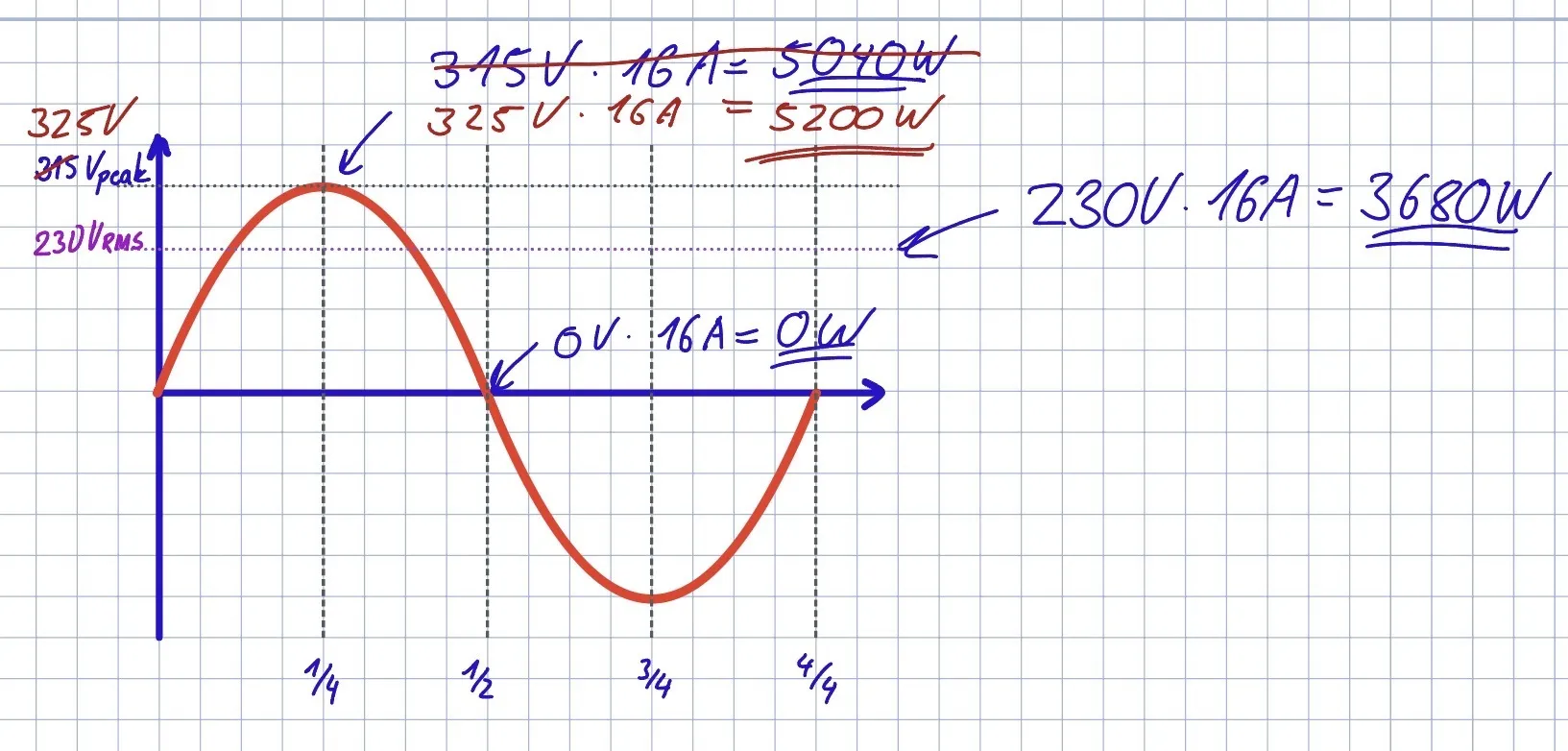

    Mann hat mir eben einen Link zu einer Endstufe geschickt, der Pronomic XA-1400
    Wie kann man bei der angeben:
    Ausgangsleistung (2 Ohm): 2 x 3000 Watt RMS
    Ausgangsleistung (4 Ohm gebrückt): 6000 Watt RMS
    Ich komme selbst wenn ich auf 250 Volt und 16 Ampere rechne auf 4000 Watt, bei einem Wirkungsgrad von 60% komm ich halt auch
    auch nur auf 2400 Watt,
    Ein Wert den viele andere Hersteller bei den großen Amps angeben ist bei 220 Volt und 15 Ampere um die 2000 Watt.
    Wie rechtfertigen Hersteller die dreifache Leistung?
    Ich hatte diese Amps mit den Leistungsdaten noch nie genau angesehen. Ich bin eigentlich davon ausgegangen dass wie an meinem großen Server 2 oder 3 Lichtstromanschlüsse verbaut sind...

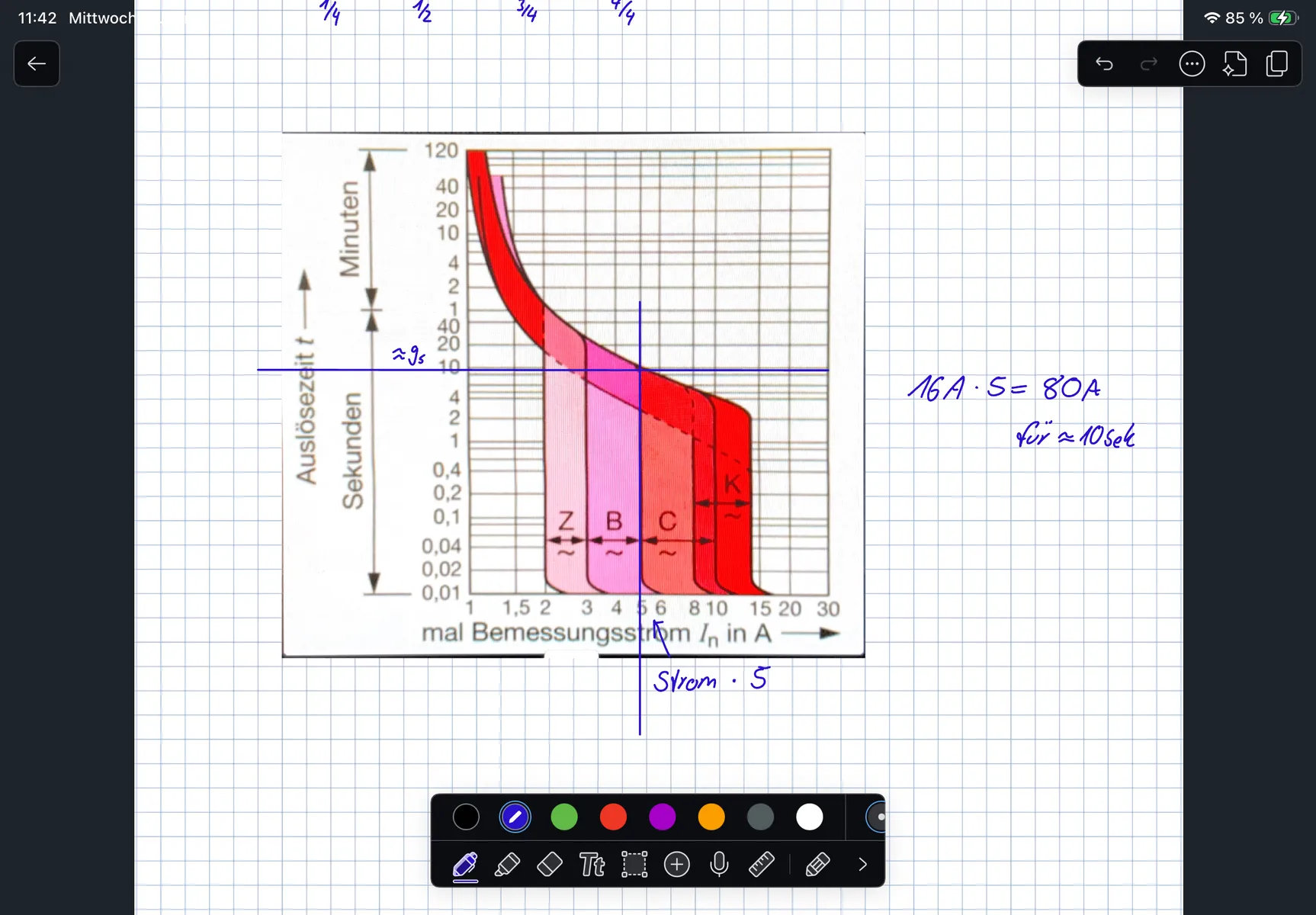

    Zum einen hält ein 16er Automat für kurze Zeit deutlich mehr Strom aus, zum anderen werden Elkos geladen, die kurzfristig viel Energie abgeben können.
    Das ist das leidige Thema mit den Leistungsangaben. Kann der nun die Leistung für 100ms oder eine Sekunde oder 10 Sekunden? Wie lange braucht man sie im Beschallungsbereich?
    Der Wirkungsgrad ist im übrigen durch gestaffelte Versorgungsspannung etc. inzwischen höher als 60%.

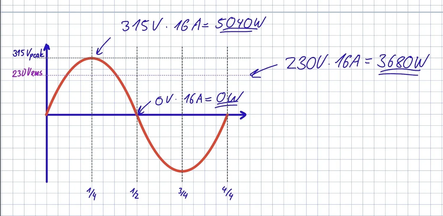

    Aber wenn man sich das so schönrechnet hat man keinen RMS wert der ja genau definiert ist wie der gemessen und berechnet wird. Ich habe eben nochmal die Messvorgaben zur RMS Messung geprüft
    Der Wert kann wirklich nie größer sein als die Stromaufnahme.
    Wenn man sich das irgendwie anders schönrechnet mit der Rechtfertigung Musik braucht nicht immer gleich viel Leistung, mal mehr und mal weniger kann man das machen.
    Aber dann hat man eine undefinierte P.M.PO. Angabe wie damals die Stereoanlagen aus dem Quelle Otto Neckermann Katalog oder irgendwas aus dem Mediamarkt usw.
    Ich kann auch eine Grenzwertbetrachtung durchführen, wenn ich Leistungsdaten von ehrlichen Verstärker anschaue erhöht sich in den Datenblättern der Stromverbrauch relativ direkt linear bis zu einer ca. max. 3000 Watt am Haushaltsstrom der hochgeht bis ca. 16 Ampere.
    zB. 450 Watt 5 Ampere 540 Watt 6,3 Ampere 720 Watt 8 Ampere 1015 Watt 10 Ampere 1800 Watt 12 Ampere 2100 Watt 15 Ampere
    Ab da bleibt der Strom bei 16 Ampere. Ob nun 6000 oder 8000 Watt. Die können dann ja auch gleich 10000 oder 15000 Watt schreiben.

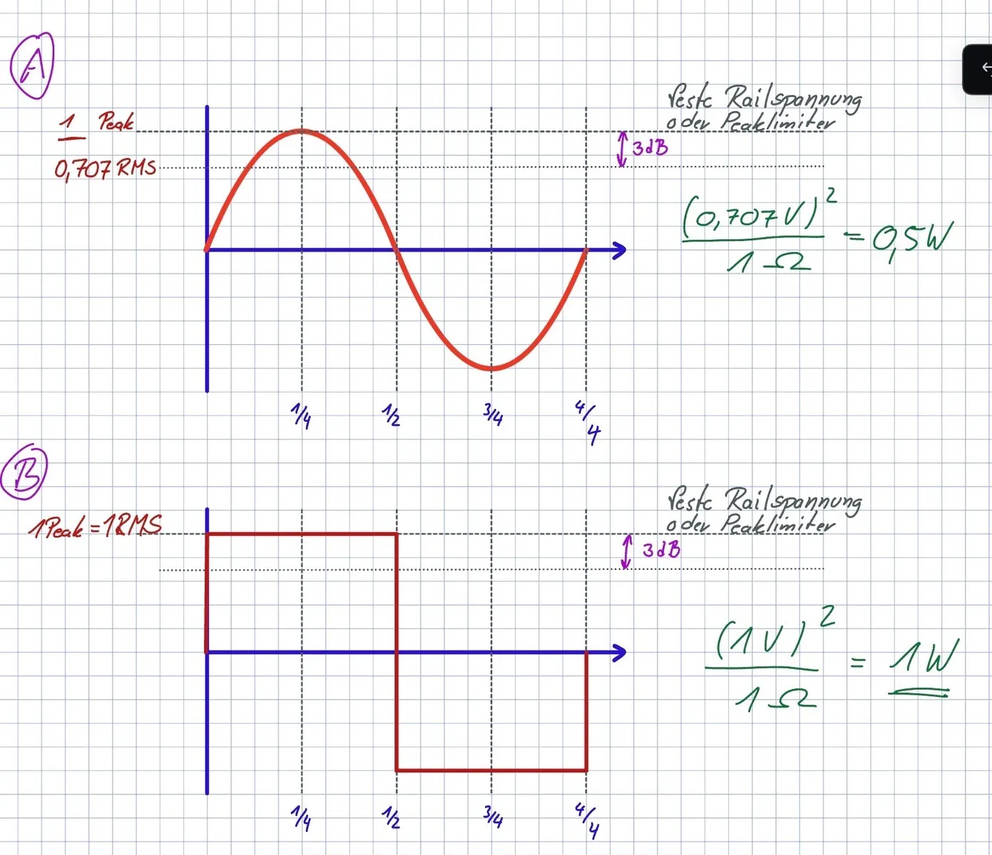

    Wieso, was verstehtst Du unter RMS? Kann die Endstufe nicht durchaus ein bis x Wellenzüge Rechtecksignal mit der nötigen Leistung bringen?

    In technisch sauber dokumentierten Betriebsanleitungen findet man auch entsprechende Angaben zur Leistungsaufnahme der Endstufen.
    Hier als Beispiel für die Dynacord LX3000 Endstufe (Schaltnetzeilendstufe mit gestufter Versorgungsspannung, also Class H Schaltung und 2x 1400 W an 4 Ohm):
    Nicht ohne Grund taucht da so oft die Angabe für 1/8 der maximalen Ausgangsleistung auf, weil diese bei "normalem" Musiksignal (soweit es das heute noch gibt...) etwa der über die Zeit durchschnittlichen Leistung entspricht, wenn die Endstufe bis knapp unter das Clipping (bei den Signalspitzen) ausgesteuert wird.
    Betrachtet man da die Angabe für 1/8 Max. Output Power @ 4 Ohm mit VDE-Rauschen und 10% Netzüberspannung, dann belastet die Endstufe das Netz im Mittel mit 1200 W.
    Das heißt an eine 16 A Schukodose könnte ich für diesen Betriebsfall 3 von den Endstufen anschließen.
    Wenn man etwas Reserve haben möchte und die Endstufen eher im Bassbereich und nicht Fullrange eingesetzt werden sollen, würde ich maximal 2 dieser Endstufen auf einen 16 A Schuko hängen.
    Die Angabe von 4400 W Leistungsaufnahme, bei 4 Ohm Belastung und Vollaussteuerung mit einem 1kHz Sinussignal ist in der Praxis eher irrelevant, weil dann würden die vier dranhängenden 4" Schwingspulen jeweils 700 W abbekommen und das können diese thermisch niemals länger ab. (eher auf Dauer so 150 W)
    Bei einem Amprack mit mehr als zwei dieser LX3000 würde ich aber eh keinen Schuko Anschluss, sondern einen Cekon Anschluss verwenden und die Amps sinnvoll auf alle 3 Phasen verteilen.
    Die Tabelle ist aber auch wegen der dort aufgeführten Angaben zur Abwärme (BTU/hr) interessant, wenn man sich in einer Einbausituation Gedanken darüber machen muß, wie viel Wärme man durch entsprechende Lüftung abzutransportieren hat.
