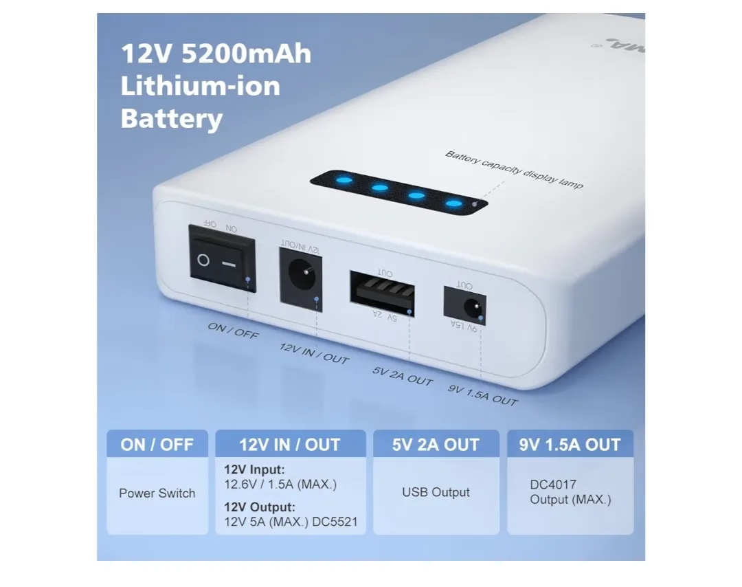

    ich habe mir 2024 für einen Headset-/Microport- Empfänger beim großen Fluss eine 12 Volt Powerbank gekauft. Die kann auch 9 Volt und 5 Volt 2A
