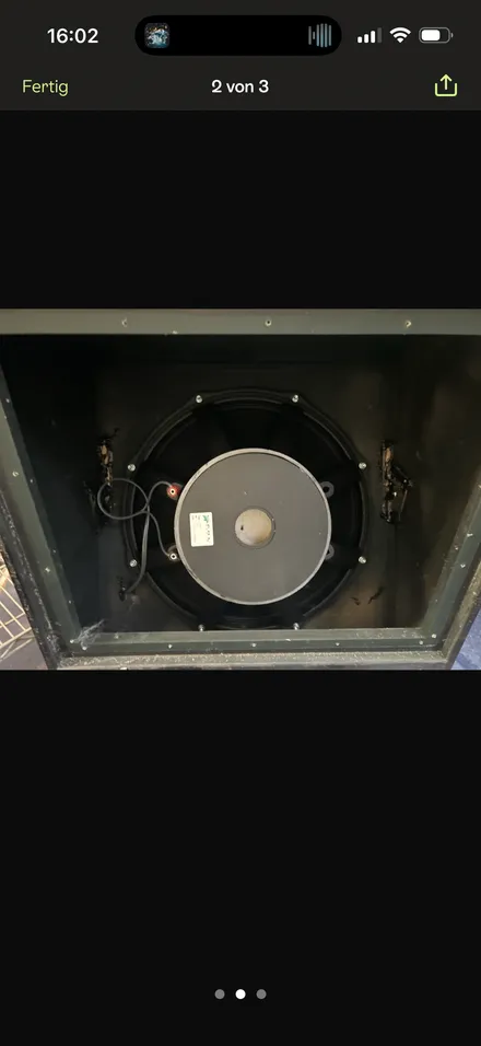

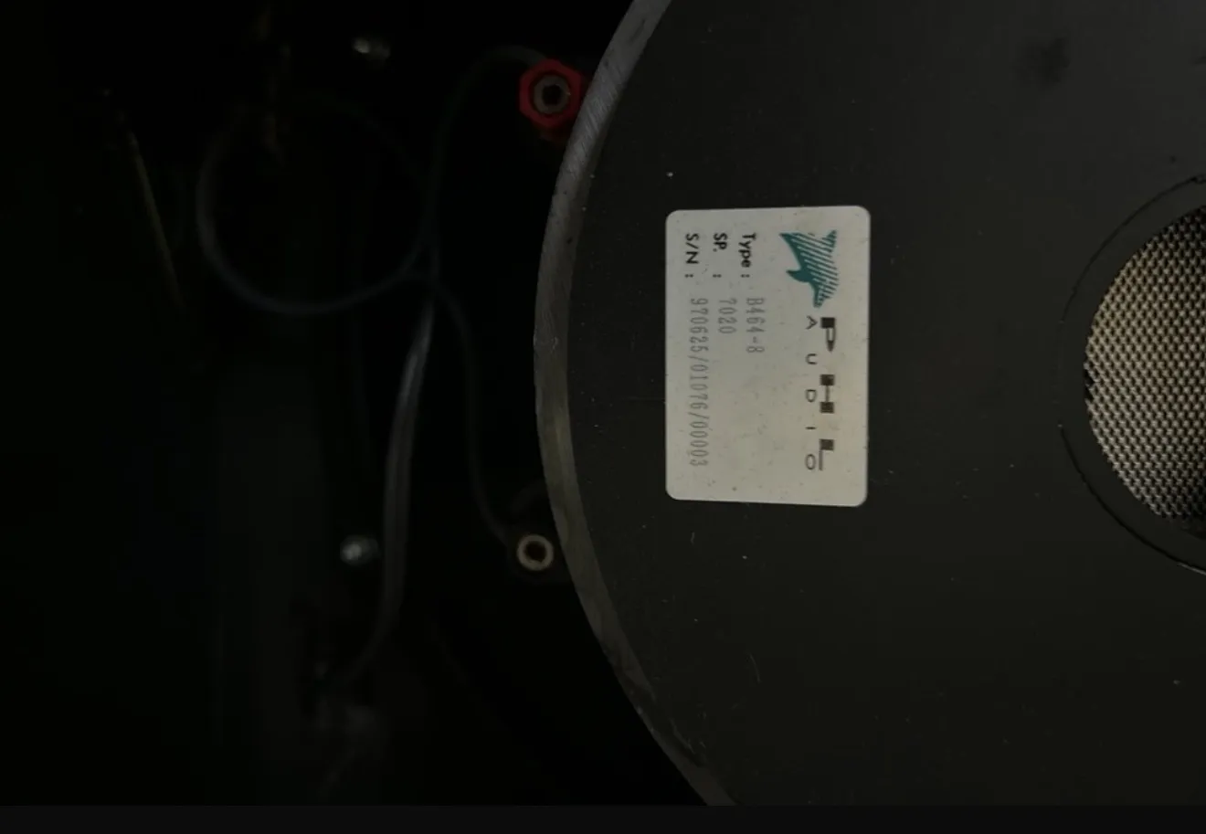

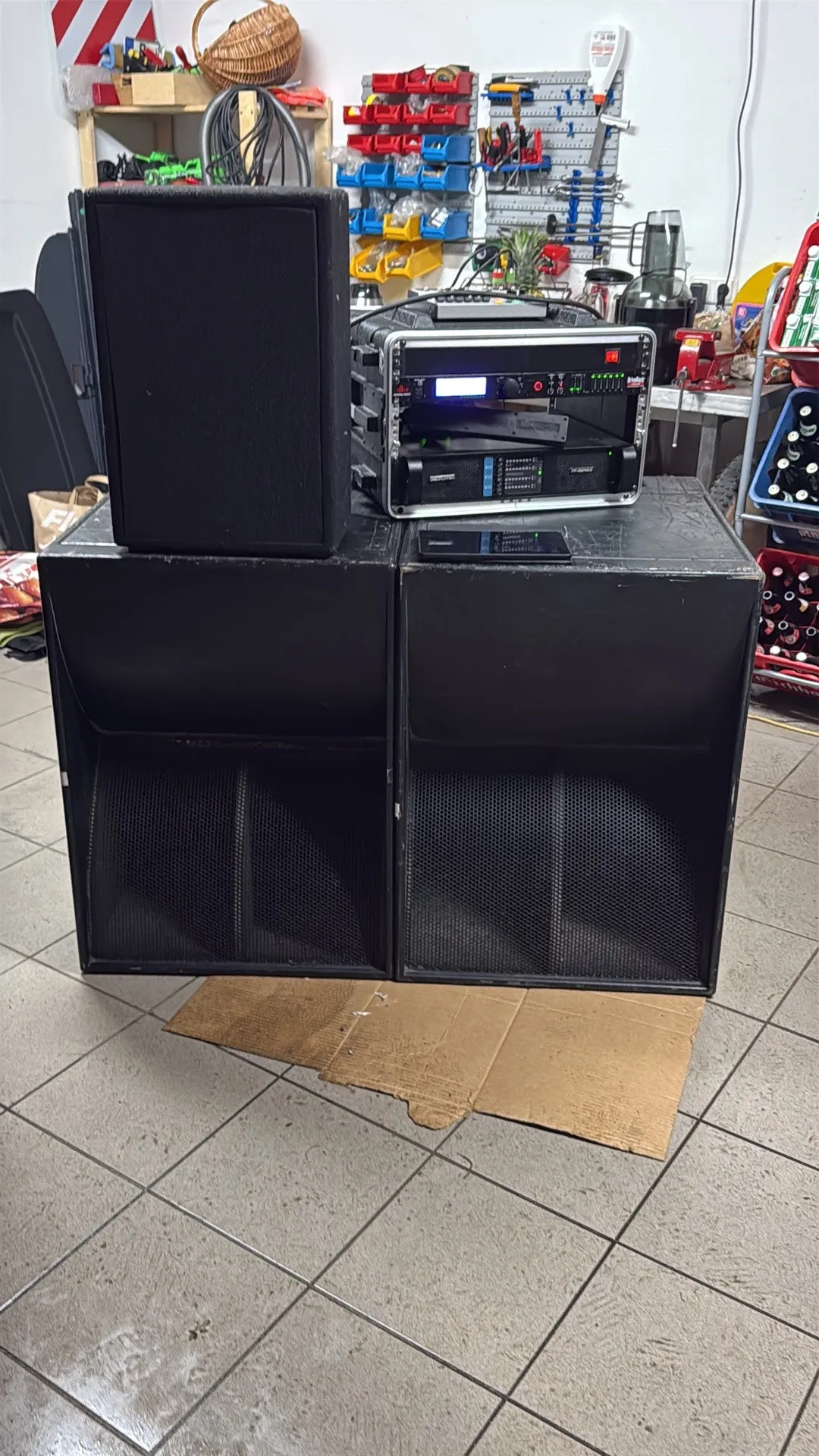

    Servus liebe Hobby-PA-Freunde,
    Ich habe mir vor kurzem für wirklich wenig Geld neue Horn-Subs gegönnt. Klingen wirklich fantastisch, äußerst Präzise und mir gefällt der Klang wirklich gut. Leider habe ich echt überhaupt keine Ahnung, welche Marke/Modell der Subwoofer selbst ist bzw ob er Selbstbau ist oder nicht. Sieht ziemlich professionell aus, ist aus Multiplex so wie’s aussieht. Treiber sind mir auch bisher unbekannt gewesen, PHL Audio B464-8. Finde dazu im Internet auch leider relativ wenig. Hat jemand da Erfahrungen sammeln können? Weiß jemand zufällig, was das für Kisten sind?
    Maße sind: 80x83x58cm (HxTxB)
    Würde mich sehr über jegliche Art der Infos Freuen
    Liebe Grüße
    Luis

    Sieht nach auf 18" hochskaliertem HD15 aus.
    Foto vom Anschlussfeld könnte noch helfen, aktuell würde ich aber von Selbstbau ausgehen.

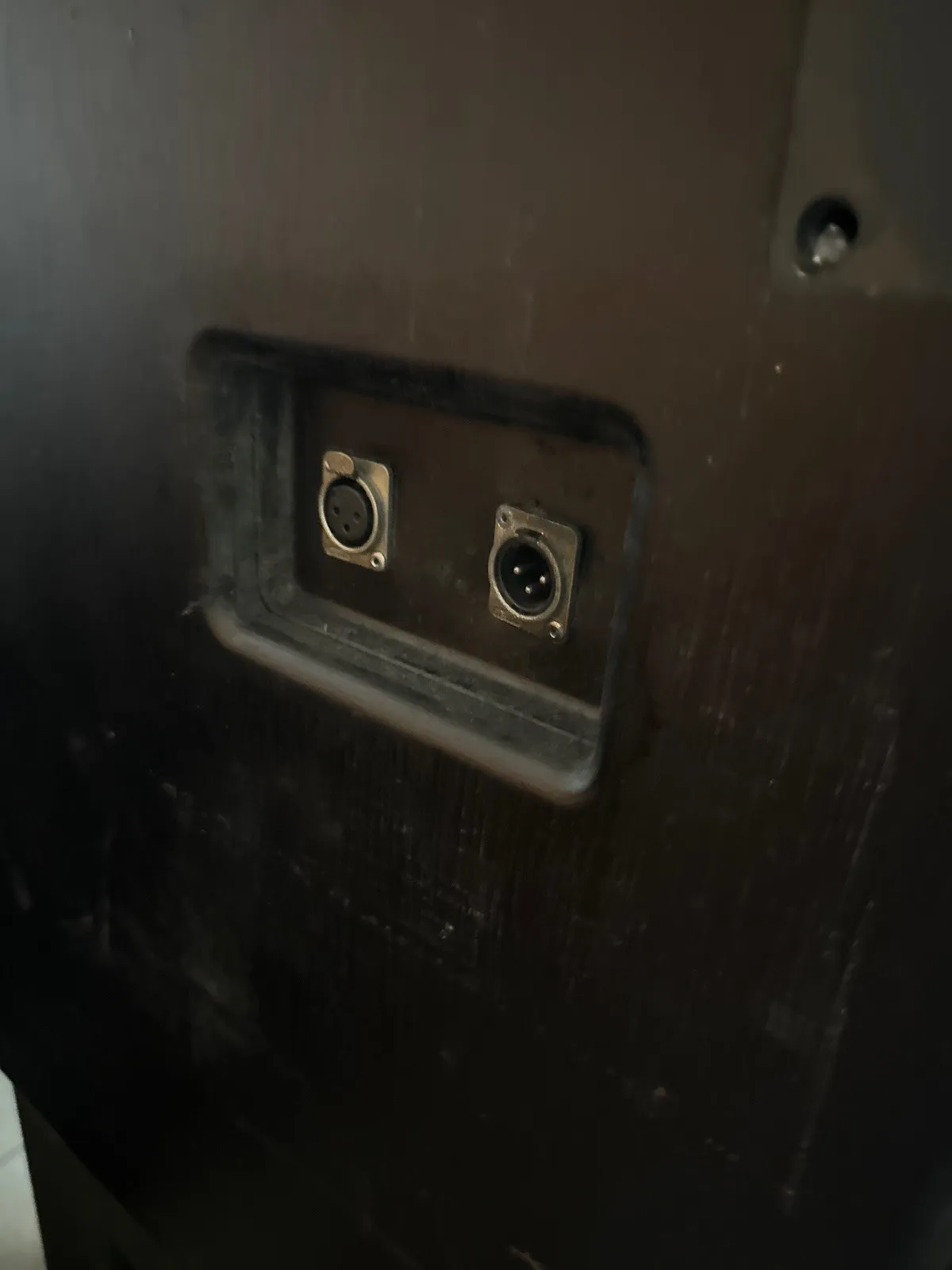

    Vielen Dank für die Antwort! Anschlussfeld sind leider nur 2 mal Uralt-XLR-Anschlüsse, sonst steht da leider nichts.

    Oh herzlichen glückwunsch.
    PHL Macht Gute Chassis, die beliefern auch L'acoustics.
    ich würde mir die Anschlüsse noch auf Speakon umbauen, (meine Religion sagt Pin2)
    Wenn die Kammer mit dem Magnet Geschlossen ist, Limitier Die auf RMS 300W und Peak vielleicht so 1200W oder so. wenn der Magnet belüftet ist geht vielleicht auch etwas mehr Power. aber besser konservativ limitieren :)

    Sieht aus wie eine in der Höhe verkleinerte Form vom Mach Ballister, der auch diesen PHL nutzte.
    Im Orginal ist die Rückkammer relativ groß, Vorkammer auch und es wird viel "Platz" auch teilweise
    "sinnlos" verballert. Kürzt man Rück- und Vorkammer wieder etwas ein, kommt man ca. auf deine
    Abmessungen - bei fast ähnlicher Performance aber wieder etwas tighter vom Sound.
    Sehen auf jeden Fall schick aus. ;)
  • Blancblue
    227
    2.267
    • 30. Januar 2026 um 15:46
    Dr.Bass war schneller, tatsächlich war das auch mein Gedanke, aber genau, die Maße weichen ab, der PHL wiederum könnte passen. http://hornplans.free.fr/ballister.html
    Man muss aber auch sagen, dass zu dieser Zeit Turbosound Subs für allerlei wilde Nachbau Konstrukte Pate standen...

    Akustisch am nähsten kommt wohl das BPH 18" aus dem Eminence Ultra Plan Book - auch bekannt als AW Audio BPH18. Dann halt noch die schöne Doppelrundung - wirklich sehr schick...
    Oh, sehr gut - der AW Audio BPH18 ist tatsächlich auch von den Maßen sehr dicht dran.

    vermutlich treibt sich das alles mehr oder weniger in der Gegend um den Turbosound TSW118 herum - mal ein paar cm in die eine, mal in die andere Richtung...
    (abgesehen davon, dass natürlich jedes der Kistchen völlig unique ist und irgendwas fancy macht, was so noch nie auf diesem Planeten gesehen wurde...)

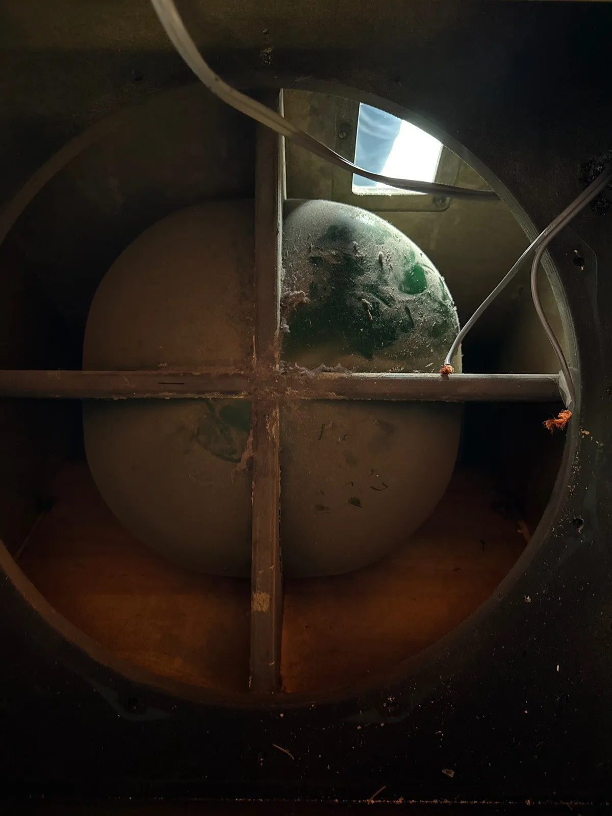

    Treiber sind draußen, habe das hier gefunden. Was ist das?
      • 91,02 kB
      • 1.200 × 1.600
    2.451
    7.106
    • 5. Februar 2026 um 17:39
    Staub ?
    5.411
    15.094
    • 5. Februar 2026 um 22:41
    Fängt mit B an und weißt auf einen Fall von BOXENMISSBRAUCH hin! :saint:
  • e-on
    579
    2.841
    • 6. Februar 2026 um 04:32
    sieht aus wie ein PhasePlug
    1.586
    2.284
    • 6. Februar 2026 um 06:28
    in der geschlossenen Rückkammer eines Horn-Subs?
    Ich würde eher ein Stoffsack oder so vermuten, wo irgendjemand den Bedämpfungsflies reingestopft hat, damit der aufgeräumt ist und sich nicht irgendwo rumtreibt...
  • Lukas99
    18
    • 6. Februar 2026 um 07:58
    Für mich sieht das eher nach etwas Festem wie Kunststoff oder GFK aus. Eventuell um das Volumen zu verringern?
