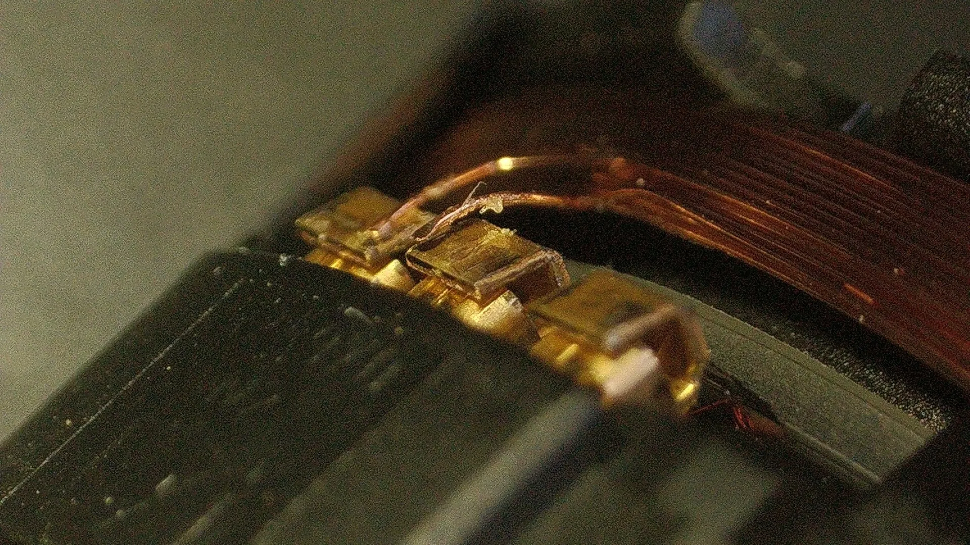

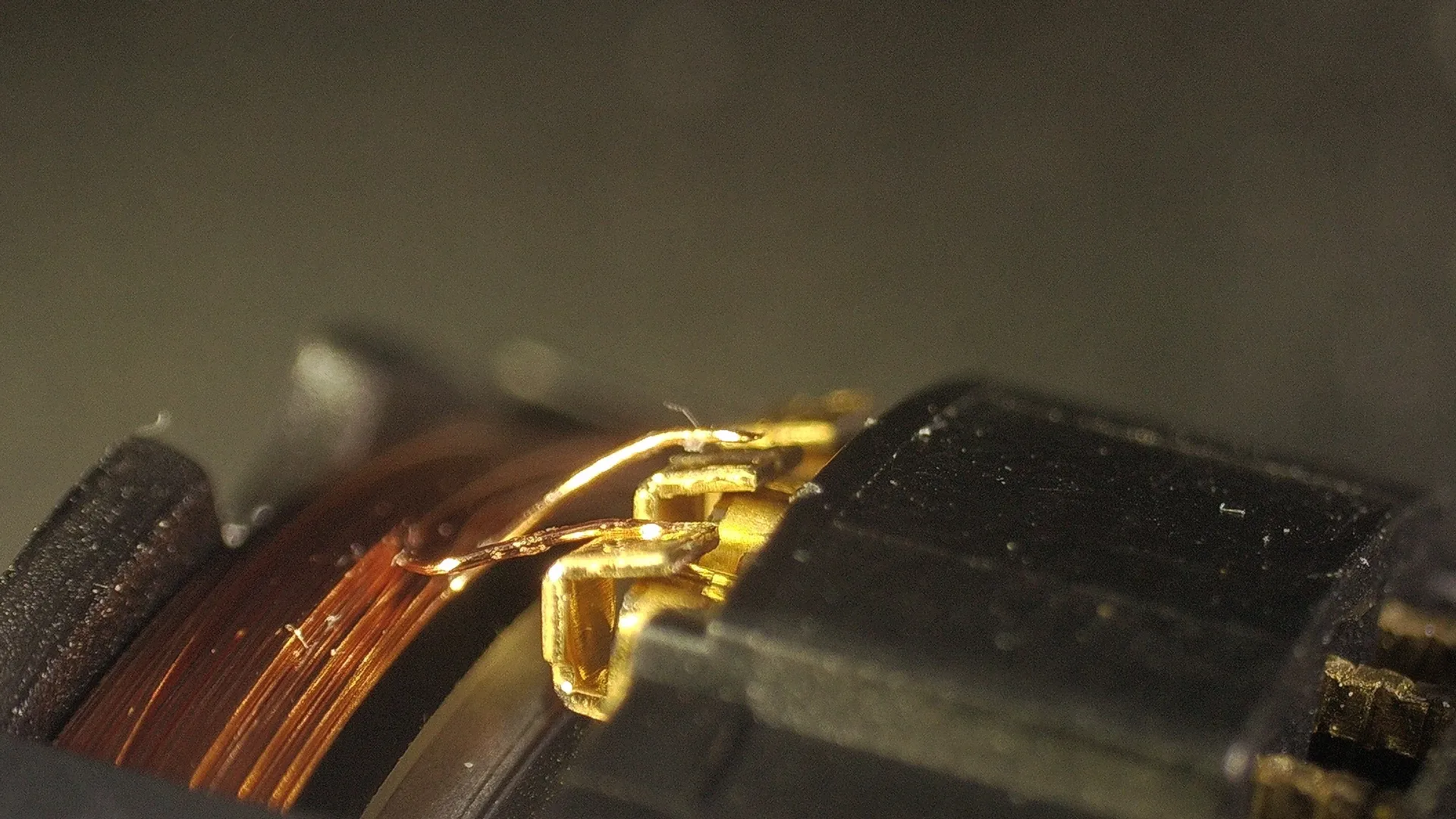

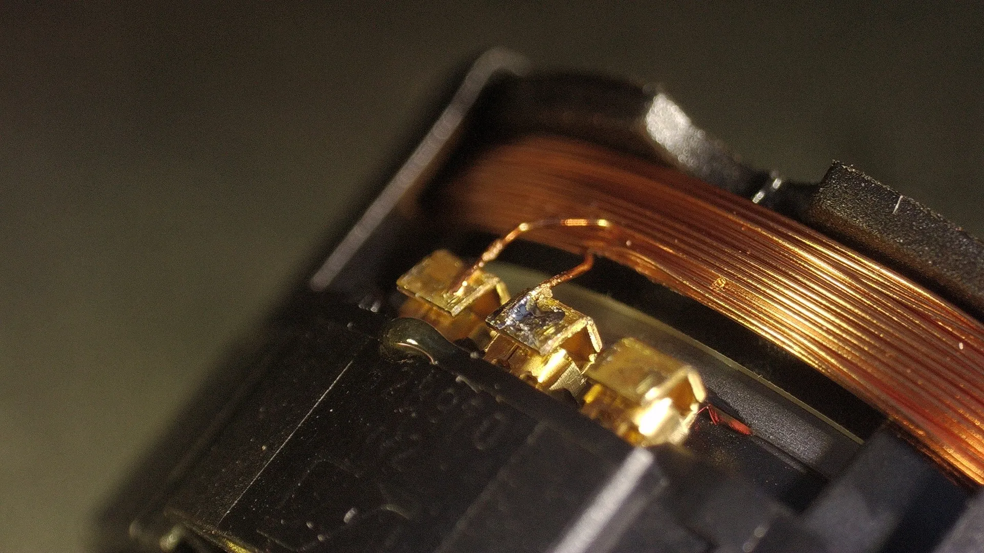

    Ich konnte hier mittlerweile einige defekte MMD935 Kapseln retten.
  • NicNic
    32
    80
    • 16. März 2026 um 14:28
    Da hatte ich auch mal abgetrennten Kupferlackdraht an einer neuwertigen MMD 935, im Originalmikrofonkarton transportiert.
    Ob das Profi-Gebrauch standhalten würde weiß ich nicht, aber ließ sich unterm Digitalmikroskop easy löten.
