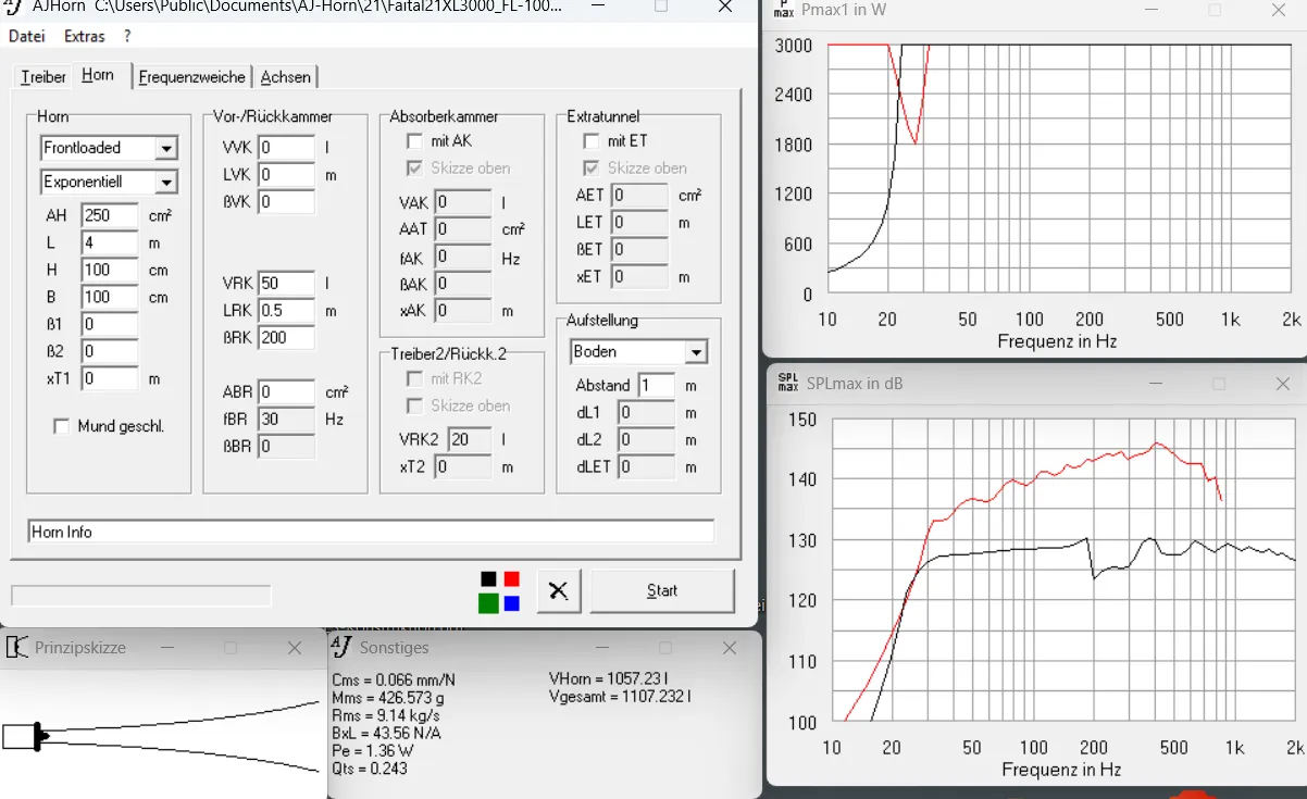

    Da fragt man sich; (obwohl ich eigentlich keinen Bock & gleich garkeine Zeit mehr für sowas habe) WAS man denn da Schönes damit bauen könnte. 😅
    BR? Mit gut einem halben Kilo Membrangewicht?🤔
    Echtes RaketenHorn mit geschlossenener Kammer? Qts ist 0,25, Spule 6,5". 🤔
    schwarz ist 150l (netto) BR, ca. 200l brutto (inkl. Port und Chassis)
    rot das dargestellte Horn
  • funkbrother
    260
    475
    • 23. Februar 2026 um 23:06
    Wenn man an Verkaufs-Prospekt-Daten anderer 21" Chassis denkt, erscheint das für dieses Monster eher schwach, die <130dB ?
    Oder interpretiere ich das was falsch?
