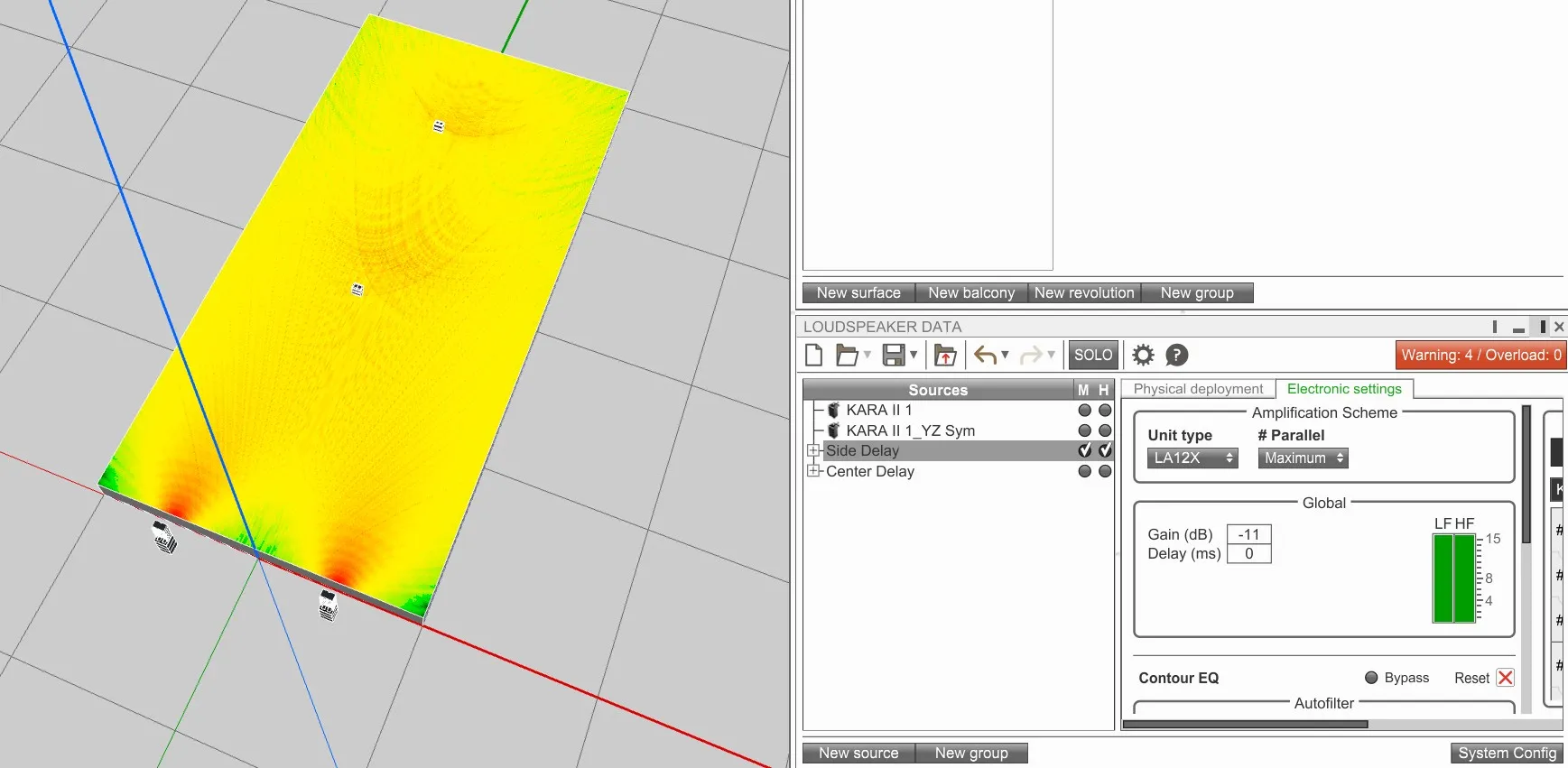

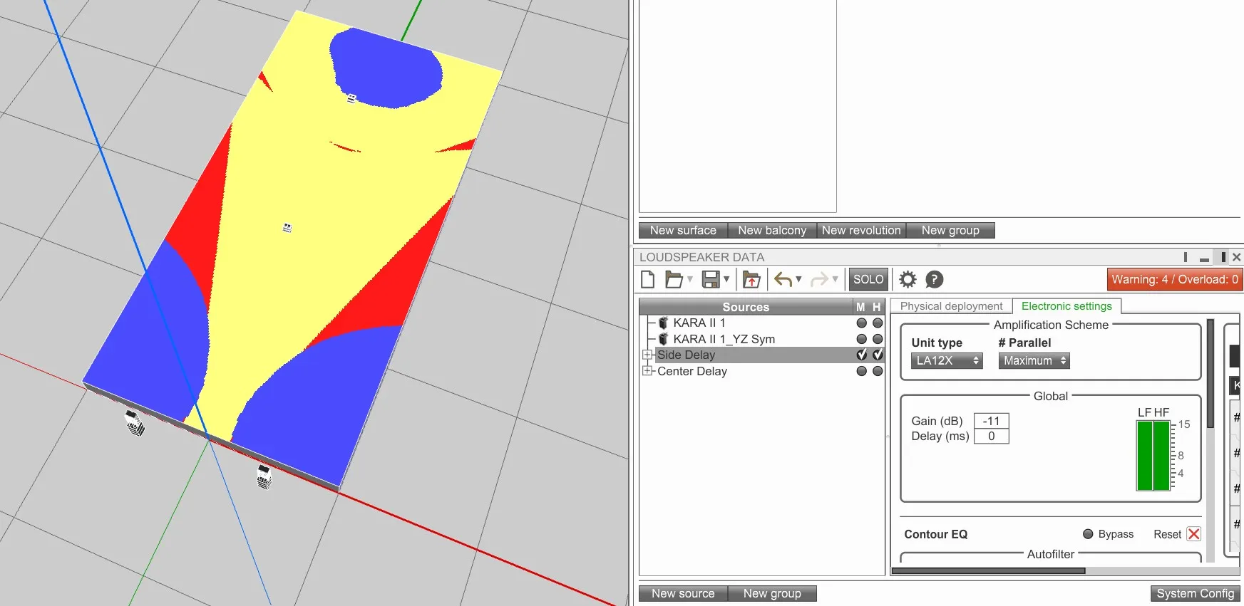

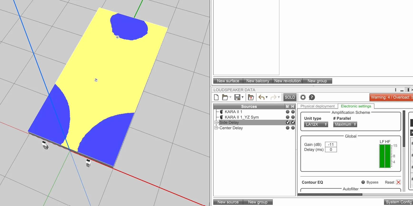

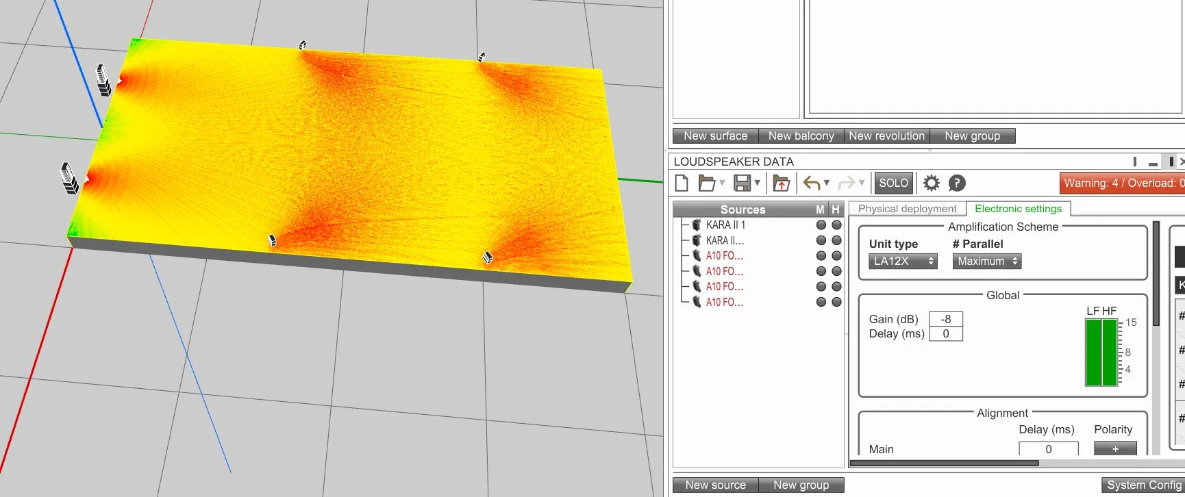

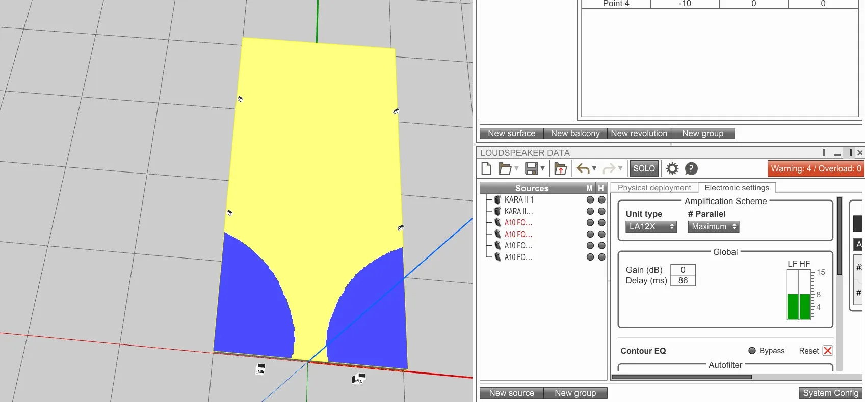

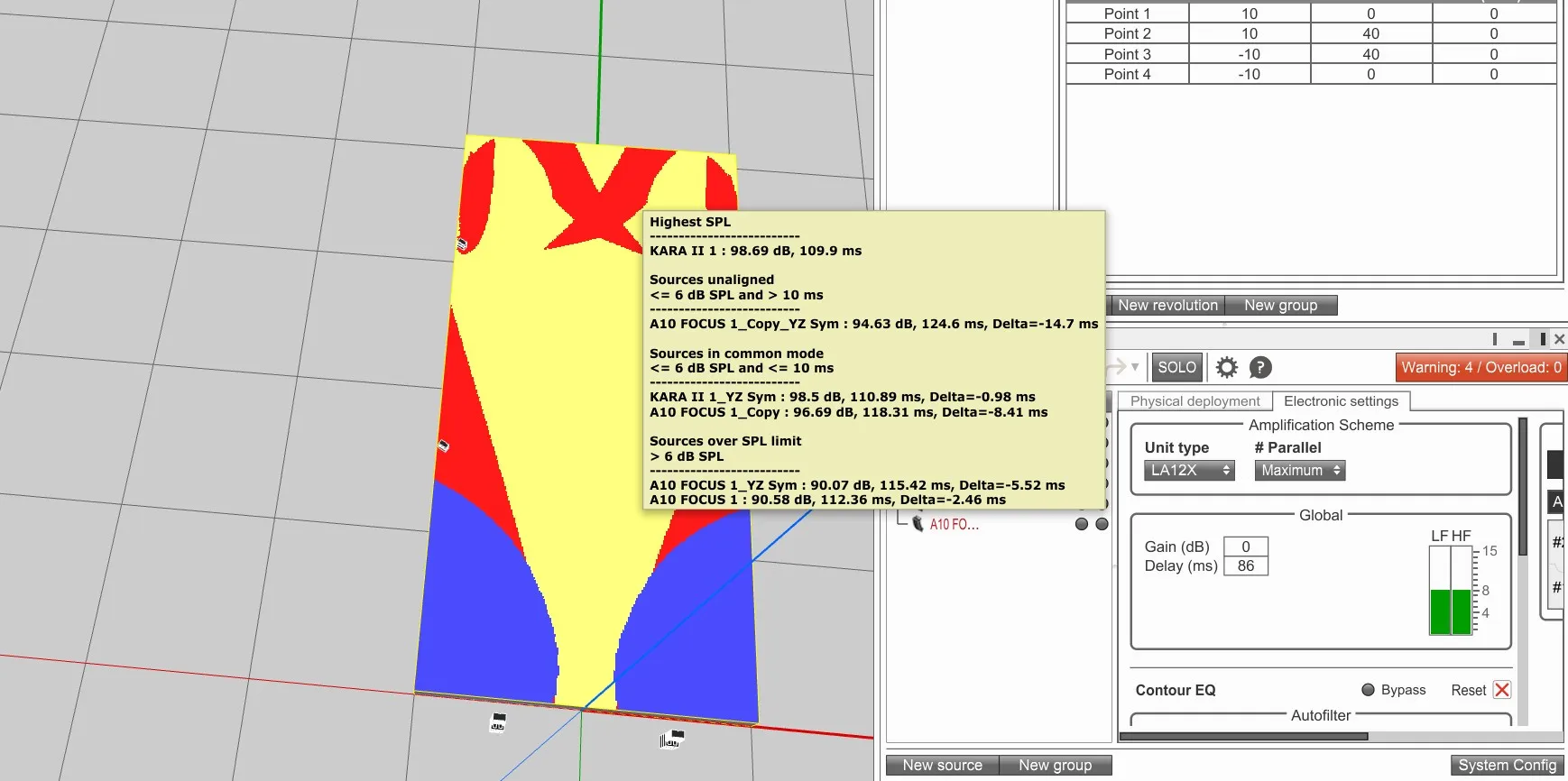

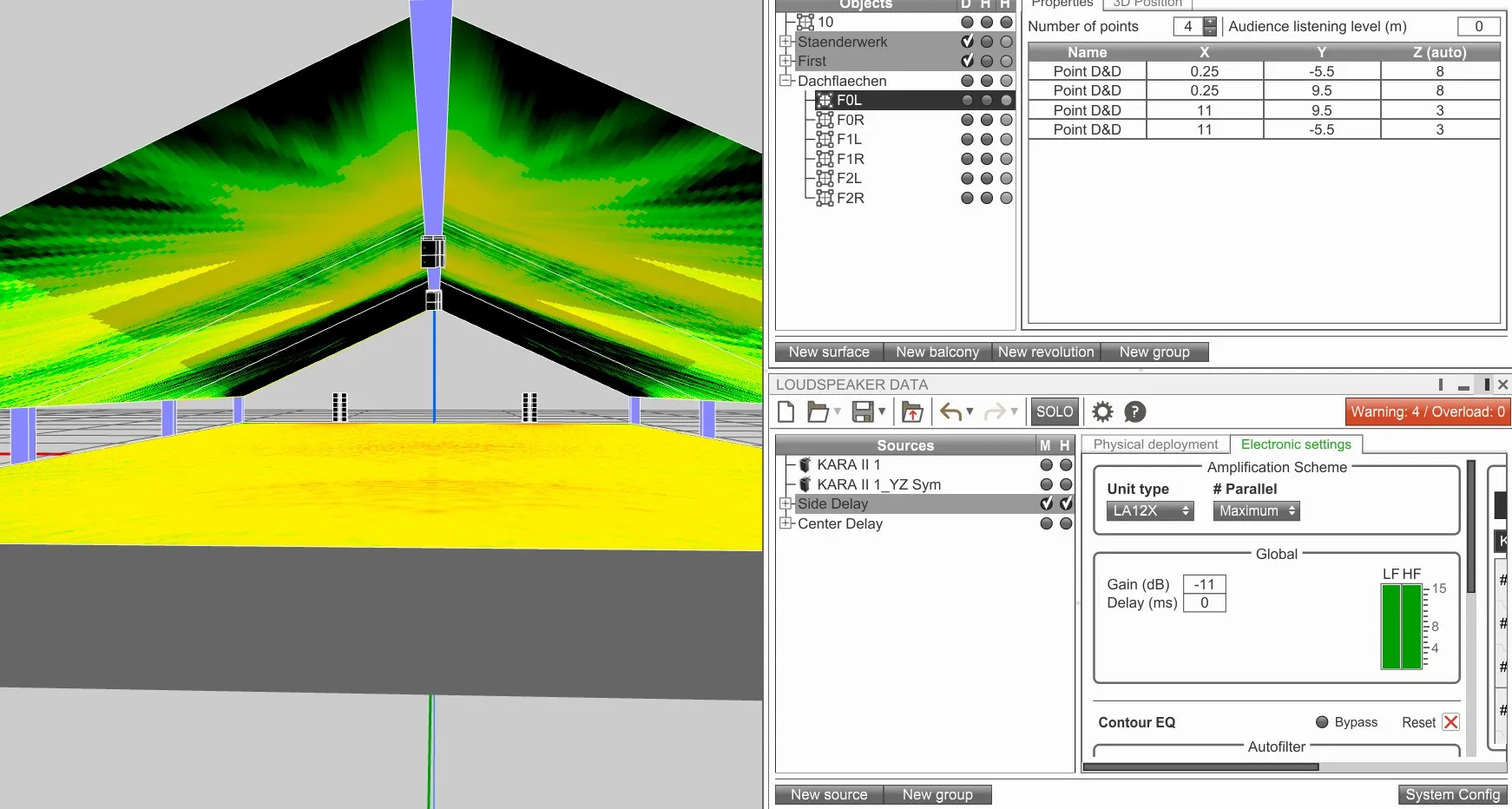

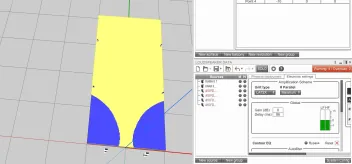

  • felixgrampp
    190
    314
    • 24. März 2026 um 08:51
    gemessen an der ersten Delayline SR, 10ms/6dB
    gemessen an der zweiten Delayline SR, 10ms/6dB
    gemessen Center fast ganz hinten 10ms/6dB
    innerhalb des Haas-Effektes (30ms/6dB)
    Edit:
    Wenn man das Kara vorne etwas zähmt bekommt man sogar eine Pegelverteilung innerhalb 10dB hin was für mich ganz persönlich immer ein ganz gutes Indiz ist ob ich einen Sprachbeitrag für alle hörbar (nicht zu laut/leise) hinbekommen kann.
    Einmal editiert, zuletzt von felixgrampp (24. März 2026 um 09:30)

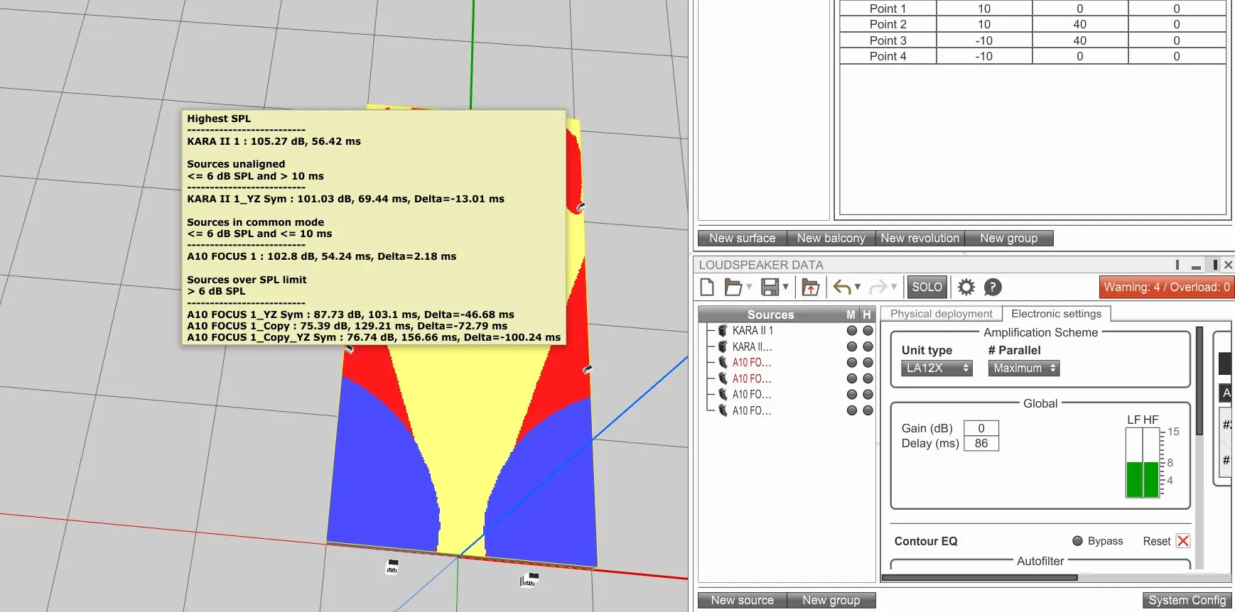

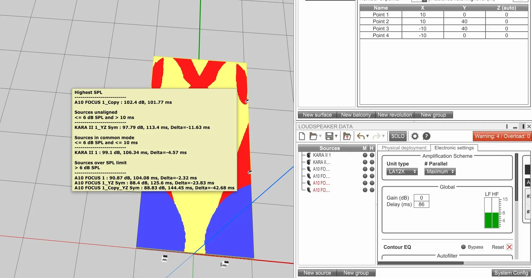

    1.003
    10.253
    • 24. März 2026 um 11:47
    kannst du das jetzt noch mal simulieren mit deinen beiden delays im Zeltdach?
