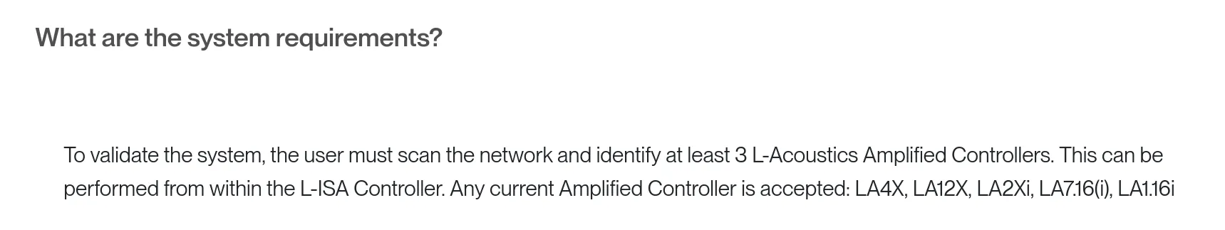

    Zitat von uchrisu
    Der Plan dahinter scheint zu sein, dass man Veranstalter auf L-Acoustics Infrastruktur zwingt, weil ein Headliner sagt: Ich brauche aber unbedingt "Source Intelligence". Dann braucht man ja mindestens 3 DSP-Amps von L-Acoustics und kann somit gleich die ganze PA von denen hängen. Technisch gibt es da absolut keine Notwendigkeit.
    Ich habe bisher mich nie mit dem Lisa II beschäftigt, aber wie kommst du denn auf 3 DSP Amps?
    Auf den ersten Blick scheint das Ding auch mit allen anderen herstellen zu spielen, die mit der Signalkette klar kommen.
    Ich könnte mir vorstellen, dass die räumliche Verschiebung nicht vernünftig funktioniert, aber dieses Stimmenfeature wäre doch davon unabhängig.
    Vielleicht kann mal jemand was dazu sagen, der den Prozessor im Lager hat. Immerhin dürfte seit gestern Abend die Nachfrage danach massiv steigen…

    Zitat von Herr Nink
    Ich habe für mothergrid ein paar der Technischen Daten und Aussagen von L-Acoustics aufbereitet. Vielleicht interessiert es ja jemanden:
    Ein spannendes Feature scheint mir auch die Wahlmöglichkeit zwischen 0,8 grad und 5 grad zu sein, wobei ich noch nicht ermitteln konnte, wie das funktioniert.
    Sofern ein System aus zwei oder 3 Kisten (pro Seite) sinnvolle Ergebnisse erzielt und das Marketing nicht mal wieder völlig übertrieben hat, kann man meines Erschtens K1, K2, K3 und eigentlich auch L2 eher vernachlässigen und direkt in L1 investieren - zumindest wenn nicht viel zuviel französischer Wein bei der Preisfindung im Spiel war.
    Was ich von 185kg Subs halten soll, weiß ich noch nicht. Da zwei 21“ seitlich montiert sind, würde mich hier auch mal interessieren, ob man die sinnvoll hochkant verwenden kann.
    Ich würde das alles gerne mal hören und sehr gerne auch mal im direkten Vergleich mit K2 (und am liebsten auch Kara).
    Hat jemand schon bestellt und einen Liefertermin?
    Gerüchten zur Folge schlagen hier im Rheinland die ersten Bässe im Juni auf. Aber mich interessieren die Tops :)
    Weil es L-Acoustics selbst schreibt:
    https://www.l-acoustics.com/products/source-intelligence/
  • Volker
    320
    2.050
    • 22. Mai 2026 um 13:38
    • #28
    Ok, das hatte ich natürlich nicht gelesen.
    Krass. und irgendwie völlig sinnbefreit, vor allem, wenn ich dieses neue Tool bei kleinen Events nutzen wollen würde.
    Ich könnte mit vorstellen, dass das noch gekippt wird, wenn sich auch Nutzer anderer Brands dafür interessieren oder LA Nutzer das Tool lieben aber keinen Bock haben immer 3 Amps dafür mitnehmen, weil man die einfach nicht braucht auf dem Job.
    Oder dass irgendwer die Idee aufgreift und eigenes Gerät (oder Plugin) nur mit dieser Funktion auf den Markt wirft….

    Moin!
    Das heißt die 3 Amps fungieren quasi "nur" wie ein Dongle zusätzlich zur erforderlichen Lizenz?
    Als ich das Video sah, dachte ich im ersten Moment: "Ui sind die schlau, die Lisa nutzt ungenutzte DSP Power der Amps übers Netzwerk mit." ;)
