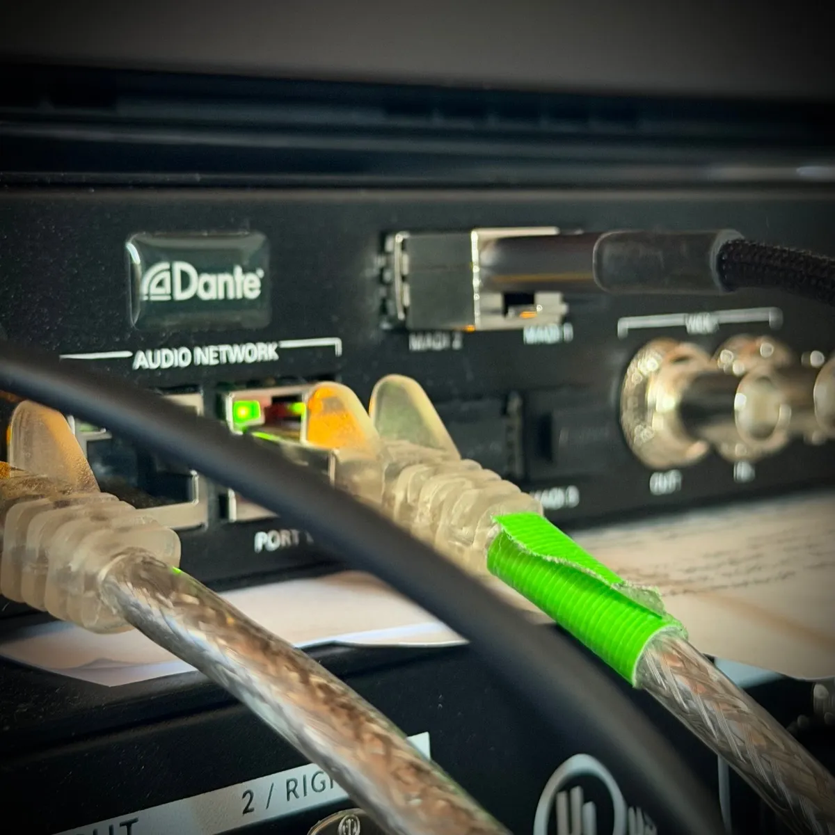

    Ich habe mein Gerät Heute bekommen und bin happy. Wenn man bedenkt das 2 x XLR Auflösung mitgeliefert werden und ein voller Dantechip verbaut ist, geht der Preis eigentlich. Der Webshop funktioniert auch sehr einfach und die zugekauften Lizenzen lassen sich einfach aktivieren.
    Einen Systemcontroller für den Rucksack zu haben finde ich nicht verkehrt und man kann sich schon mal an die Möglichkeiten der Prodigy Serie gewöhnen. Die Geräte finden sich ja auch immer häufiger auf Jobs
