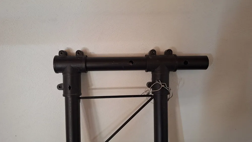

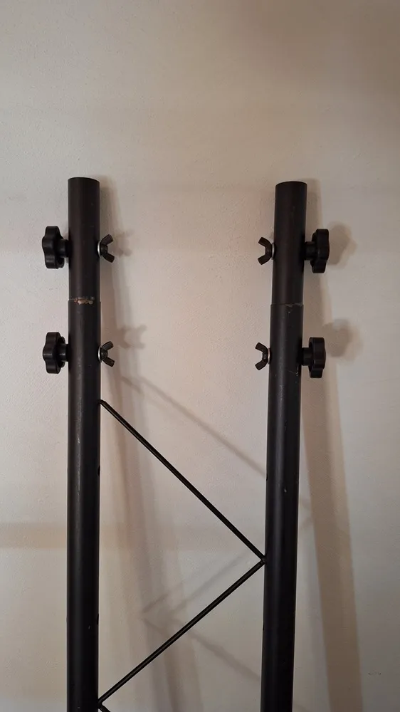

    Ich hab mal den Fotoaperat gezückt und 2 Bilder gemacht. Auf dem ersten ist ein Ende der Traverse zu sehen. Das senkrechte Rohr wird einfach auf den Lift gesteckt. der 2. Sicherungssplint fehlt und muss noch ersetzt werden. Die T-Stücke sind aus Plasik.
    Verbunden werden die einzelnen Traversen indem sie mit einem "Hilfrohr?" zusammengesteckt werden und dann mit den Rändelschrauben und den Flügelmuttern befestigt werden.
    Beim fotografieren ist mir ein kleinmer Zettel am senkrechten Rohr der Traverse (das aufs Statif gesteckt wird) aufgefallen. Deshalb hab ich das Rohr mal ausgebaut und die Aufschrift "Millenium SLS-15" gefunden. Das klingt nach Thomann-Eigenmarke. Ich hab dort aber nichts dazu direkt gefunden.
    Was ich gefunden habe ist ein Set (Millenium SLS300 Lighting Stand), dass von den Traversen ähnlich aussieht, aber auf anderen Stativen steht. Es gibt/gab da wohl eine 3. Traverse als Erweiterung zu kaufen.
    Was will ich damit machen?
    Gedacht ist das Set für ganz hinten auf der Bühne, vielleicht mit einer Art Vorhang. Der Vorbesitzer hatte da wohl 8 Lampen (Stairville LED Flood TRI Panel 7x3W RGB) a2,4kg dran. Meine LED Spots (ich hab auch 8 Stück Fun Generation SePar Hex LED RGBAW UV) sind ca. 1,5kg eventuell würde ich gerne noch 2 oder 3 LED-Bars (Stairville SonicPluse LED Bar 10) mit dran machen.
    Da hier aber auch geschrieben wurde, das ich nur an das untere Rohr Lanpen hängen kann, reichen die 4,5m rein vom Platz nur für entweder Bar's oder Spots.
    Eingesetzt soll das ganze nur hin und wieder so 3-4mal im Jahr bei Gemeindeveranstaltungen und definitiv nicht proffesionell. Zusammenbrechen solls aber eben auch nicht.
    Gruß Kay

    lt. Handbuch zum Thoman-Set: 25kg max für die Traverse (mit 2 Elementen), dabei nicht mehr als 18kg Einzellast für ein Stativ.
    Vermutlich wurden die Stative vom Vorbesitzer ersetzt, weil die originalen zu niedrig waren oder eben weil keine Kurbel.
    So oder so - durch die "besseren" Stative hat sich die Traglast der Traverse nicht erhöht. Durch das 3. Element sogar eher vermindert.
    Und zentrische Belastung gibt's mit der Aufbaumethode nicht.
    Und natürlich wird das nicht direkt implodieren, wenn Du es trotzdem machst und solange nix passiert kommt auch keiner zu Schaden. Sobald aber was schief geht (spielende Kinder, Windzug, ...) ist die Kacke halt mal so direkt am dampfen. Schuld und voll verantwortlich bist dann einfach nur Du.
