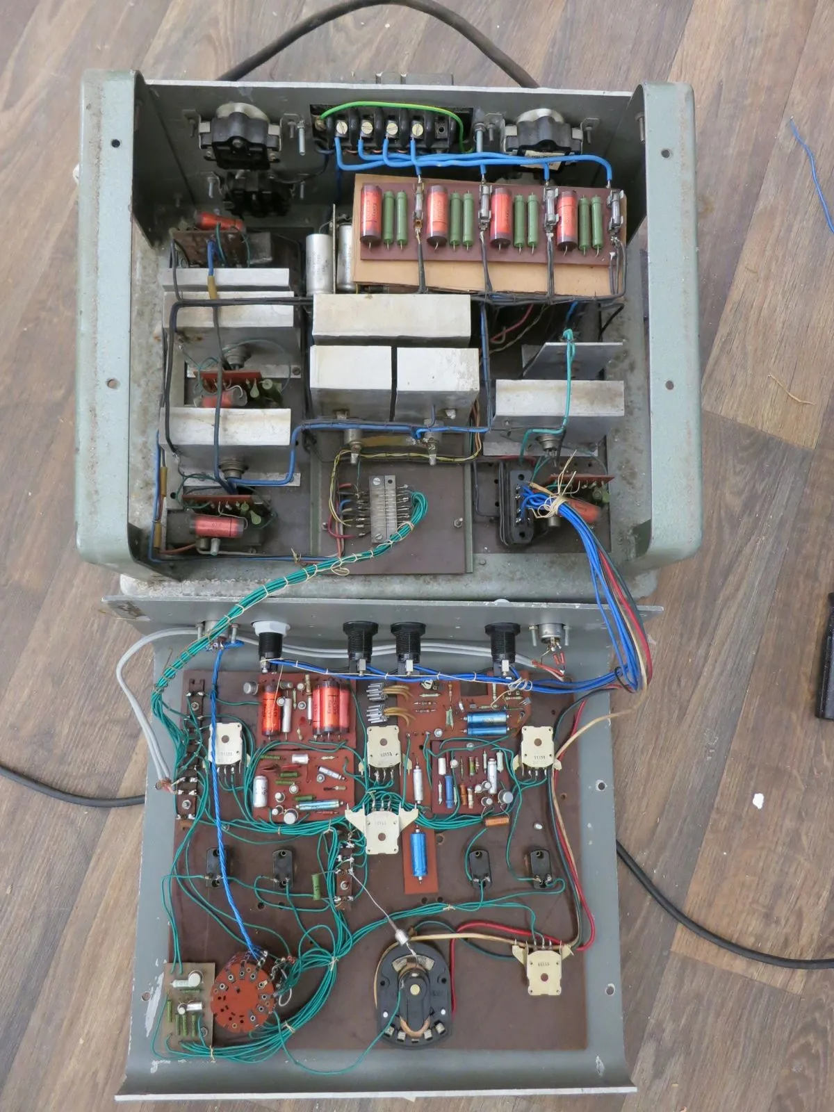

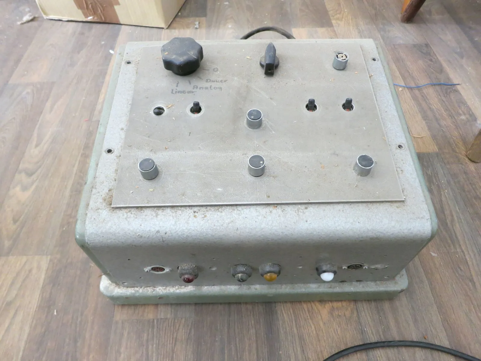

    Ich könnte da meine erste selbstgebaute "Lichtorgel" empfehlen, die nach dem gewünschten Prinzip funktionierte. iron
    Leider ist der Ausgang kein DMX.
