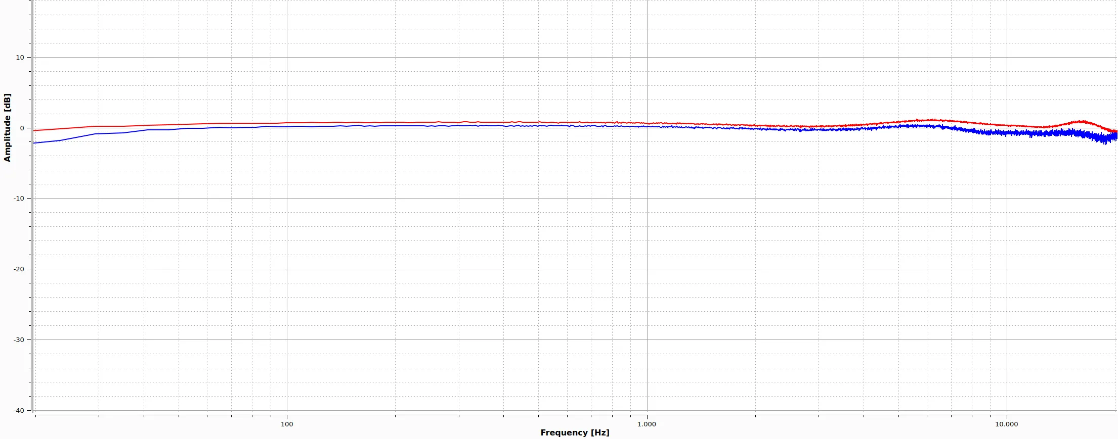

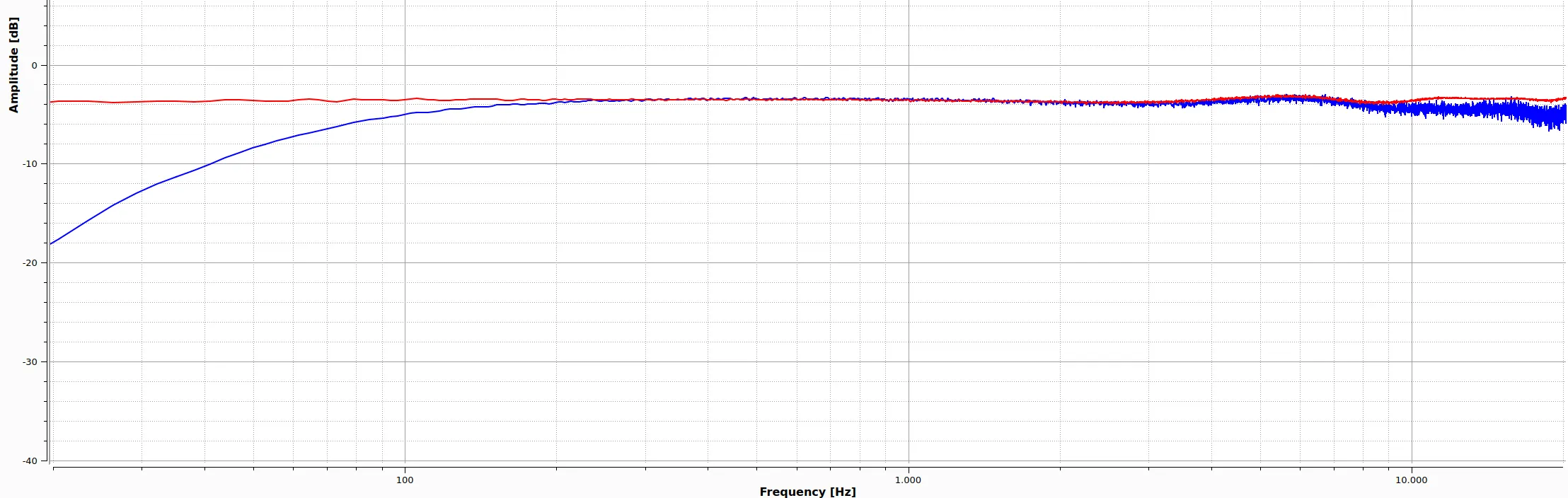

    Habe hier ein paar Shure QLXD mit taschensender die ich mal zum Testen kurz gemessen habe
    der codes kommt mit rauschen irgendwie nicht klar ab 8 khz phasensprünge und sehr welliger Frequenzverlauf also nicht geeignet
