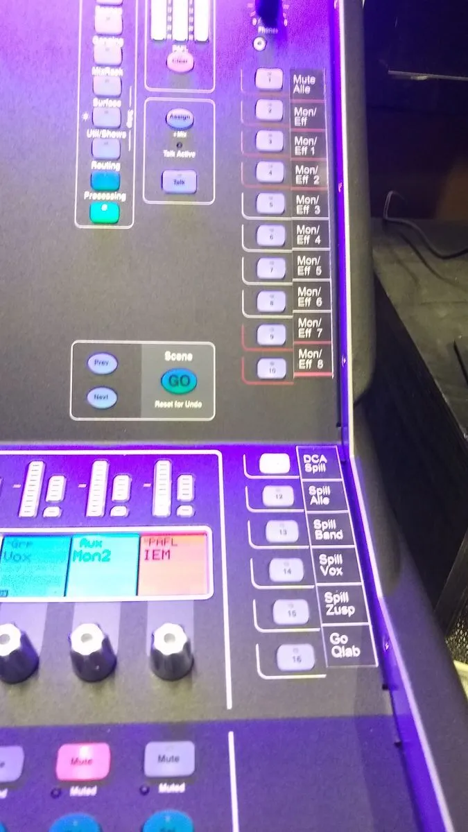

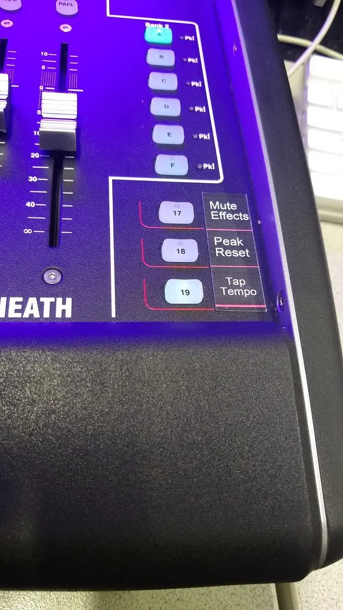

    Howdy
    In einer Facebook-Gruppe postete ein Kollege eine PDF-Datei als Vorlage zur Beschriftung der Soft-Buttons. Ausdruckbar auf "Magnetpapier".
    Ich habe das jetzt mal ausprobiert (siehe Bilder). Ich hätte nicht gedacht, daß Drucker im Jahre 2020 Abstände immer noch frei interpretieren. Aber außer Rechnungen habe ich schon Jahre lang nichts mehr ausgedruckt.
    Ich mache daß nochmal. Eigene Vorlage in Excel, damit ich noch Zugriff auf die Abstände habe. besseren Drucker (das Magnetpapier funktioniert leider nur auf Tintenstrahldruckern) und einer besseren Schlagschere.
    Dann könnte das sehr schick werden und man kann für den Großteil der Anwendungsfälle zackig neu beschriften.

    • #677
    das ist eine super idee, damit wirkt die oberfläche noch ein bisschen professioneller ;)
    ich nutze da schon seit jahren magentstreifen, die ich allerdings mit der hand beschiftet habe.
    das lustige ist auch, dass ich die untersten drei buttons genau so belegt habe :)

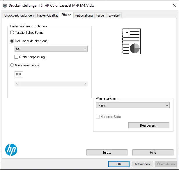

    Schau doch mal in die Druckeinstellungen, ob du deinen Drucker auch 1:1 drucken lassen kannst. Bei mir sieht das dann so aus:
    Anbei noch ein einfaches PDF-Dokument mit Karos mit exakt 20x20 mm, falls du Nachmessen willst und Toner sparen möchtest. :)

    joar - "Auf Seitengröße anpassen" kommt da recht oft vor, wenn die Vorlage z.B. aus Übersee ist - die kennen kein DIN-A4 z.B. sondern haben Ihr US-Letter
    Tap unten rechts ist glaub Standard, oder? :)
