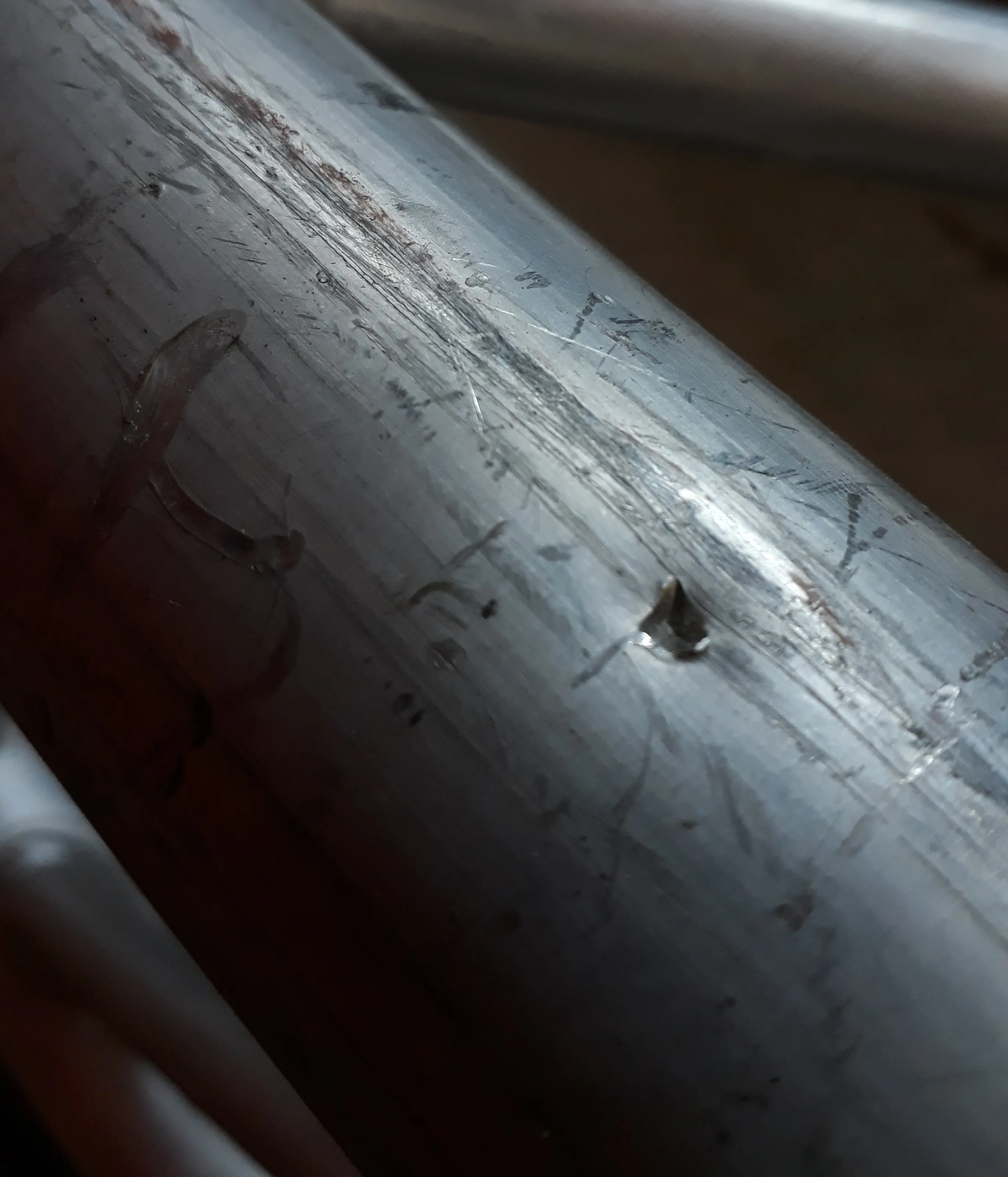

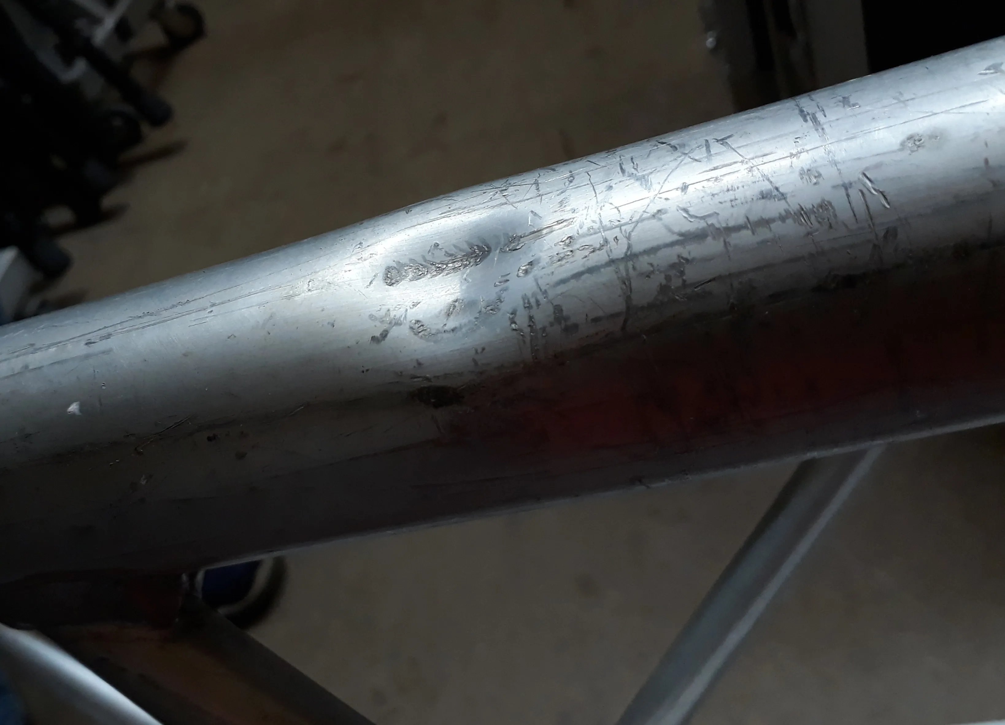

    Hallo alle zusammen,
    ich habe hier 2Stück F34 Traversen - 3m lang.
    Diese waren verliehen und kamen leider beide mit Beschädigungen zurück.
    Eine scheint angeeckt zu sein - da ist eine recht tiefe Delle drin.
    In der anderen ist ein recht scharfkantiges Loch - vermutlich ist sie auf einen spitzen Stein gefallen.
    Was haltet ihr davon? Ich hätte bedenken die beiden Traversen weiterhin einzusetzen und würde sie ausmustern.
    viele Grüße
    Robert

    F34 mit Loch? Aus wievielen Metern Höhe ist die auf nen Stein gefallen??? 8|
    Die sind beide für den "Normalbetrieb" ablegereif!
    Vielleicht noch irgendwo in Festinstallation nutzbar, wo man die auftretenden Kräfte abschätzen kann - aber definitiv nicht dort, wo man mit Herstellerangaben kalkuliert.

    • 28. Juni 2017 um 09:56
    Das Loch sieht aus wie von einem extrem fest geklemmten C Haken (mit Zange).
    Die beiden Traversen geht nur mehr um stehend z. B. einen Moving Head aufzunehmen.
    Für "echte" Trussaufgaben nicht mehr verwenden.

    • 28. Juni 2017 um 09:58
    Das Loch geht nicht ganz durch - ist aber tiefer, als die Materialstärke.
    Das verdrängte Material hat sich nach innen gewölbt.
    Im ersten Moment sieht es aus, als hätte jemand versucht einen Nagel reinzuschlagen.

    Was sagt der Kunde denn; wie das passiert ist?
    Für mich sieht das eher nach Transportschaden aus bzw. es ist was schweres draufgefallen. Vielleicht die Ecke eines Bütecs bei dem mit Loch. Oder die Laderampen-Ecke.
    Nimm' mal einen alten Haken mit abgefallenem Plättchen und versuche; dem Truss solche Dinger beizubiegen. (ist eh weitestgehend Aluschrott) Selbst mit Zange müßte man da mächtig drücken...
    Oder schlage kräftig mit dem Hammer drauf. Das ist zäher, als es scheint.

    Als Schrott würde ich das nicht bezeichnen. Zwar ist diese Traverse per Definition ablegereif; es spricht allerdings nichts dagegen, diese Traverse noch an Punkten einzusetzen, an denen sie kaum belastet wird. Man sollte sie nur eindeutig kennzeichnen und nur noch selbst verwenden (also nicht mehr vermieten).
    Zitat von http://www.sichere-schule.de/_docs/pdf/guv-i_8634.pdf
    a) Reduzierung des Querschnitts durch Verschleiß (Hauptgurte und Verbindungsstreben/Diagonalstreben),
    b) Reduzierung der Schweißnahtdicke durch Verschleiß,
    c) plastische Verformung der Profile,
    d) Löcher in den Profilen,
    e) fehlende Profile oder Verbindungsstreben/Diagonalstreben,
    f) Verschiebung des Trägerprofils (Traverse passt nicht mehr zu anderer Traverse),
    g) gebrochene Schweißnähte,
    h) unsachgemäße Reparatur,
    i) Korrosion an der Profilkonstruktion.
