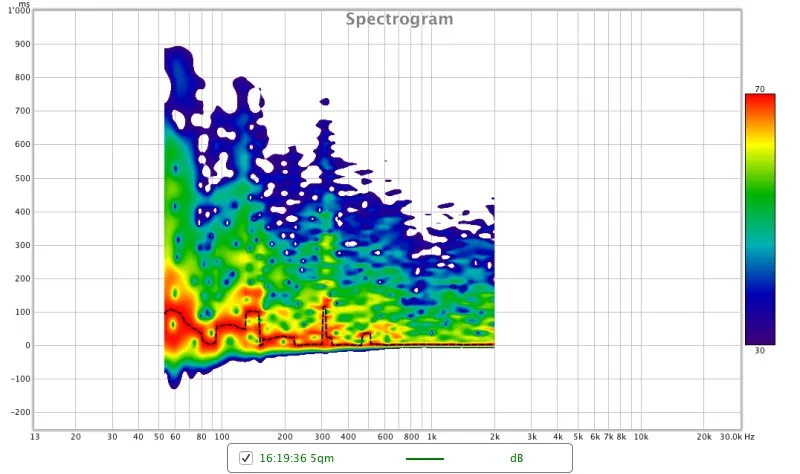

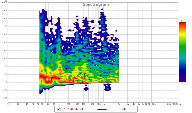

    Also bei meinem letzten Projekt (ebenfalls "heikler" und geschichtsträchtiger Bauart, jedoch kleiner) hiess das Zauberwort ja "Basotect"; ich war letztens noch mal nach einer ganzen Weile wieder in dem Raum (ca. 50qm) drin, es ist immer wieder erstaunlich was ein paar verteilte 5cm Platten bewirken:
    Für meinen Geschmack fehlt noch ein Tieftonabsorber, aber der Kunde ist soweit zufrieden.
    Früher hat man dort nach 10 Minuten fast schon Kopfschmerzen bekommen.
    Übrigens schön verpackt als handwerklich durch hiesiges Gewerbe gemeinschaftlich gestaltetes Wandkunstwerk.

    audibo: mit was gür einem Tool hast du das gemessen?
    2.366
    5.509
    • 23. August 2017 um 08:30
    mit dem hier https://www.roomeqwizard.com/ , vor allem wg obiger Darstellungsoption - ich kann da die Resonanzen besser zuordnen als im Wasserfalldiagramm. Ansonsten auch gerne mit Fuzzmeasure. btw. wenn man beide parallel benutzt, sollte man mit fuzzmeasure messen und diese Messung im REW importieren, umgekehrt hat's leider irgendwo einen blöden Fehler drin.
    Zu beachten ist allerdings noch, dass es sich oben nur um einen von 4 oder 5 Messpunkten handelt - gerade bei den Raumresonanzen muss man noch gut abschätzen wo diese am besten messbar sind.

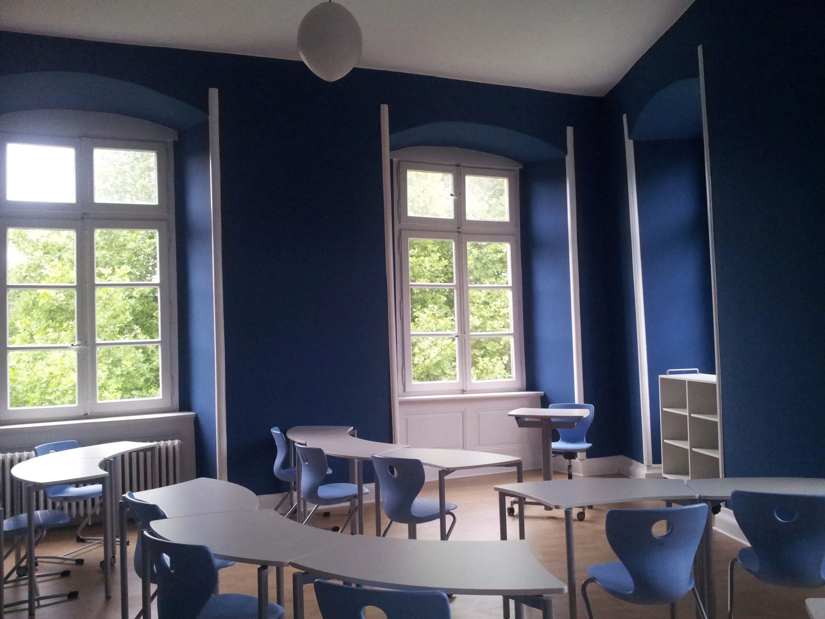

    Hier mal ein Bild von dem Raum der akustisch der schlechteste ist.
    das Budget ist eher begrenzt.... es gibt keine Konkrete Summe, die Kosten sind eh schon höher als erwartet g*.
    Von meiner Seite angedacht sind erst einmal schwere Vorhänge, defintiv eine Inneneinrichtung und halt gerne eine Lösung für die Decke bevor die Inneneinrichtung kommt.
    Versuchsweise vorhanden sind ein paar Bahnen Akustik-Filz für die Wände bzw. als Überlegung diesen in Bahnen an die Decke zu hängen.

    Das ist ja so rein optisch ne absolute Netzhautpeitsche...!
    Ich verstehe auch nicht, dass man sowas 'designen' kann - der Innenarchitekt gehört dafür dort drei Wochen eingesperrt.
    In meiner Schulzeit Mitte der 80er war ja ein Filzboden immer das Mittel der Wahl. Vermutlich weil Schüler damit den wenigsten Unfug anstellen konnten; mal von Kaugummiexperimenten abgesehen...
    Das ist tatsächlich die Art Raum, wo Dämpfer unter Tischplatten, Stühlen, Regalflächen etc. Verbesserung bringen. Muss ja kein Noppenschaum sein, sogar Kunstrasen wird etwas bringen.

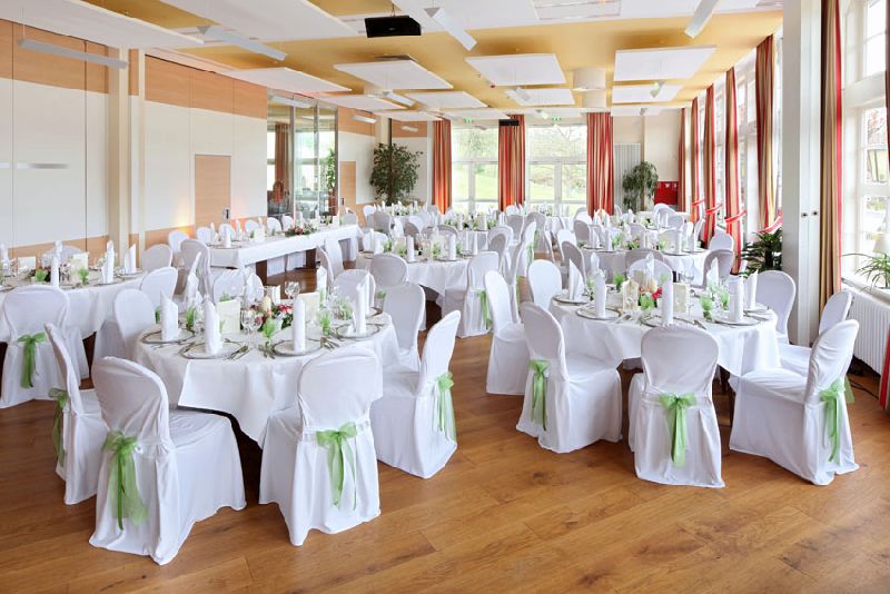

    weil ich mich letztens dort als Buffetfräse betätigt habe, verlinke ich jetzt mal das Bild dieser Gaststättenräumlichkeit
    Mittendorf Buchhagen
    durch diese rechteckigen, scheinbar leichten an der Decke abgehangenen von unter angestrahlten Lampenreflektoren in größer Anzahl war eine 1 A Akustik im Saal.
    ich konnte mich selbst kauen hören ;)
