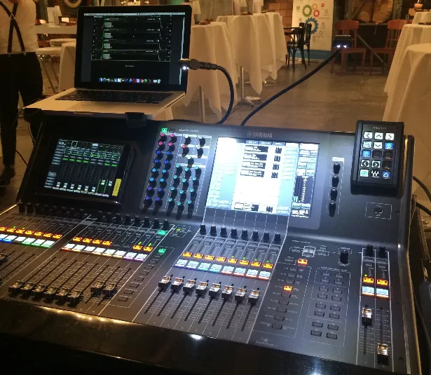

    Bei mir so letztens:
    Mist, Macbook Air defekt (Spannungsversorgung mit Ausfallserscheinungen), schnell ein „neues altes“ refurbished Macbook Pro gekauft, abgeholt, begutachtet: RJ45, Firewire, TB, USB uuuund - tada: optisches Laufwerk.
    Abends aufgesetzt und am nächsten Tag steht tatsächlich unangekündigt ein Trio mit einer Audio-CD vor mir. Und ich nur so: Yeah, läuft !!!
    Bis jetzt gab es noch nichts, was ich mit dem Mac und meinem Jingleplayer-Programm nicht abspielen konnte. Und das völlig egal ob über Minijack, Motu USB, Motu Firewire oder Dante.
