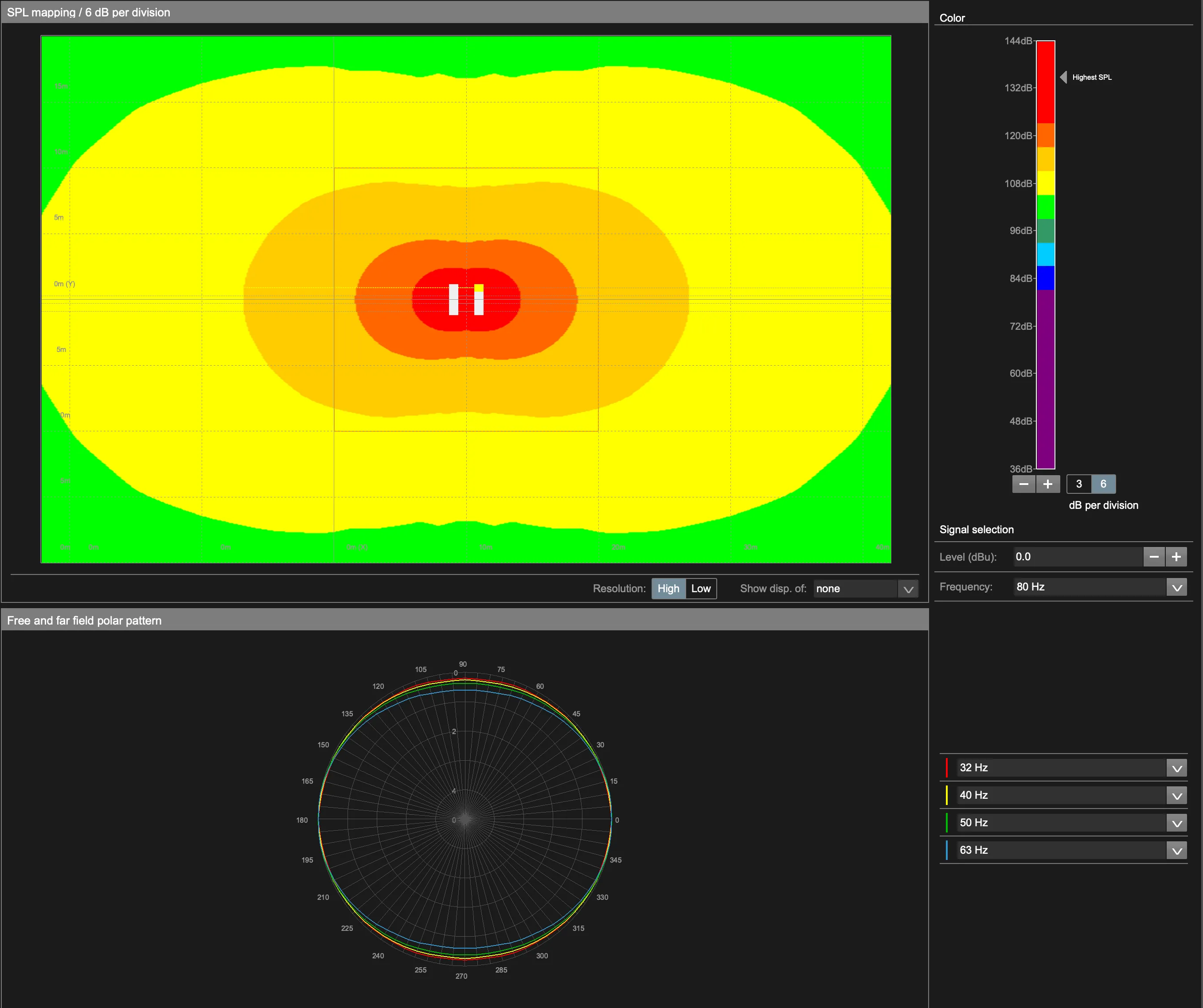

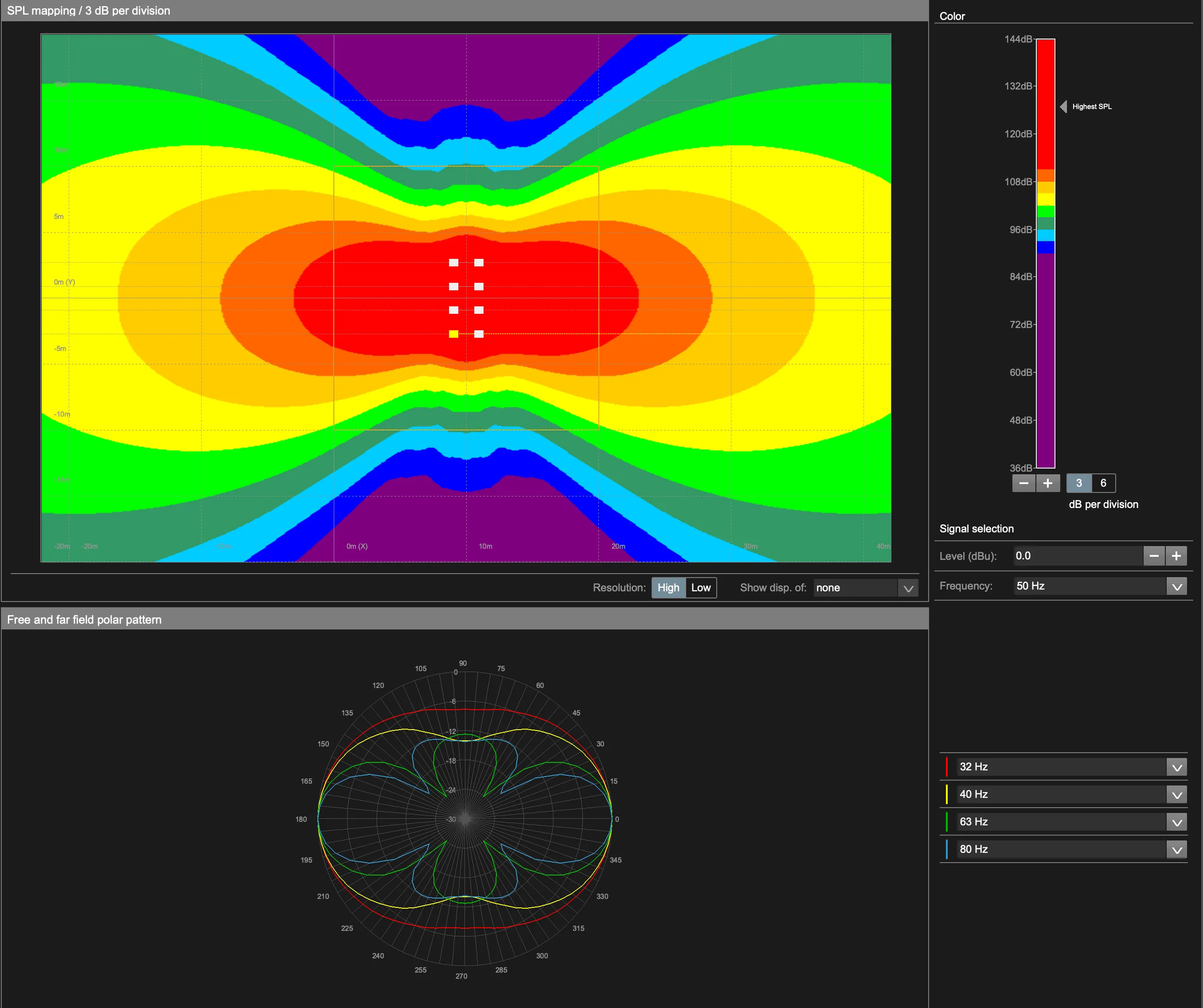

    Das wäre der Ist Zustand, wenn man stumpf 4 Bässe (in diesem Fall 4x HP650 - entspricht also 8 Einzelbässen) je an die Längsseite stellt und die Abstrahlung nach aussen richtet.
    Lücken zwischen den Bässen jeweils 1,5m (Mittenabstand der Kiste), Abstand zwischen den beiden Bassarrays 3m. Simulation für 80 Hz.
    (Bild 1)
    In der Mitte hat man das maximale Brett, wie nicht anders zu erwarten. Die Abstrahlung selbst nach aussen erfolgt allerdings gut gerichtet.

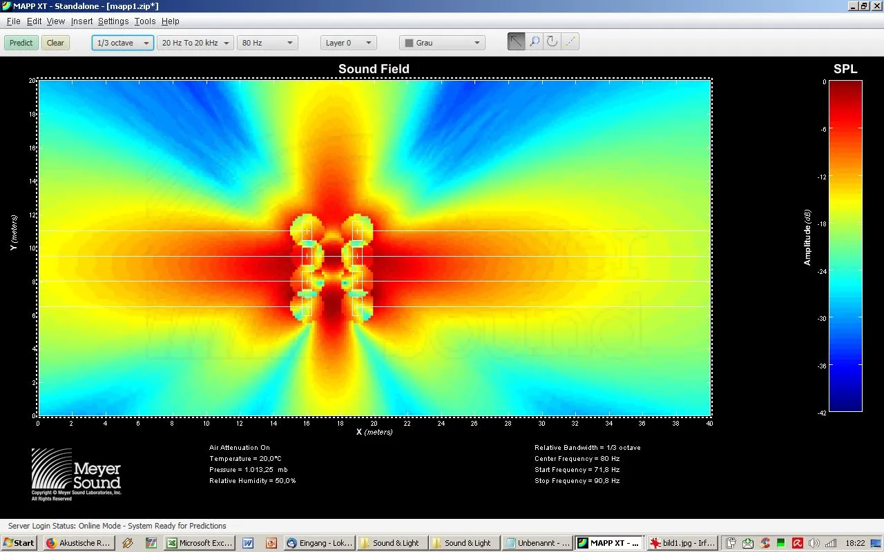

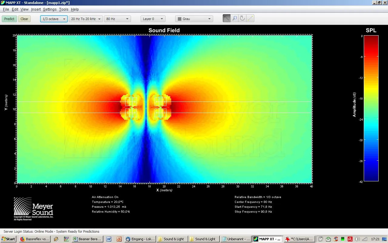

    Nun drehen wir die Phase eines Arrays, dann sieht das so aus (Bild 2).
    Wie zu erwarten entschärft sich der Pegel zwischen den beiden Arrays und nach aussen bleibt die Abstrahlung gerichtet. Allerdings büßt man auch ordentlich an Pegel und damit Reichweite ein. Das muss aber nicht negativ sein.

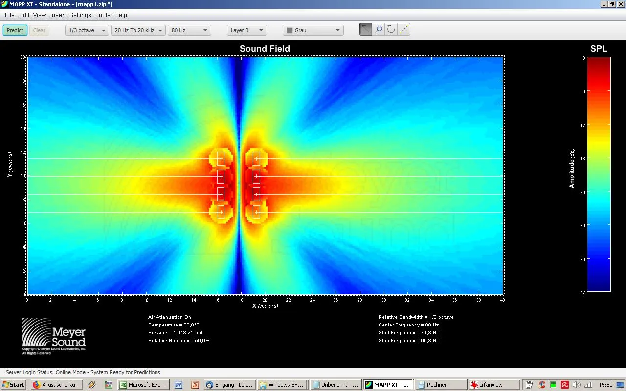

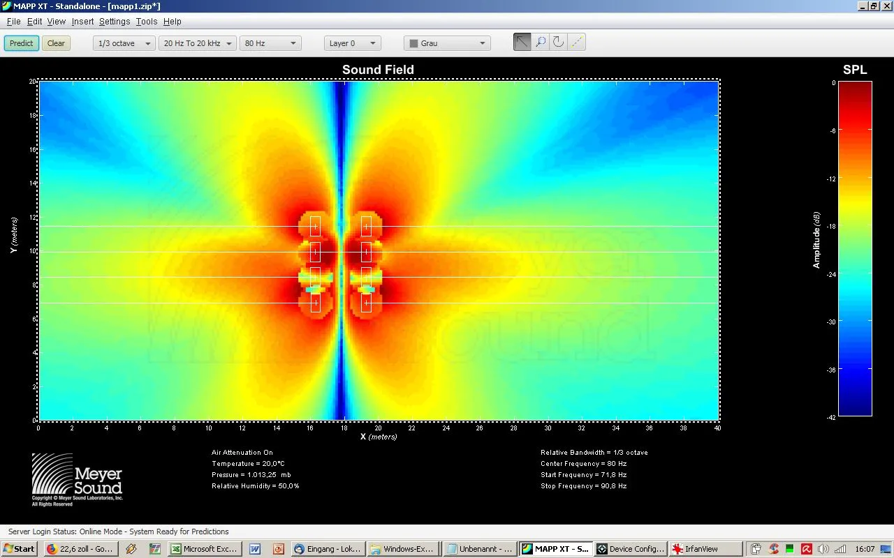

    Bauen wir mal je ein CSA pro Array, dann kommt das dabei raus (Bild 3).
    Einer der Bässe pro Array strahlt dann nach hinten, wird in der Phase gedreht und entsprechend seiner mechanischen Tiefe verzögert.
    Die beiden Arrays dann wieder zueinander in der Phase drehen.
    Auch wird wieder in der Mitte, zwischen den Arrays der Pegel reduziert und man erhält nach aussen eine deutlich breitere Abstrahlung.

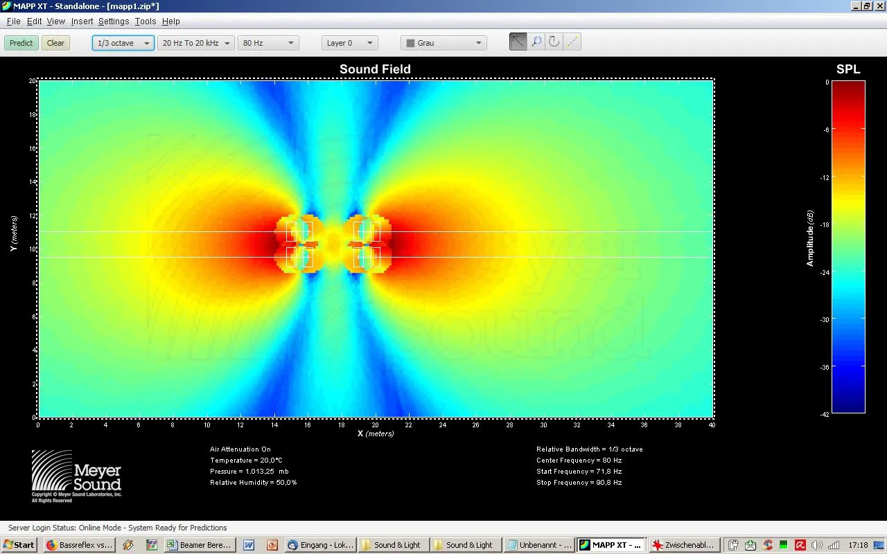

    Hier dann das CSA "in Phase"
    Zusätzliche dazu habe ich mal noch ein EFA in zwei Variationen simuliert:
    EFA gedreht, d.h. die hintere Reihe wird in der Phase gedreht, der Abstand entspricht Lambda/4 der oberen Grenzfrequenz (hier 80 Hz) und so wird das dann auch zueinander verzögert. Geht aber wirklich nur mit zwei Reihen.
    Die beiden Arrays dann wieder zueinander in der Phase gedreht.
    Dann noch ein klassisches EFA und auch wieder zueinander in der Phase gedreht
    Also das gedrehte EFA macht den Job am besten. Das deckt sich auch mit meiner Praxiserfahrung. Allerdings gehen bei dieser speziellen Art von EFA eben max. 2 Reihen und man braucht eben Platz, wie bei jedem EFA, als auch entsprechend Endstufenkanäle und DSP Power.

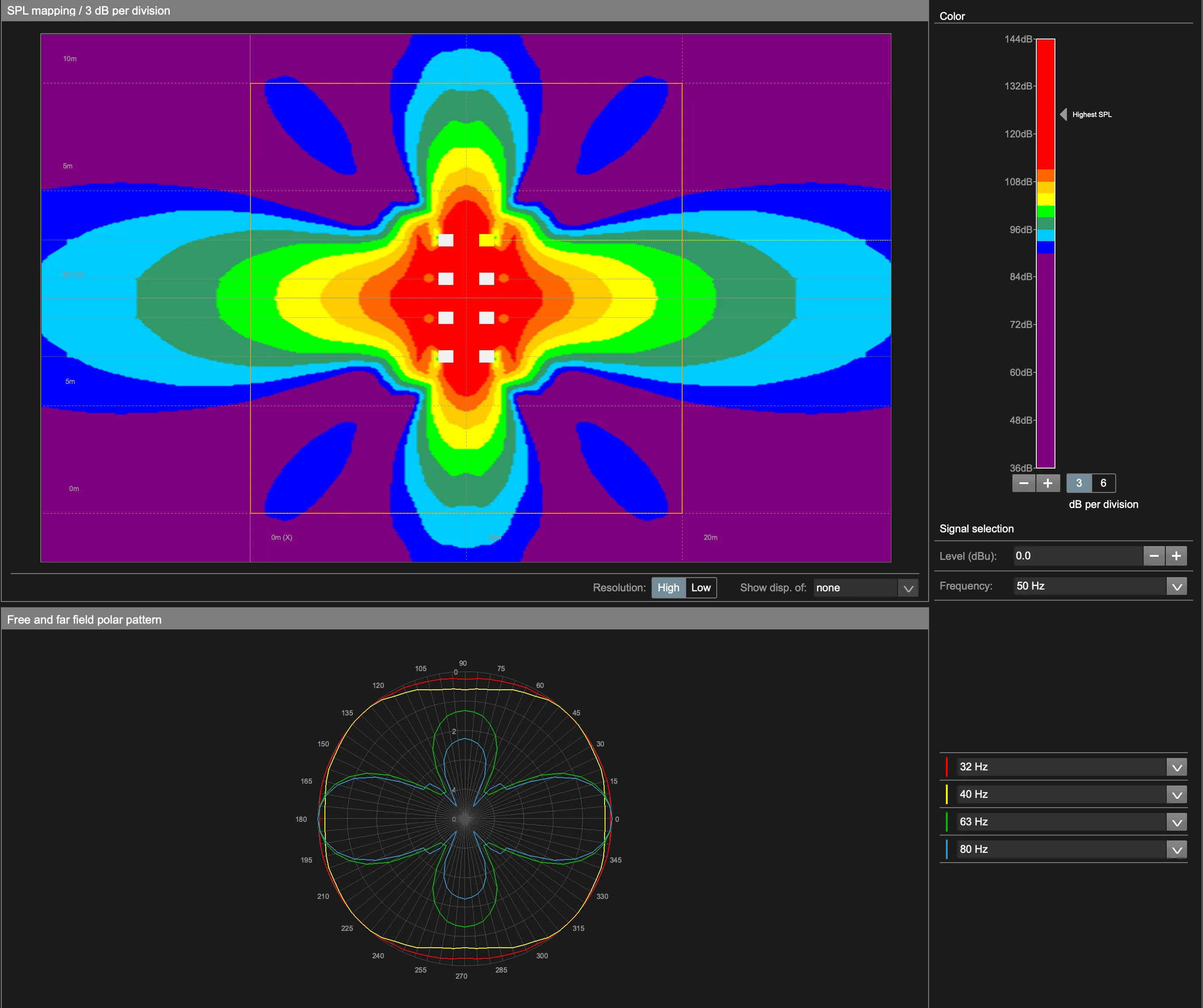

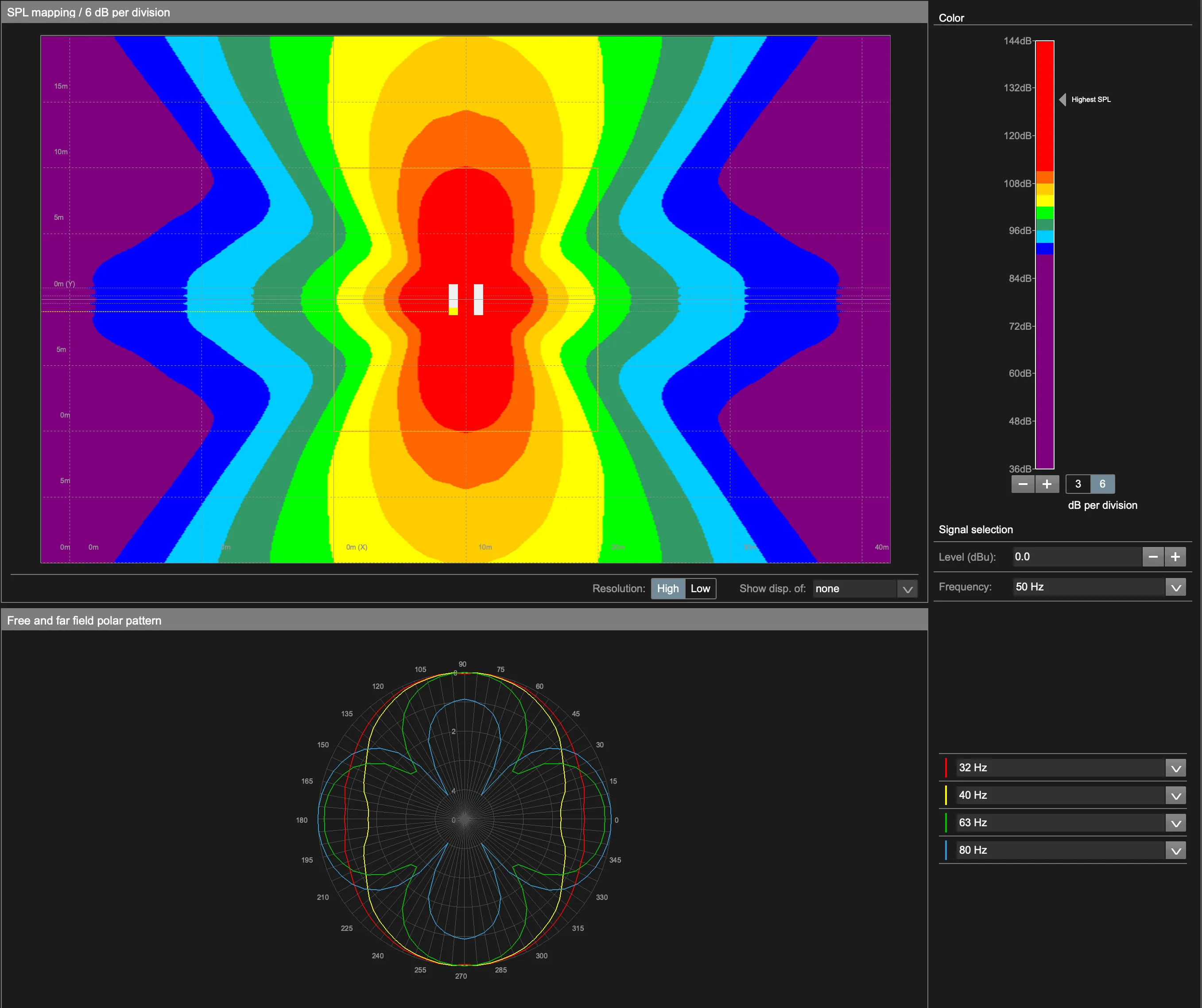

    ich kann mich dunkel erinnern, daß ThoSchu das Ende der 90´er mal bei der Antaris mit MTL4 gebaut hat, keine Ahnung wie das Prinzip heisst (Bandpass ? ;) ) , auf jeden Fall strahlen dabei die Bässe nach innen...
    Bei d&b und B6 Subs würde das so aussehen:
      • 177,84 kB
      • 2.714 × 2.274
      • 201,07 kB
      • 2.714 × 2.274

    noch schöner, wenn man keine Lücken zwischen den Bässen lässt, ich glaube bei der Antaris lagen noch oben drauf Bütec´s.
    Für weniger Bass auf dem LKW ist das aber natürlich auch kein Konzept
      • 204,35 kB
      • 2.714 × 2.274
      • 172,47 kB
      • 2.714 × 2.274

    Kann man so nicht sagen. Wenn man sich nämlich bedenkt, dass bei "B6 nach innen", der Pegel im Zielbereich 12dB höher ist als bei "B6 nach außen", kann man den Basspegel um eben diese 12dB absenken. Das wirkt sich dann sehr wohl auf den Lärm auf dem Wagen aus.
    Die "tight"-Variante taugt hier nichts, weil sie den kompletten abgegebenen Druck auf eine kleine Stelle in der Mitte des Wagens konzentriert und damit der Spitzenpegel in der Mitte unnötig hoch ist. Aber da sich dieser Peak bei der Zahnlücke auf deren ganze Länge verteilt, dürfte man da in der Mitte um ganze 8dB runter kommen.
