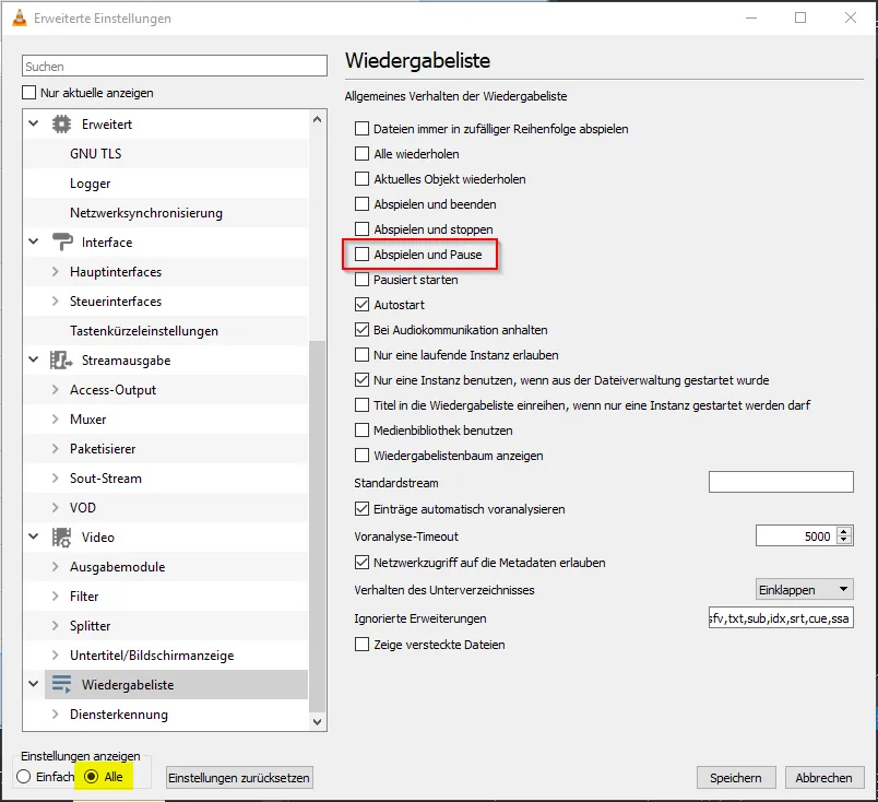

  • fabian_cf
    39
    135
    • 1. März 2019 um 13:16
    Falls Du aus irgend einem Grund doch den VLC Player nutzen mag - der bietet Dir die Möglichkeit nach jedem Track in der Playlist zu pausieren. Ein Klick (oder Shortcut) auf Play/Pause und schon startet der nächste Track.
    Ich persönlich nutze für Theater aber auch lieber einen Hardware Player (zB Numark MP 103 USB) mit einem USB Stick der Tracks.
    Cool wäre noch eine Art Drum-Pad, wo ich bestimmte Sounds die öfters gebraucht werden auf direktem Abruf habe - dazu eignet sich aber notfalls hervorragend ein F-Tasten Player (oder Jingle Player).
