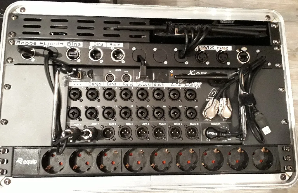

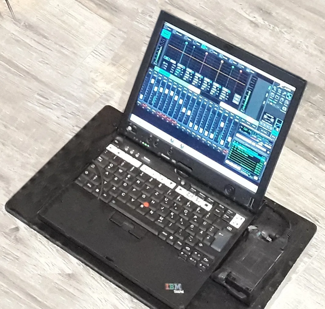

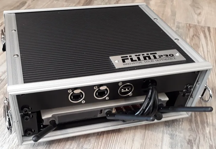

    Eines meiner Setups sieht derzeit so aus:
    Code
    (       Bühne      )               (                FoH              )
    (XR18 - Accesspoint) -- 50m LAN -- (Accesspoint) -- 2m LAN -- (Laptop)
                    (WLAN 1)         (WLAN 2)
                          Tablet, ...
    Die beiden WLans sind separat, spinnt eines, dann kann ich auf das andere umsteigen.
    Falls beide nicht wollen geh ich an den FoH und mache meine Sache am Laptop.
    Die Betriebssicherheit sehe ich auf Augenhöhe mit konventionellen Mischpulten.
    Vorteil hier: extrem Kompakt und Flexibel.
    Bühne:
    FoH:
    Mir ist vor allem wichtig, das das Setup nicht aus tausend Einzelkomponenten zusammengestrickt wird.
    Daher habe ich alles fertig konfiguriert und Verkabelt in Cases.
    Den Laptop habe ich fest auf eine Platte geklettet und das Netzteil gleich mit.
    Nur der Schukostecker hängt zugentlastet herunter zur Steckdose.
    Der auf dem Bild ist eigentlich der für die Bühne, der die Zuspielungen macht, der für den FoH hat zudem noch ein Mousepad mit fertig angekabelter Maus und eine Kupplung für Ethercon, die ich mir gedruckt habe.
    Beide liegen dann zum Transport übereinander in einem umgebauten Thon - Werkzeugkoffer mit Noppenschaum oben/unten.
