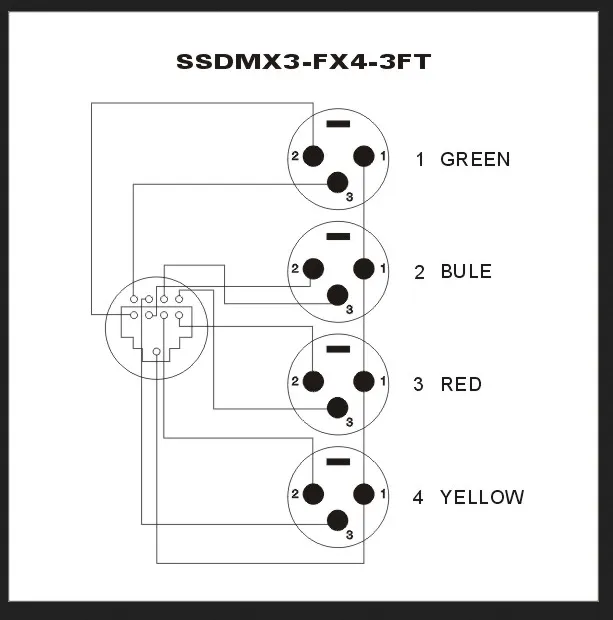

    Ich kann hier nicht erkennen, wie die Belegung ist. Wer macht denn solche Bilder?
    Stimmen dann nur die Farben nicht oder ist die Polung auch falsch?
    Wenn nur die Farben nicht stimmen kann man sich ja mit einem Label je Stecker behelfen.
    5.415
    15.099
    • 1. Februar 2020 um 23:03
    die Chinesen?
    Beides. *finger
    (...wenn Du genau hin schaust ... was für ein Landsmann ist der neue smiley? <X)

    Zur gefundenen Inkompatibilität:
    Tatsächlich ist es nur "mitteldoof". Also kein "cross-mismatch" sondern
    1. Die Farben sind vertauscht
    XLR-Kanal 1 the sssnake rot = STAIRVILLE blau
    XLR-Kanal 2 the sssnake grün = STAIRVILLE rot
    XLR-Kanal 3 the sssnake blau = STAIRVILLE grün
    XLR-Kanal 4 the sssnake gelb = STAIRVILLE gelb
    2. Bei allen vier Kanälen sind gleichermaßen pin 2 und 3 am XLR vertauscht
    Das Ganze lässt sich also durch durchgängiges Pin 2/3 umlöten am XLR + tauschen der Kodierringe oder der XLR-Tüllen korrigieren.
    Die 'STAIRVILLE' XLR-Kabelauflösungen nutze ich schon länger und habe bisher keine Probleme. Im Gegensatz zu dem, was 'Audiobo' gefunden hat, sitzen die vier Kabel in meinen 4 Stück male und 4 Stück female bombenfest in der PG-Verschraubung und sowohl der Ethercon-Stecker als auch die XLRs machen keine Spuchten. die Spleißlänge beträgt sowohl für das male wie auch das female Modell 80cm, (nicht 90, was die Thomannseite behauptet8)) was auch für größere Stageboxen kein Problem darstellt. Ich bin damit zufrieden, allerdings weist Borisens Erlebnis mindestens auf eine gewisse Chargeninkonsistenz hin. Die Stageböxchen fand ich nicht "blickstabil" und die Idee mit dem zentralen Ethercon finde ich blöd. Daher habe ich von STAIRVILLE nur das "Spleiß-Modell".
    Das 'the sssnake' Produkt macht einen mittel-soliden Eindruck. Die Stageboxen und die darin befindlichen XLRs sind ordentlich verschraubt, nix genietet oder verpresst, allerdings lediglich in ins Blech geschnittene Gewinde ohne Kontermuttern. Sehr schön die von den deutschen/kanadischen Vorbildern kopierten Löcher und Schlitze am Gehäuse, um die Dinger mit Klett oder Kabelbinder irgendwo fixieren zu können. Die Verriegelungen der female XLR Einbaubuchsen der Chinaware gelten ja als "XLR-Piranjas", die die male Kabelstecker nicht mehr hergeben wollen. Das hier genutzte Produkt gibt aber den bei uns verbreiteten Neutrik ganz geschmeidig wieder her und die Kontaktierung macht einen zuverlässigen Eindruck. Lediglich den 'Ratsound-Sniffer' wollte das Weibchen nicht so gerne wieder los lassen ...;). Gut finde ich, dass bei diesem Produkt die Blechkante der Seitenwangen der Stageboxen über die XLR-Verriegelung übersteht, was einen gewissen Schutz gegen Verbiegen oder Abreißen darstellt. Das Innenleben also die Lötarbeiten und die kleine Platine sind ebenfalls von mittlerer Qualität. Die handgelöteten XLRs würden wahrscheinlich etliche von uns eleganter hinkriegen aber es sieht erst mal blickstabil aus, die Verarbeitung an der Platine und dem rj45 ist ebenfalls sicher nicht oberes Level, sollte allerdings auch seinen Dienst tun.
    Die Kabelauflösungen sitzen satt und fest in den PG-Verschraubungen, die Kabelqualität ist deutlich dicker als bei 'STAIRVILLE' und macht einen soliden Eindruck. Was mich echt stört, ist der mit 40cm zu kurze Spleiß. Das macht bei größeren Hauptstageboxen oder Splittern so keinen Sinn.
    Für mich bedeutet das, dass ich definitiv die 'thesssnake' Stageböxchen mit den Stairville Kabelauflösungen wegen des längeren Spleiß kombinieren will/muß und die deshalb umkonfektionieren werde und zwar so, dass ich die STAIRVILLE XLR-Spleiß-Seite ändere. (...es sei denn ihr habt jetzt gute Einwände dagegen;))
