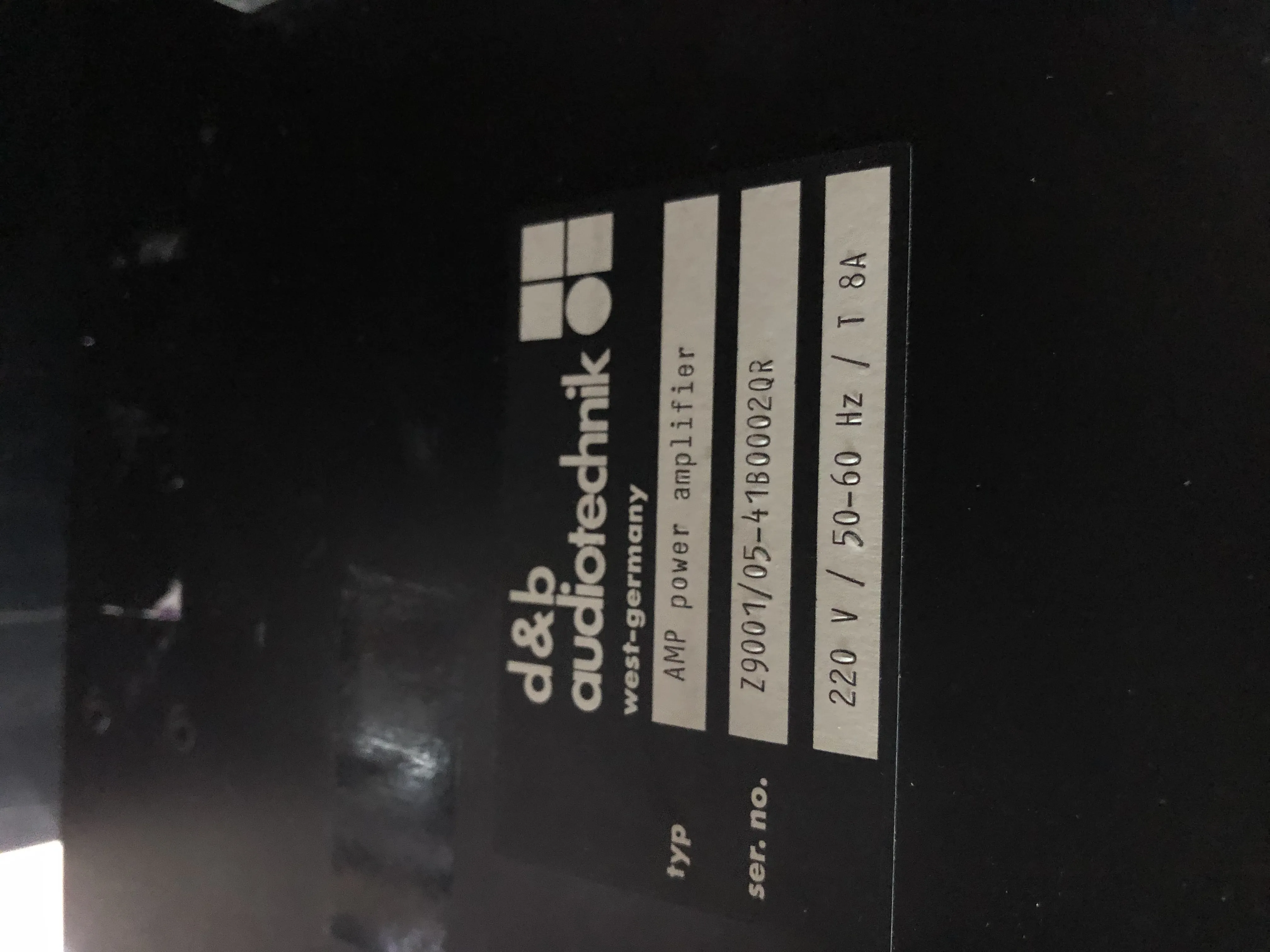

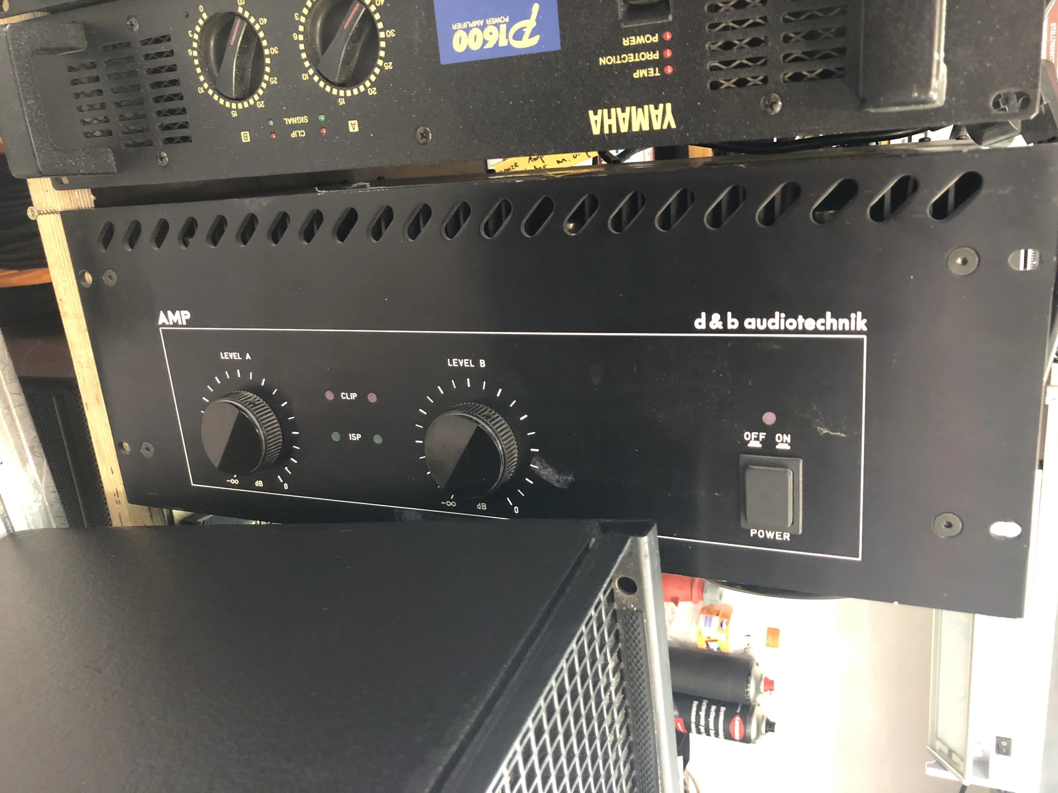

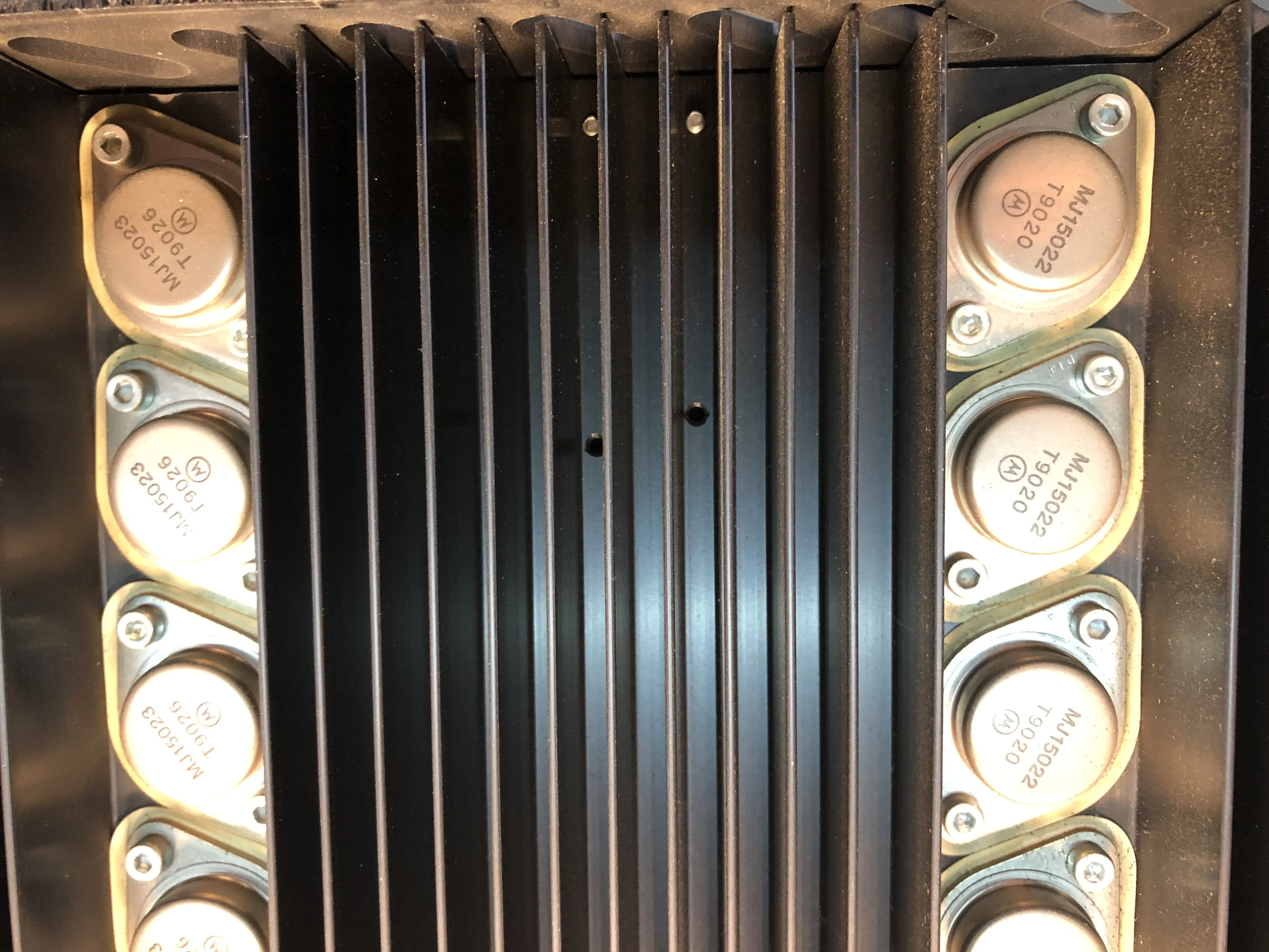

    hat jemand hier vlt jemand ein datenblatt zu diesem alten amp?
    backnang kann mir nicht wirklich weiterhelfen.
    danke,
    georg

    Wenn Backnang schon nicht mehr kann... :rolleyes::cursing:
    Ich kenne diese Bauform nur von den B1/F1/F2 - Systemamps aus den späten 80ern/frühe 90ern - die hatten aber AFAIK nur EINEN Kanal - zumindest nur ein Poti vorne.
    Wo haste denn die Antiquität ausgegraben?

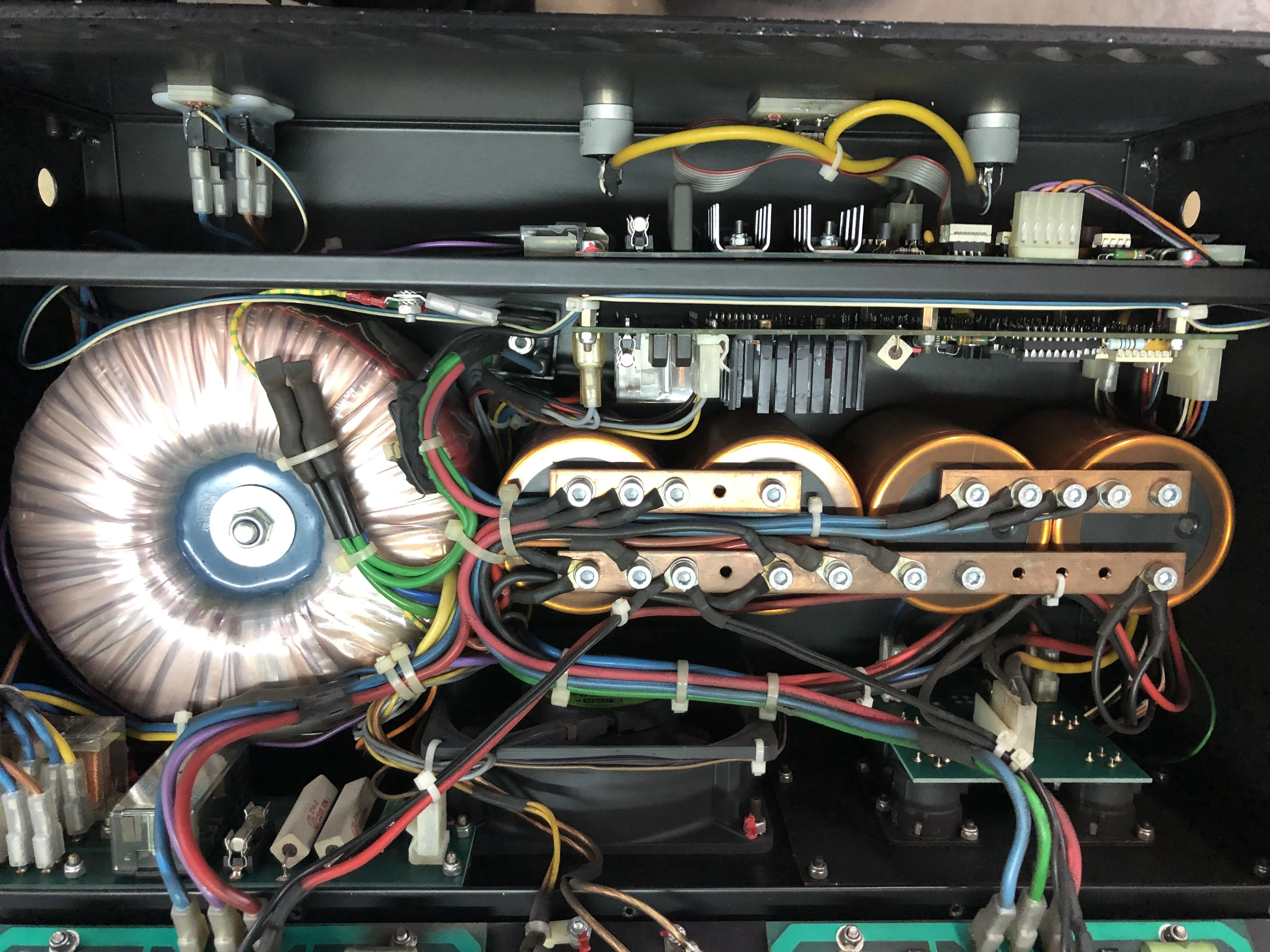

    dürfte linear verstärken.
    hab 2 davon geschenkt bekommen... ursprung mehr oder weniger unbekannt.
    das innere / die railspannung wird wohl auskunft geben was das teil "kann" - werd mal aufschrauben. (hätt ich sowieso gemacht) ;)
    grüße,
    georg

    Vermuten würde einen klassischen Amp mit ca. 2x400W/8 ohne irgendwelche Limiter oder "Prozessorfeatures"...

    Würde mich jetzt jemand fragen, dann würde ich auf Daub tippen. Der Detlef hat in den 80ern und auch schon davor für praktisch jede Bude Amps gefertigt - und die Anordnung der Kühlkörper und der Lüftungsauslässe sieht schwer nach einer D500 oder so aus. Auch die restliche Optik spricht dafür.
    Hast du ein Bild von der Rückseite?
    Wenn dem so ist, dann fallen hinten schnurgerade 500 Watt an acht Ohm pro Seite raus. Ansonsten tut der Amp höchst unauffällig genau das, was er soll - nämlich verstärken.
    Processing gabs damals - wenn überhaupt - über aufsteckbare Rundstecker mit x Pinnen - ähnlich der alten QSC US - Serie, die hatten auch mal sowas implementiert.
    Guter Amp, aber schlechtes Temperaturmanagement, weswegen die Kondensatoren wahrscheinlich inzwischen staubtrocken sein dürften.
    Hi-End-Fanatiker lieben diese Dinger (;O).
    Das Zeug wurde übrigens auch chargenweise im Palast der Republik verbaut - ansonsten schworen Meyer, Kind, Bose, Clayton, verschiedene, Münchener und Hamburger Discothekenbauer und EV auf die Dinger. Später hieß das Zeug dann auch mal Camco.

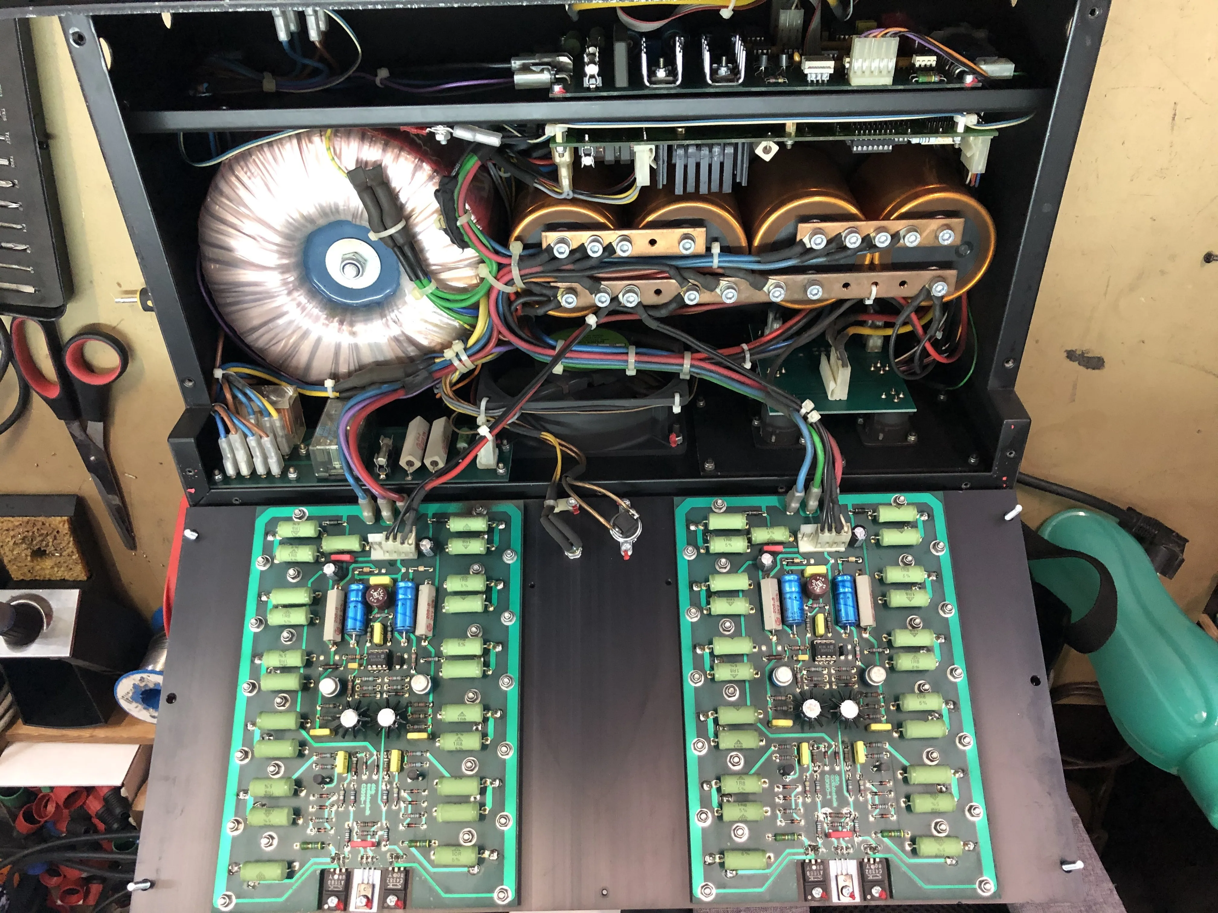

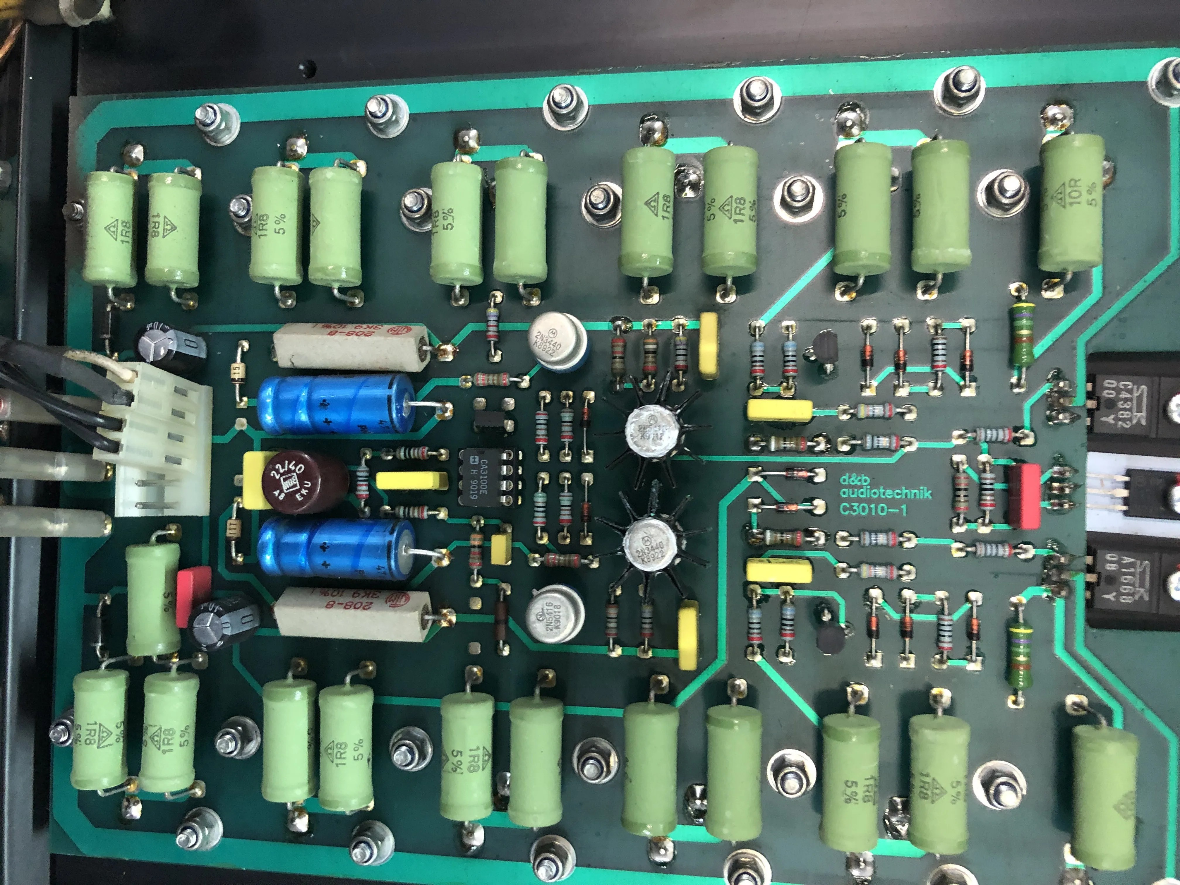

    Die Platine dürfe schwer an alte BGW-Amps erinnern. Das Haus Daub hat sich da gerne mal Inspirationen geholt.
    Kein Applaus für Scheiße!

    Ja, der dürfte aus der Daub Zeit sein und Stereo. Daub hat damals für d&b Spezialversionen (wie die 1220) und auch für Meyer (leicht modifiziert, klingt auch noch einen Hauch transparenter wie das Original) gebaut. Find ich bis heute eine der besten Endstufen ever. Camco ist auch ne Daub? Klanglich auch recht gut aber anders wie Daub. Ich hab die Teile hier alle noch rumliegen. Ja , Clayton ist auch ne Daub, Kind und Bose wusste ich noch nicht, spannend!

    Ich habe leider keine Unterlagen zu dem Verstärker. Aber sofern es mit Daub baugleich sein sollte, hätte ich dazu schon noch irgendwo Unterlagen. Daub Endstufen waren angelehnt an BGW750. Die erwähnten Camco Endstufen waren ähnlich der alten Daub Geräte.
