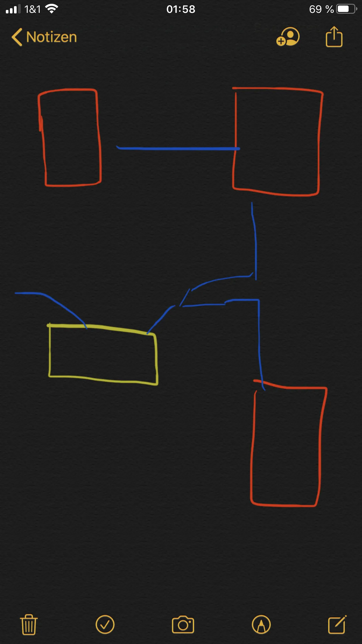

    mir wurde die Aufgabe gegeben dass ich eine Bar mit Lautsprechern bestücke. Haben uns für die Achat 104 von TheBox (Passiv) enschieden. Davon sind 7 in der Bar verteilt. Von Thomann wird ein Bundle angeboten welches 4 Achat 104 und einen Aktiven 108 Sub haben. Dazu dann noch eine E400 Endstufe von TAmp bestellt. Nun haben wir 4 an die Aktiv box angeschlossen, und die anderen 3 an die E400. Nun brauchen wir doch noch ein wenig Bassfundament weswegen wir noch einen Passiven 108 Sub gekauft haben. Ich habe ihn an die E 400 geklemmt. Soweit alles gut und klingt gut. Allerdings kommt aus dem Sub ein bisschen zu wenig schub, was daran liegt das er mit deiner 104er auf einem Kanal liegt und ich den Kanal nicht lauter machen kann als die anderen da sonst dieser Hochtöner lauter ist als die anderen. Nun zur frage: Kann ich auch 3 von den 104ern an einen Kanal klemmen? (wären ja dann 2 ohm) damit ich den sub auf einen enizelnen Kanal laufen lassen kann. Oder gibt es vorschläge ohne das noch extra was gekauft werden muss? Danke im voraus!

    Nutz deine 30 Tage Rückgaberecht und tu dir einen zweiten aktiven Sub an.
    Ansonsten kannst du zwei Tops parallel und eins dazu in Reihe anschließen, dass sollte dann auch passen.

    Meine Meinung: Siehe Julian's.
    Den Achat 108 passiv habe ich als Wohnzimmer-Sub (mit zwei Seeburg TS-Nano) natürlich aktiv getrennt. Das würde ich Dir auch empfehlen, wenn den E400 dafür nutzen wolltest.
    Aber wie gesagt...zurück zum T damit und einen weiteren Aktivsub gekauft - das ergibt ein stimmigeres Gesamtbild und es wird kein Kanal überlastet :thumbup:

    Heißt also das es doch möglich ist? also z.b ein top mit dem anderen durchschleifen und dann nochmal an der endstufe zusammenführen mit dem 3. top. (Siehe Anhang)

    Das so zu machen ist Murks.
    Gib die Endstufe und den passive Bass zurück und hol einen aktiven Bass dafür.
    Oder lass es gleich jemand machen,der solch simple Sachen nicht derart versaut.
    so so, und wie verhält es sich dann mit den lautstärken? ^^
    gut, das kann ja auch gewollt sein. 8)

    Die wird selbstverständlich in den Keller rutschen, aber das sollte der Auskenner ja eigentlich wissen ;);) Darum ja die klare Empfehlung den zweiten Aktivbass zu beschaffen.

    Sehe ich das richtig, dass Du eine passive Achat 104 PLUS einen passiven 108 Sub an :!:ein und den selben :!:Endstufenkanal geklemmt hast und jetzt nicht weißt, wie man den Bass einzeln lauter bekommt?
