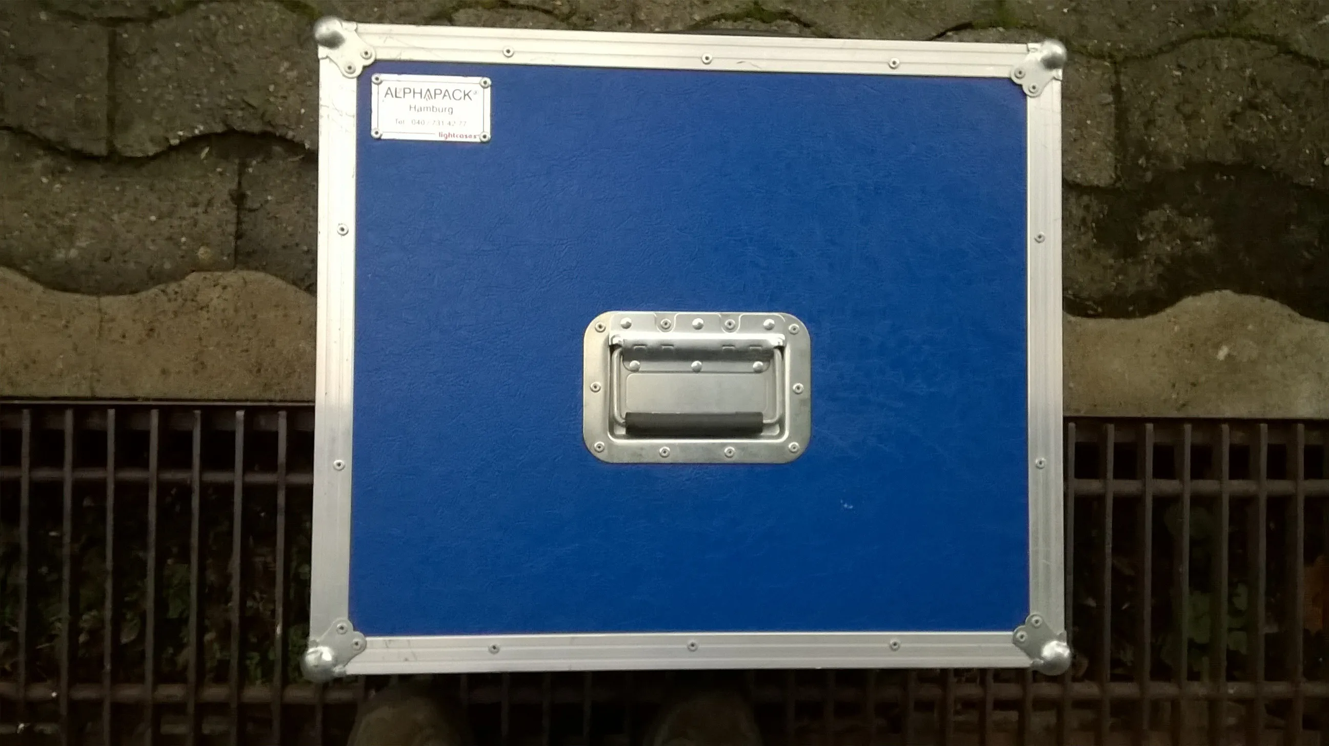

    Ja. Amptown Alphapack Case hat hier diese Sandwichwaben , die auch bei Adam Hall zu kaufen sind. Sog. Hohlkammerplatten PP

    Die Kunststoffwabenplatten sind eher für kleinere Cases geeignet. Die Steifigkeit ist oftmals geringer und bei hohen Temperaturen und Belastung kann sich das Material dauerhaft verformen (schwarzes Case im Hochsommer bei direkter Sonneneinstrahlung).
    Um das Gewicht eines Cases zu reduzieren, gibt es auch noch andere Möglichkeiten. Dünneres Holz mit Verstärkungen, weniger und kleinere Beschläge, reduzierter Innenausbau. Durch das Weglassen eines Doghouse kann man bestimmt schon ein bis zwei Kilo einsparen.

    Das Alphapack Nachfolgeprodukt aus Polyprophylen-Wabenplatten bei Amptown heißt übrigens 'AiR'.
