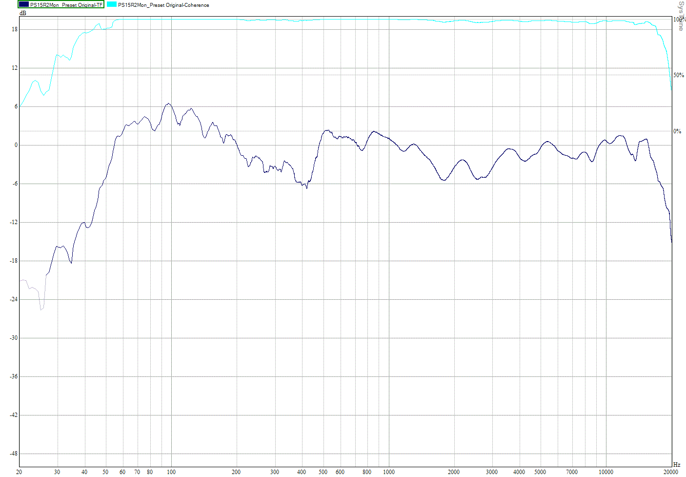

    Zitat von mathias81
    Dass genau in dem Bereich aber ein großer Teil der Information für ein Vocalmonitoring liegt weiß man entweder nicht oder ist schlichtweg nicht fähig eine Weiche zu designen.
    na ja, hast du schonmal eine PS15-R2 mit NX Amp und dem dazu passenden preset gemessen? ;)
    ok, der einbruch um die 2 kHz ist dort lange nicht so stark wie bei dem von dir beschriebenen system, aber auch hier hatte ich spontan die frage nach dem sinn dieser vorgehensweise. und Nexo ist ja nun nicht gerade ein unbekannter hersteller.
    Glättung: 1/6 Okt.

    Moin Wora,
    die PS15 R2 an irgendeinem "digitalen" Nexo Amp hatte ich letztes Jahr während einem Seminar bei einer bayrischen Firma stehen. Die Dips bei 2kHz aus deiner Messung kann ich in der Art bestätigen. Ich habe mir die Messungen gerade mal hergenommen und die waren mir damals auch aufgefallen. Das Phänomen bleibt auch sehr kurz gefenstert noch zu bestehen, die Kohärenz bricht in diesem Bereich nicht ein und der Phasenfreuenzgang zeigt da auch keine besonderen Auffälligkeiten. Daher schließe ich einen allfälligen Messfehler aus und die Passivweiche ebenso.
    Vielleicht tatsächlich gewollt? Wenn ich den Amp mal wieder in die Finger bekommen messe ich mal den Amplitudenfrequenzgang des Presets raus.

    jo, das sieht in der tat nach einer ziemlich großen serienstreuung aus...
    nochmal kurz zur Nexo box:
    einen messfehler habe ich natürlich gerne vermieden ;)
    ich habe mal auf einer messe den dortigen Nexo vertriebler darauf angesprochen. seine antwort war in etwa: "das ist das Nexo sytemdesign, wenn man sich auf die philosophie einlässt, funktioniert das sehr gut"
    da ich mit diesen Boxen leben muss, habe ich dann für mich festgelegt: ich sch... auf das systemdesign und passe mir die boxen über die pult-EQs an, so wie ich sie brauche. dann kann ich auch gut damit leben ;)
    Ich meinte eher einen eventuellen Messfehler in meinen Messungen :)
    Ich bin mal wieder ketzerisch und sage, dassich es dir gleichtue und auf die Aussagen der meisten Vertriebler sch... weil sich das irgendwie bewährt hat *g*
