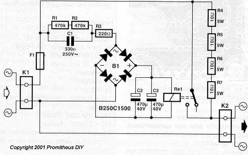

    Meine Strategie bei hartnäckigen, "Automatenwerfern":
    Einfaches, einschaltverzögerndes Relais aus dem Elektroinstallationsbereich mit dem Kontakt parallel zu einem 10 Ohm Leistungswiderstand in die problematische Endstufe einbauen.
    Das hatte ich schon "Alesis Matica 900"-Amps gegönnt, deren beiden fetten Trafos (keine Ringkerne) hatten mit B16-Automaten zu kämpfen. Seit dem Mod, flog kein Automat mehr raus.

    Von Meanwell gibts den "ICL-16L" bzw. "ICL-28L" das sind Einschaltstrombegrenzer für Schaltnetzteile.
    Laut Datenblatt müsste man den "ICL-28R" wegen der "hohen" Kondensatorkapazität der Powerlight nutzen. Dieser begrenzt den Einschaltstrom auf 48A, ob das reicht um einen B13A nicht auszulösen müsste getestet werden.
    Der ICL könnte hinter dem Ein / Aus Schalter eingeschleift werden.

    Wer es schafft ordnungsgemäß einen Verteiler mit Intelligenz zu bauen der sollte auch in der Lage sein einen Einschaltstrombegrenzer in eine Endstufe zu klemmen. Wer das eine nicht kann sollte auch die Finger vom anderen lassen.
  • Pat1
    8
    278
    • 1. August 2020 um 13:45
    • #52
    Muss man das nur an klemmen? Habe gedacht, dass man das an die Platine lötet. Wenn man denn nur an den Einschalter anklemmen muss, sehe ich da kein Problem.

    Jemand der sich mit Elektrotechnik etwas auskennt weiss eigendlich wo der Einschaltstrombegrenzer eingeschliffen werden muss. Sorry eine "Einbauanleitung" wird es von mir nicht geben da bei falschem Einbau nicht nur die Powerlight schaden nehmen kann.
