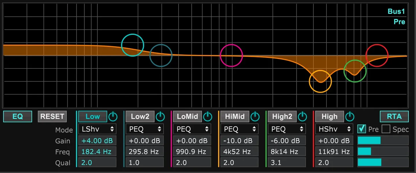

    so, heute abend hatte ich die erste bandprobe mit InEar.
    habe gleich zu anfang mal die (in meinen ohren wirklich gut passenden) chinesischen ohrhörer probiert - und dann gar nicht mehr gewechselt.
    die passen für mich (mit meinem EQ setup) erstmal sehr gut, da blieben keine wünsche offen.
    hier mal der EQ meines Auxweges:
