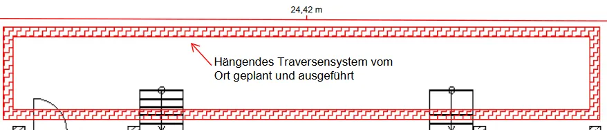

    Traversensystem im Saal Stehend, Rechteck Form, Maße: ca 15x25m, 4 Punkt Traversen als stehenden Ausführung ca. 4-6 m hoch.
    Stehende Elemente sollen mit Füßen in den Boden eingesteckt werden (Bodenhülsen)
    Querverbindungen 2 Punk Traversen, verbunden mit Stehenden Elementen an denen die Deko montiert wird.

    Bin auch nicht der hellste beim Rigging, aber warum nicht wieder Hängepunkte vom Statiker einplanen lassen? Warum soll die Traverse unbedingt stehen? Eine gehängte Traverse verhindert auch hochklettern. Und nur für Deko reicht vermutlich ein Rohr.

    Das Traversenrechteck ist allerdings auch nicht gerade ein günstiges unterfangen. Für ein 16×26m Rechteck bei 4m Höhe bestehend aus 2m Stücken wären das alleine schon ca. 9000€ und da sind die Ecken und Zweipunkt Traversen nicht mit eingerechnet, und das ist auf 3Punkt bezogen. 2m 3Punkttraverse kostet so im Schnitt 150€, ne Ecke 180€...
    Wären dann
    60x 2m 3Punkt Strecken =9000€
    4x 90°Corner = 720€
    4x T Stücke für jeweils zwei zusätzliche Stützen auf der langen Seite = 680€
    Also insgesamt ca. 10400€
    Bei Vierpunkt ist das ganze nochmal deutlich teurer
    Da sind festinstallierte ein- oder Zweipunkt Stücke deutlich günstiger...

    Zitat von BeicklerPeter
    Traversensystem im Saal Stehend, Rechteck Form, Maße: ca15x25m, 4 Punkt Traversen als stehenden Ausführung ca. 4-6 m hoch.
    Wer stellt das? Hat man Zugriff darauf? Die Kosten wurden grob ja schon vorgerechnet und wer baut das Fach- und Sachgerecht am Ende auf und übernimmt die Gewährleistung?
    Achso... Stichwort Ballastierung. :)

    Ich versuchs nochmal etwas konstruktiv :
    A) für 15m Spannweite braucht es Traverse mit mindestens 35 cm, eher 40cm Kantenmaß. Auf 25 m dann mindestens einen zusätzlichen Stempel. Wie David B schon schrieb kein billiger Spaß, und rein mechanisch ein drittel Sattelzug bündig voll Material. Dazu brauchst Du mindestens zwei Gabellifte für Auf und Abbau, das sind nochmal grob 5-8.000 Euro, dazu einmal jährlich eine Wartung /TÜV, Hausnummer 300-500 Euro. Idealerweise auch einen Personenlift zur sicheren Montage, der Kostet nochmal grob die gleiche Summe. Dazu sinnvollerweise Rollbretter und Stapelhölzer, zwei Koffer für die Pins etc.
    Wenn es dumm läuft nochmal eine Rampe zwecks Treppen, und je nach Klientel einen Kletterschutz für betrunkene Karnevalsgäste, der braucht auch nochmal Lagerplatz.
    Dann hast Du ganz schnell 25.000 Euro für ganz ineffektiv genutzte Funktionalität beisammen.
    Großer Nachteil - das zahlt alles der Verein, und nicht der Bauträger. Abgesehen davon dass man mit einem 40er Alukonstrukt jeden Raum optisch erschlägt.
    Je nach Bauhöhe und Bundesland wird es erforderlich sein noch ein Baubuch oder zumindest einen Standsicherheitsnachweis anfertigen zu lassen. Da bin ich aber nicht sattelfest in den Normen, daher als Anregung zur Eigenrecherche. Das kostet nochmal richtig Geld, rechne mal einen mittleren vierstelligen Betrag.
    B) ich würde lieber versuchen Hängepunkte in festem Raster und mit ca. 150-250* Kilo Belastbarkeit beim Bauherren durchzuboxen, dann hat der erstmal die (vermutlich überschaubaren) Kosten.
    Dann ein filigranes 2-punkt Traversenraster für die Deko drunterhängen.
    *sei froh wenn es am Ende 100 kg werden, lieber erstmal dicke Backen machen...
    Diese Traverse von Hof ist z. B. genau für sowas ausgelegt, solange man nur wenig läßt einbringen möchte:
    https://www.h-of.de/de/produkte/ho…0-2-grid-truss/
    Da viel gerades Rohrstück frei liegt kann man fast überall mit Schellen weitere Querpipes einziehen, bei normaler 2 - Punkt Traverse hast Du ständig eine Diagonale im Weg...
    Mit genug Zeit, einem 19er Schlüssel und einer ordentlichen Leiter bekommt man das notfalls alleine aufgebaut.
    Die Hängepunkte müssen allerdings exakt auf das Rastermaß der Traverse ausgerichtet sein, sonst geht das in die Hose. (bzw. die Traverse muss exakt zum Raster gefertigt werden) Würde aus dem Bauch heraus 4*4m ansetzen, aber der Hersteller kann Dir sicher auch für 5*5m eine Belastbarkeit nennen - dann hast Du eine grobe Orientierung ob das für Eure Anwendung taugt.
    Vorteil der Rasterung ist auch, dass Du in der Nähe der Ecken halbwegs Last einbringen kannst, z.B. mal einen Lautsprecher oder Scheinwerfer.
    Wenn die Decke gerade ist brauchst Du je Hängepunkt lediglich zwei Schäkel, eine Schrauböse und ein beidseitig gekauschtes Stahlseil in fester Länge.
    Sonst sind sogenannte "Reutlinger" (Drahtseilhalter) das Mittel der Wahl um die Hängepunkte auf gleiche Höhe zu bringen. (Das kann je nach Bundesland verschieden geregelt sein ob die zulässig sind - da bin ich nicht wirklich im Thema, bitte selber klären! )
    Aus Haftungsgründen würde ich dringend zu einer Fachperson (Rigger) als Unterstützung bei Auf- und Abbau raten, aber viele helfende Hände schaden ja nicht.
