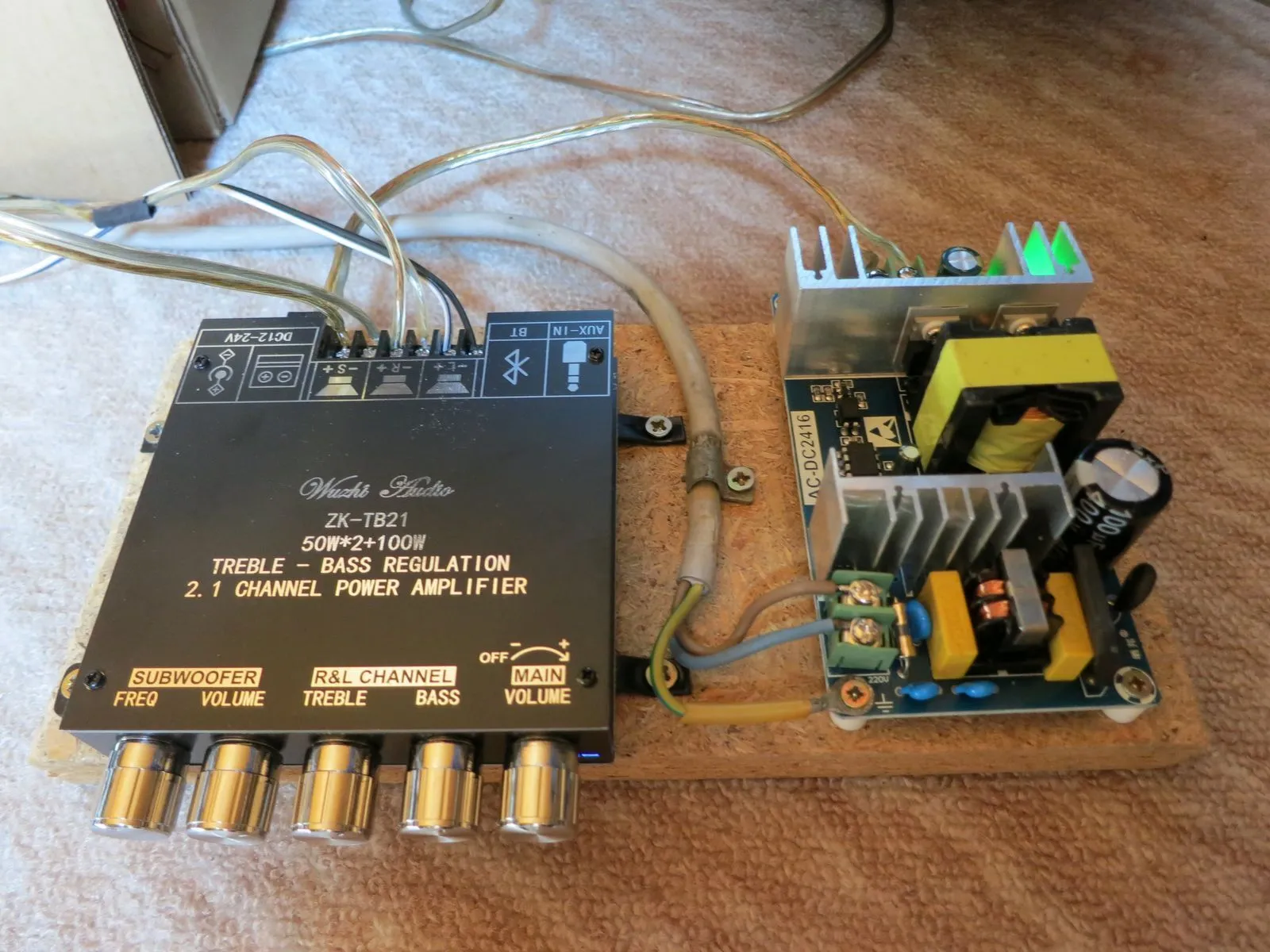

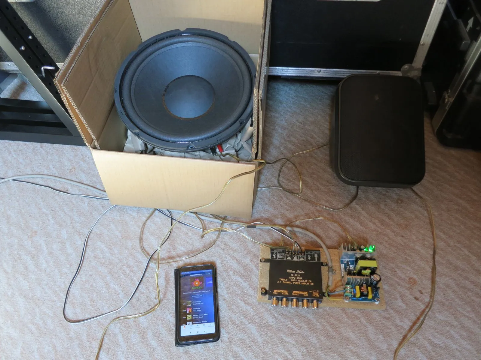

    Der Beitrag hat mich auf eine Idee gebracht und ich musste da auch gleich mal was testen.
    Der Vorschlag von marce einen solchen Verstärker zu nutzen, fand ich gut und das Teil wurde auch gleich geordert. Zum Test kam auch gleich noch ein Netzteil mit 24V und 9A dazu. Für das Geld ist es erstaunlich was da raus kommt. Auch die Verbindung über Bluetooth ist kein Problem. Hier mein kleiner Versuchsaufbau (alle die es mit der Sicherheit so ernst nehmen schauen mal weg ;) )
    Die Topteile sind für den Außenbereich geeignet und der Bass ist vom großen t der 12-280/8W und kommt dann in eine BR Box.
    Was die Qualität betrifft, so muss ich sagen, muss man einen Kompromiss machen. Entweder will man den 1A PA Sound haben und richtig tief in die Tasche greifen, oder es wird eine günstige Partyanlage für "soviel Spaß für wenig Geld".
    Als nächstes ist ein Leistungstest angesagt, um festzustellen, wieviel Energie verbraucht wird. Danach lässt sich dann die Größe der Batterie ermitteln. Oder hat jemand eine brauchbare Formel zur Hand?

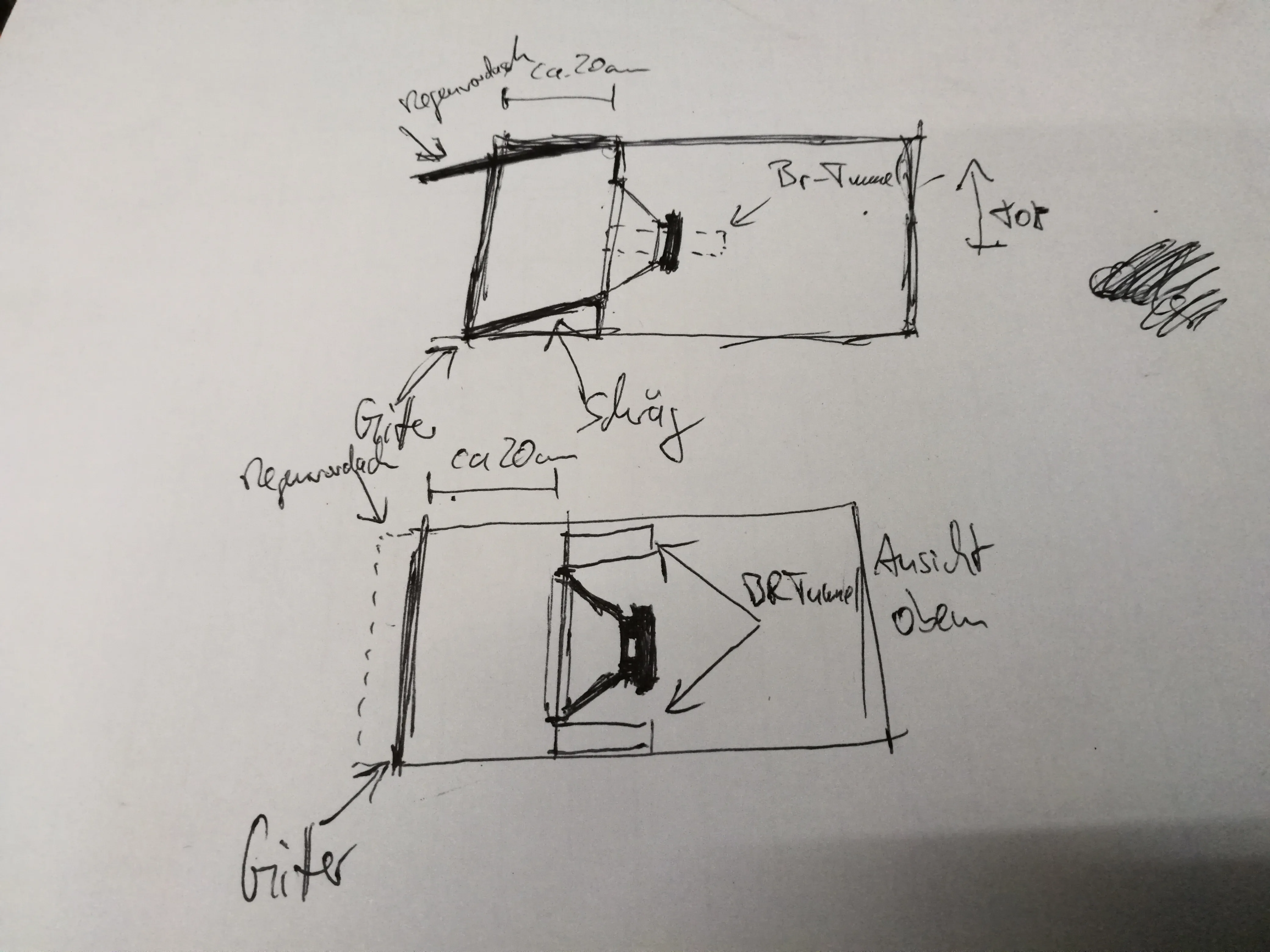

    Hat einer eine gute Idee, die Membran des Basslautsprechers wasserfest zu machen?
    Gruß Gunter
    Gruß Gunter
    Vor einigen Jahren hatte ich mal mehrfach VISATON LTS 50 auf Membranen gestrichen, danach waren sie nicht "wasserfest", aber die Pappen wollten nicht jeden Tropfen Spritzwasser gleich aufsaugen...
  • Jürgen Klingel
    508
    4.857
    • 19. Juni 2021 um 17:06
    • #37
    mattias bost
    Danke für den Tipp mit dem Mini-DSP vom T. - das könnte für "Brot&Butter"-12V-HiFi gut funktionieren...Das Audison DSP-Zeug ist zwar etabliert, mir aber einfach "too much" (und zu teuer) ;)
    2.362
    6.938
    • 19. Juni 2021 um 18:10
    • #38
    - Vertieft in das Gehäuse einbauen
    - Regenvordach davor
    - nach unten verbauen
    - schräg nach hinten versetzt einbauen
    - Plastiktüte davor tackern
    - bei dem Preis lassen wie's ist
    - etc. pp.

    Der LS soll halt hinten in eine BR Box und der ganze Wagen soll eben auch einen Regenschauer überstehen. Wenn die "Bediener" mit 1,8e auf der Glocke vom Regen überrascht werden denk dann keiner an eine Folie, nur die Getränke retten.
