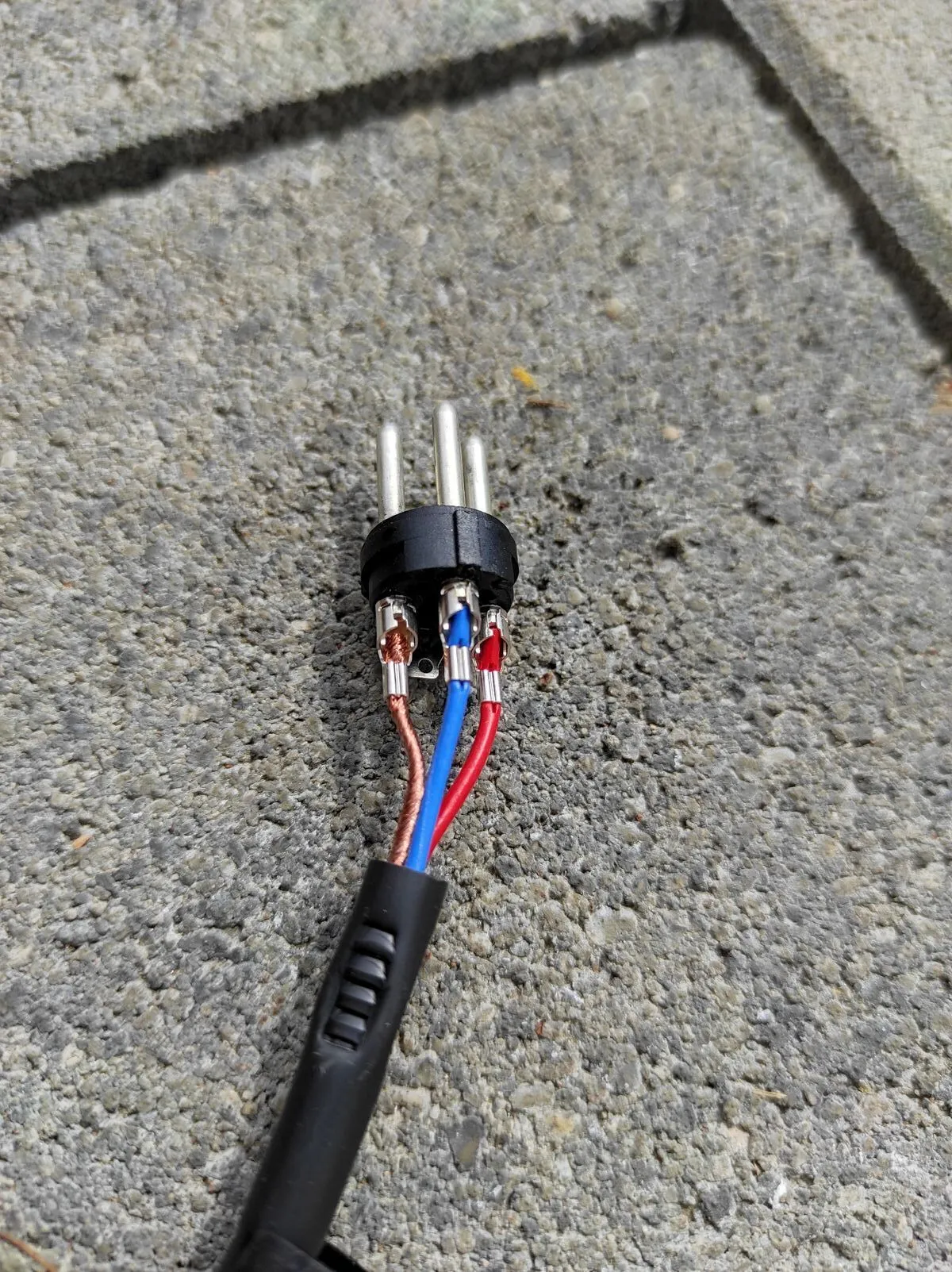

    Was haltet ihr davon: heute bei der Kontrolle einiger Kabel habe ich das entdeckt. Ich sehe keine Lötstelle, die Kabel sind aus D von einem renommierten Hersteller. Es scheint, dass die Litzen nur eingequetscht sind.

    2.095
    5.996
    • 24. August 2021 um 13:04
    • #54
    Äh, die Kabel sollte man aber trotzdem abisolieren! Ist ja keine Schneid-klemm-Technik.

    Ich würde schon auf eine Art Schneid Klemm Geschichte tippen - die Isolierung hat ja einen deutlichen Schlitz drin.

    Aber bei echter Schneid-Klemm-Technik wird das Kupfer in einen Metallschlitz geklemmt. Das gibt eine saubere Verbindung die Jahrzehnte hält.
    Hier wird aber die Litze halbiert und in die Isolierung gedrückt. Da entsteht also kein richtiger Gegendruck. Und wenn der Kunststoff nachgibt ist der Kontakt pfutsch.

    Als Sohn eines Tekelommers ist mir Schneid Klemm in die Wiege gelegt. :)
    Ich hätte hier vermutet, das innen in den Kontakten kleine Messerkanten sind, die sich rein drücken.

    Was ist das denn für eine Steckerhersteller? Hab grad mail bei Neutrik geschaut, da gibt's die XX Serie auch zum Crimpen. Da werden die Kontakte einzeln gecrimpt und dann im Kunststoffteilauf die Pins aufgesteckt.

    Ah, so sieht es auf dem Bild doch auch aus. Aber ist das wirklich so gedacht, dass man nicht abisoliert? Ist mir irgendwie suspekt.

    Netzwerkkabel z.B. werden auch unabisoliert mit 'nem LSA-Werkzeug auf die Anschlüsse in Dosen aufgelegt...
