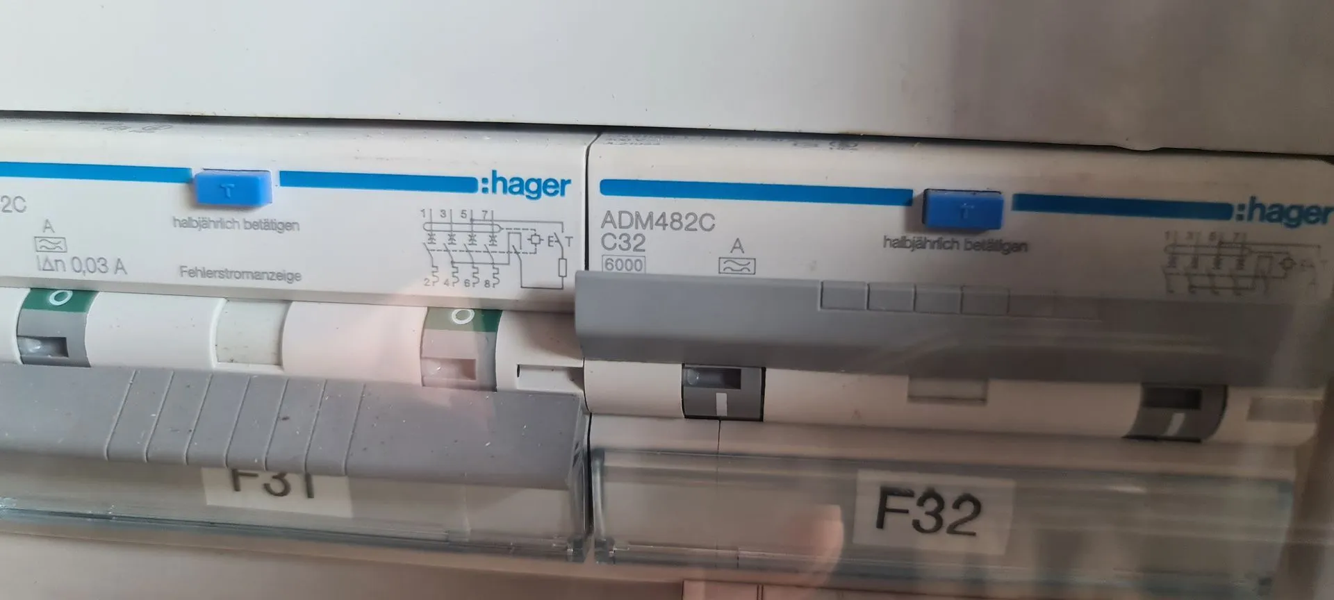

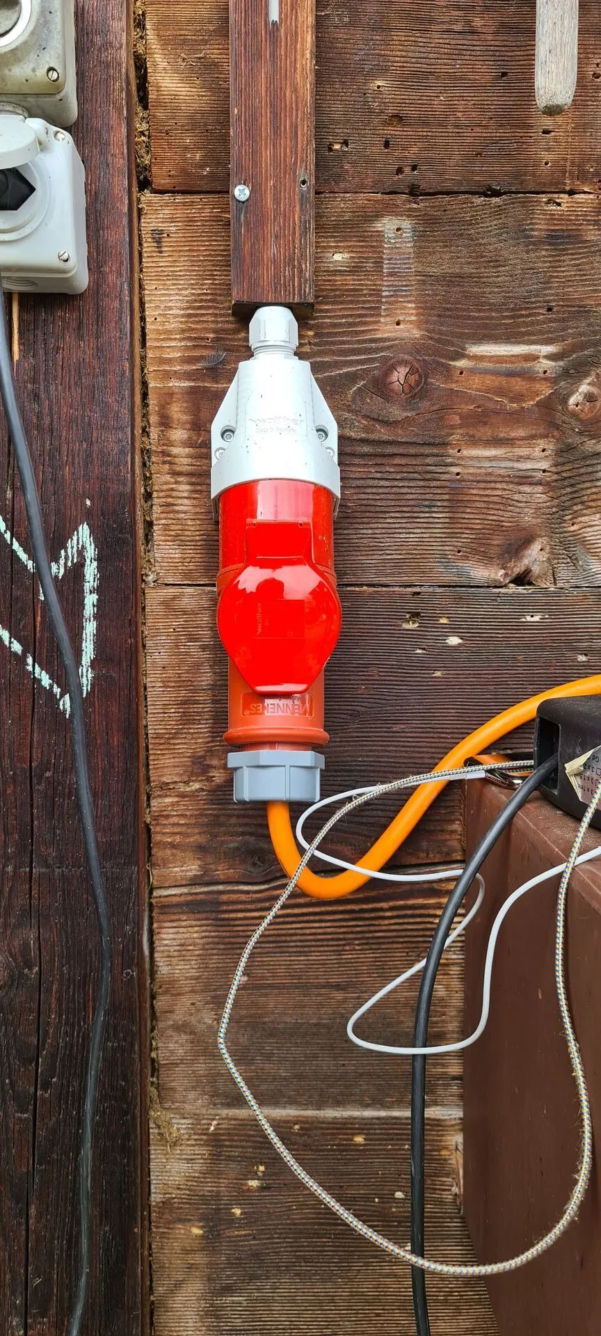

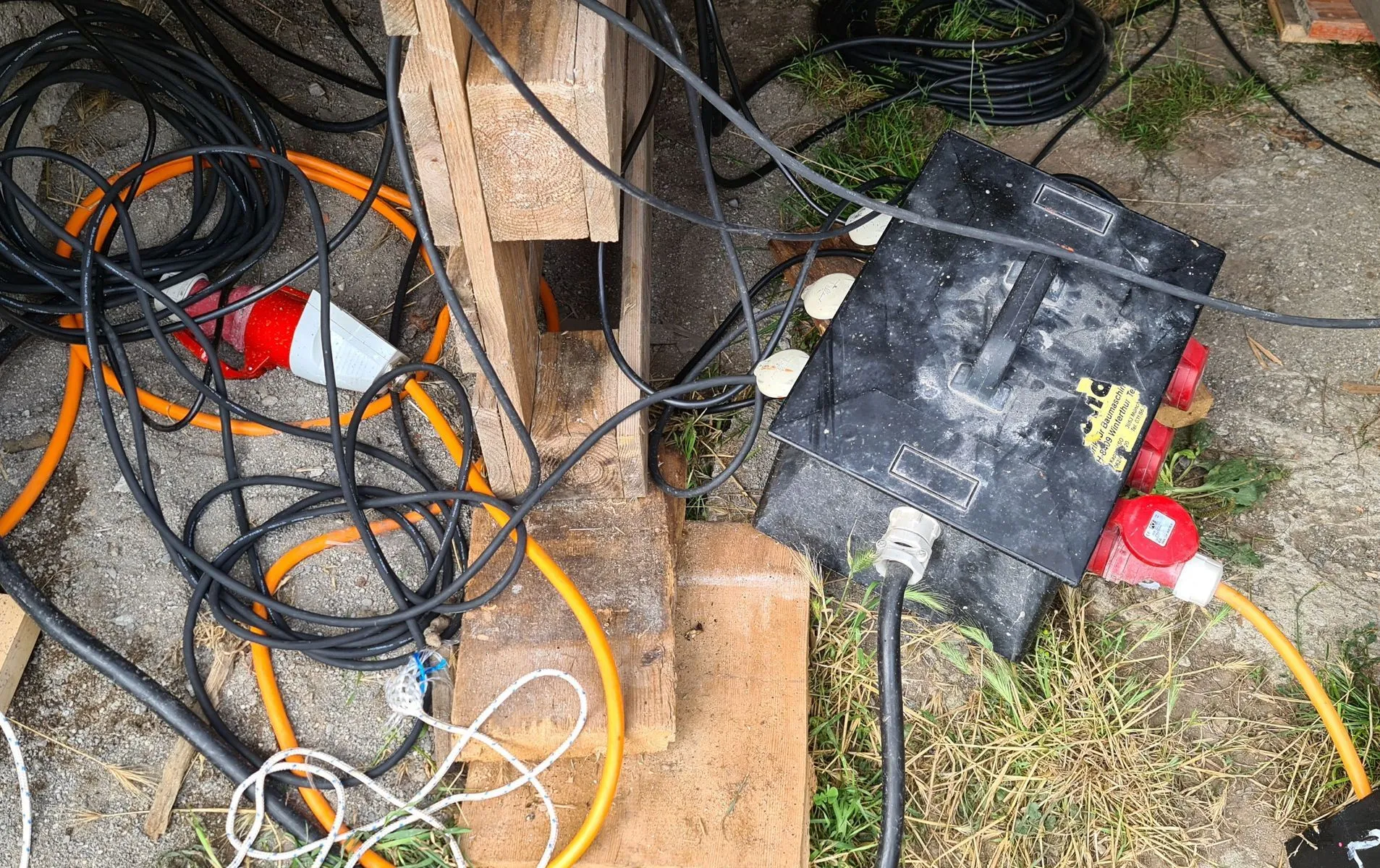

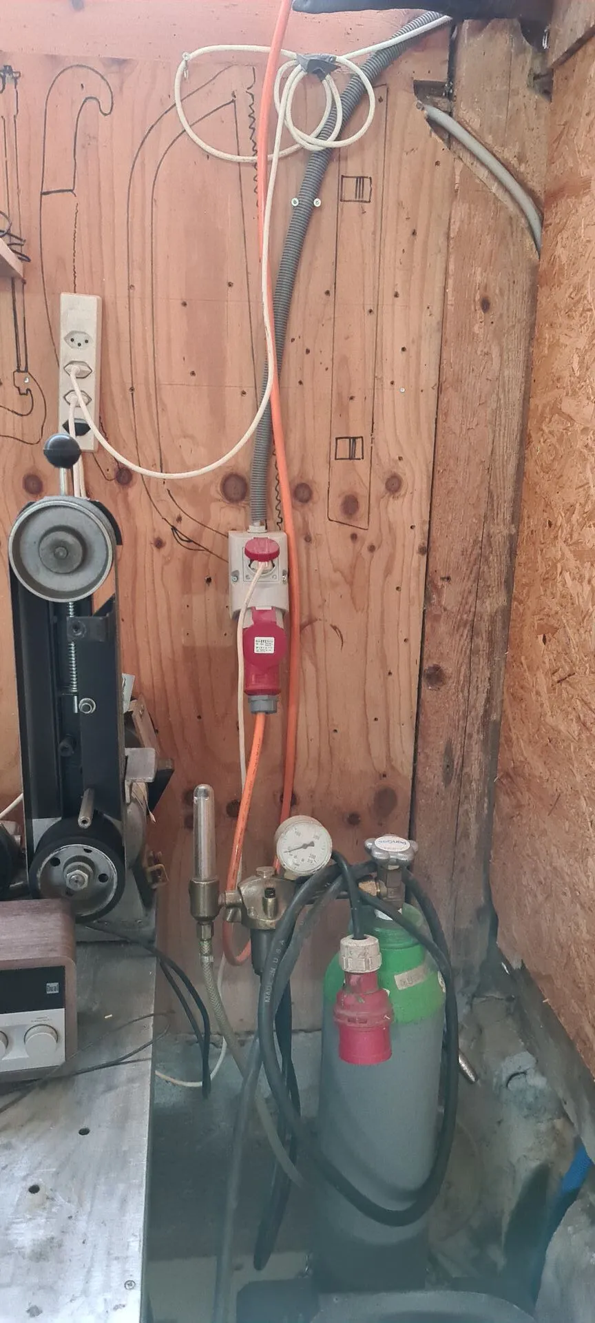

    Wenn es nicht die interne Passivweiche ist, und alle Signal- und Lastleitungen OK waren/sind, dann könnte es evtl. an einer fehlerhaften Stromversorgung des Ampracks selbst gelegen haben. Stichwort: Festival.
    Kann alles sein, vom abgefaulten N über Schieflast bis zu kleinem Querschnitt der Zuleitung. Die Opera brauchen halt deutlich weniger Saft.
    Sollte man auch mal prüfen bzw. darüber nachdenken., vor allem wenn dasselbe Setup im Lager problemlos spielt.
    2.054
    7.253
    • 11. September 2021 um 11:26
    Also mindestens ein Top spielt jetzt nicht mehr sauber. Aber ich bin mir sehr sicher, dass das vorher noch anders war.
    Der Strom war auch mein Hauptverdächtiger. Der Kollege Stromer hat mit seinem Messgerät den Strom gemessen und meinte, es sei nicht möglich, dass es der Strom gewesen wäre.
    Ich habe zu wenig Erfahrung mit Strom. Ob da vielleicht trotzdem eine kurze Spitze kam? Das würde ja nicht auffallen, wenn man "nur" eine Minute lang misst.
