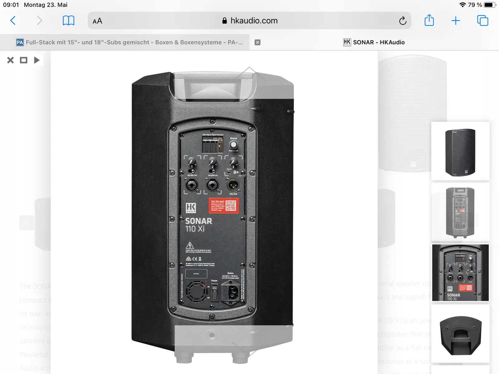

    ...Irgendwie müssen da glaub' ich QR-Codes auf die Box und das Handbuch in 'ner App sein, damit wieder Manuals gelesen werden ^^^^^^
    1.050
    6.279
    • 23. Mai 2022 um 09:03
    :D:D:D
    Ja 👍
    Ist zwar erst mal nur für die App, aber das Thema ist präsent. Ich wäre ja fast dafür die Box erst nutzbar zu machen wenn die App das Signal „BDA gelesen“ gesendet hat 🤪
