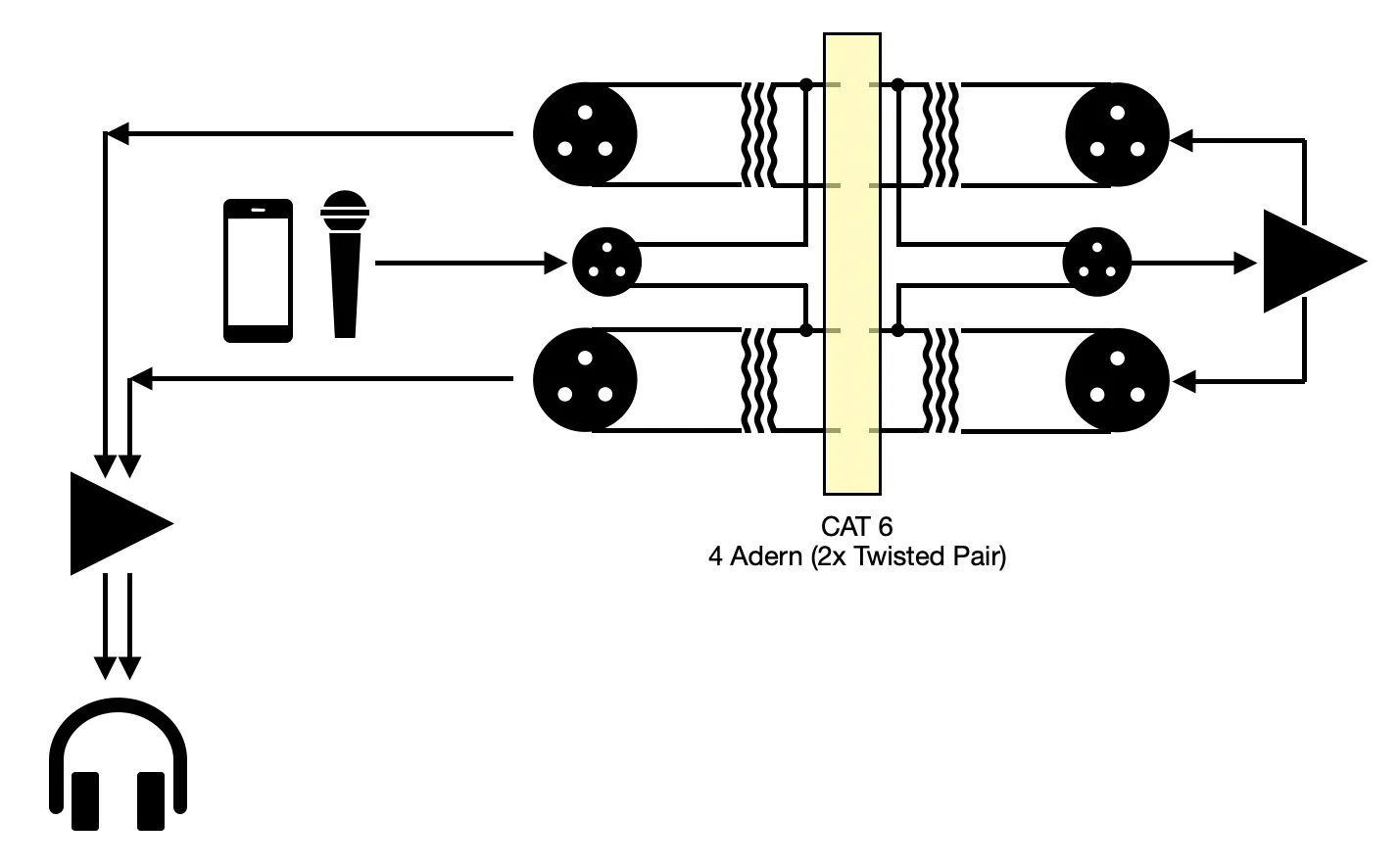

    So, ich habe eben mal einen Testaufbau gemacht:
    - Minimischpult (altes Behringer MX802A)
    - Audiointerface als Kopfhörerverstärker (vom Mixer über CH1&2 angefahren)
    - Wahlweise ein normales dynamisches Mikrofon oder ipod mit Linepegel über CH3 (der dazugebastelte
    Als Trafos kamen zuerst die NTE4 in meiner 4CH-Chinch->RJ45-DI zum Einsatz, danach meine 1:1 Stereo-Trenntrafos mit alten Haufe-Übertragern - angeschlossen wurde der Channel 3 jeweils über die beiden + Adern der Kanäle 1&2. Kabel ein 10m CAT6, ein 70m habe ich beim ersten Durchlauf auch sporadisch probiert, war im Ergebnis ähnlich.
    In beiden Fällen war mit Linepegel ein für o.g. Anwendungen tolerierbares Übersprechen festzustellen. Wenn man jedoch bei CH3 auf's Mikrofon gewechselt, den Gain entsprechend angepasst und sich das Signal über CH1/2 zum Kopfhörer geschickt hat, konnte man dem Konstrukt Geräusche entlocken, die jedem Theremin-Klangkünstler bestens vertraut sein dürften ^^ (vermutlich irgendwelche hochfrequenten Feedbackeffekte)
    Mittelanzapfung gibt's leider bei den genannten Trafos nicht, daher konnte ich das nicht testen. Die Monacor-Übertrager hatte ich mal da, die sind aber irgendwo in ein paar Intercom-Mithöradaptern verbaut (von denen ich nur noch einen hier habe).
    skyper Ich hoffe, das hilft dir schon mal weiter.
    Ergänzung (bin gestern noch vom Nachwuchs unterbrochen worden):
    - Die Einkopplung des Signal fand auf beiden Seiten sekundärseitig, also auf der Seite des Kabel statt, um evtl. Potentialabhängigkeiten durch die Geräte zu umgehen und auch Phantomspeisung zu ermöglichen
    (sorry Pages hat da keine besseren Symbole)
    - den Einfluss auf die Kanaltrennung CH 1/2 (Stereobild) habe ich nicht getestet, weil nicht daran gedacht
    - die Feedbackgeräusche, die mit Mikrofon auftreten, sind von der Eingangsimpedanz des Kopfhörerverstärkers abhängig - die Eingänge des Interfaces waren anfangs versehentlich als Hi-Z (Gitarren-)Eingang eingestellt, da war es noch stärker und auch anders.
