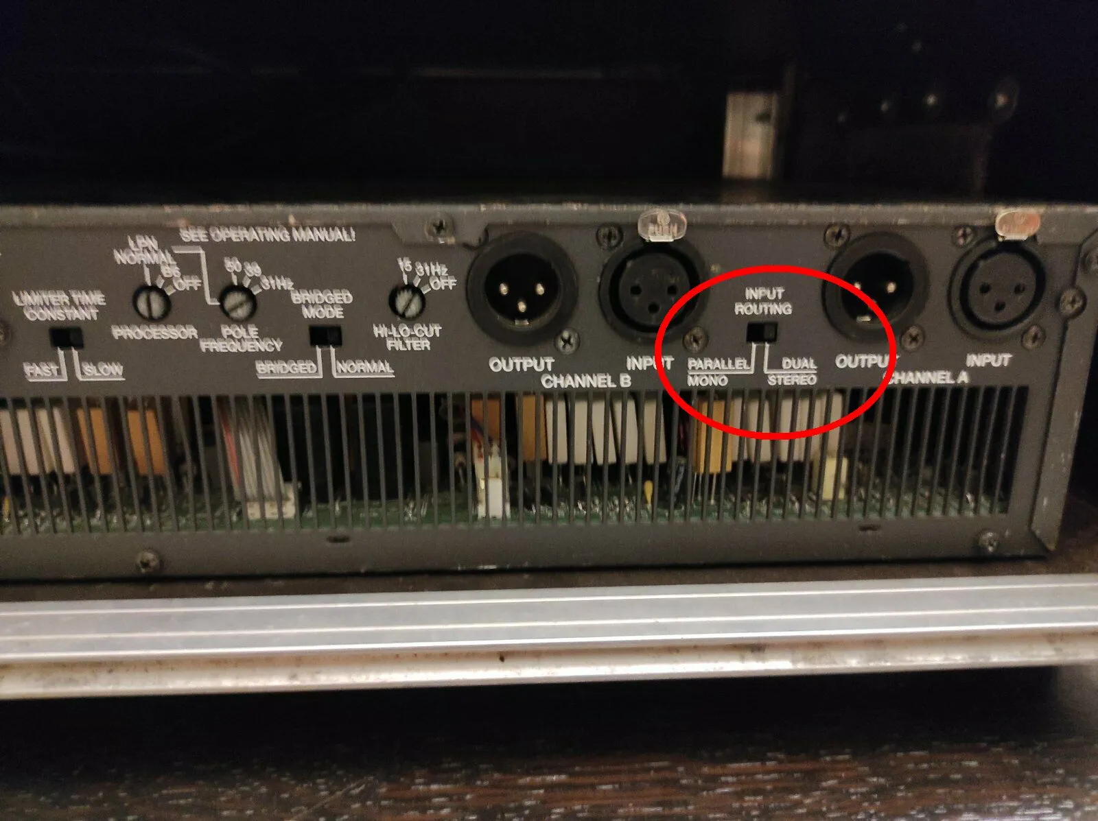

    Moment... ich bin da in einer Sackgasse.
    Parallelmode (Routing des Einganges) an einer Endstufe bedeutet für mich, dass ein eingespeistes Signal am Eingang intern auf alle weiteren Eingang gelegt wird, so dass an jedem Ausgang dasselbe verstärkte Signal rauskommt.
    Das hat nix mit irgendwelchen Kopplungen am Ausgang einer Stufe zu einer folgenden zu tun. Dies kenn ich nicht und wüßte auch kein Geräte welches das kann.
    Bsp an einer Dynacord P1050
      • 128,53 kB
      • 1.600 × 1.197
    1.528
    2.229
    • 16. November 2022 um 12:54
    gibt auch anders - z.B. Crown CSL 800, siehe z.B. https://medias.audiofanzine.com/images/normal/…csl-4842864.jpg
    "parallel" ist je nach Hersteller mal so, mal so, ...
  • yamaha4711
    748
    3.664
    • 16. November 2022 um 13:18
    OK, danke. Kannte ich so nicht. Noch nie so gesehen.
    Ich kannte es bisweilen eben nur als Inputrouting.
