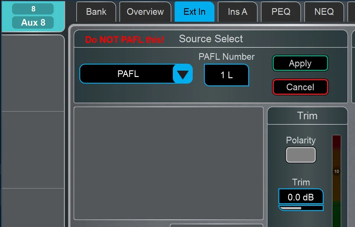

    meine bilder sind dazu tatsächlich aussagekräftiger ;)
    also:
    es lassen sich natürlich alle inputs routen, also analog oder digital.
    dazu alle internen busse: subgruppen, auxe, matritzen, der main-bus und der interne USB player.
    auch der PAFL-bus lässt sich hier rein routen, dann steht da aber ganz dick und in rot: "do NOT PAFL this!" 8)

    Das was da A&H anbietet bezeichne ich höchstens als "bus-to-bus light". Denn jeder Bus kann nur einen anderen Bus als "ext in" gekommen. Das ist ganz was anderes als die Digico merge Funktion.

    ach so, man kann bei Digico also mehrere busse gleichzeitig einfügen? ok, das hatte ich so nicht verstanden.
    bei A&H bietet sich dazu die möglichkeit, eine matrix einzufügen. und in diese matrix kannst du dann nach belieben alle anderen mixbus-arten und auch alle inputs mischen.
    jeder hersteller geht da eben seinen eigenen weg - und das finde ich gut so. so ist nicht alles gleich, sondern man kann sich nach seinen erfordernissen und vorlieben das raussuchen, was zur eigenen arbeitsweise passt.
    worauf ich hier hinweisen wollte war ja lediglich, dass es entgegen guma´s annahme eben doch möglich ist, interne busse in interne busse zu senden. ;)
