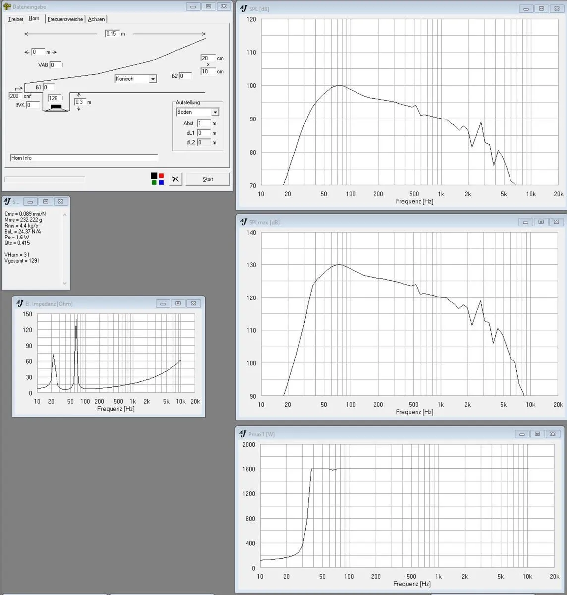

    Das Nettovolumen dürfte irgendwo zwischen 120 und 130 Liter liegen, ich habe daher mal 126L angenommen.
    Leider weiß ich die Tuiningfrequenz nicht, aber da ich denke dass die Konstruktion eher auf Nutzbass konzipiert ist, habe ich mal eine Simulation gestartet und bin dabei nutzbassorientierter Auslegung auf eine Tuningfrequenz von etwa 42Hz gekommen. (E-Seite des 4-Saiters, macht ja irgendwie Sinn... ;)
    Ich habe die Box mit oben genannten Annahmen dann mal typischerweise am Boden stehend simuliert.
    Der -6dB Punkt ist etwa bei 38 Hz, was ja mit dem Datenblatt der Box korrelieren könnte, wenn sich die 38Hz dort auch auf den -6dB Punkt beziehen.
    Auf der Tuningfrequenz und über 100 Hz bekommst Du das Chassis nicht aus dem X-max ohne es thermisch zu überlasten, was ja schon mal prima ist. Den größten Hub macht die Membran bei etwa 63Hz. Aber auch da kommt das Chassis erst bei 1600W an das X-max.
    Das sieht ja mal schon nach einer ordentlich auf Pegel im Nutzbassbereich abgestimmten Konstruktion aus.

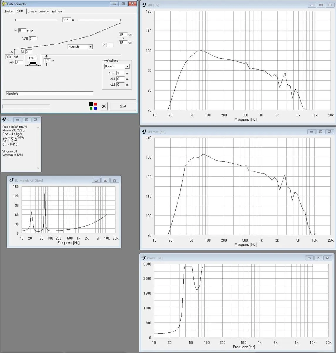

    Zum Vergleich habe ich die Simulation nochmal durchgeführt, nur diesmal als Maximalbelastbarkeit des Chassis anstatt 2400W nur 1600W eingegeben.
    Schön siehst Du, dass sich jetzt die Maximalpegelkurve von der Form her nicht von der Kurve bei einem Watt unterscheidet. (nur halt nach im Pegel nach oben verschoben)
    Und in der P-max Darstellung ist der "Einbruch" um die 1600W verschwunden, das heißt im gesammten Übertragungsbereich überschreitest Du bei 1600W nirgends das X-max.
    Wenn Du also eine Endstufe mit bis zu 1600W an 8 Ohm, oder bei zwei dieser Boxen pro Kanal bis zu 3200W an 4 Ohm einsetzt ist auslenkungsmäßig alles im grünen Bereich, solange am Amp nicht die Clip LEDs aufleuchten.
    Den größten Pegel kann die Box zwischen etwa 60 und 90Hz abliefern, was ja bei "normalem" Programmaterial auch recht sinnvoll ist.
    Auf der Resonanzfrequenz könnte man theoretisch den Pegel noch schmalbandig anheben, damit die Box ziemlich linear bis etwa 50Hz runter bleibt. Dafür bräuchte man dann aber noch mehr Verstärkerleistung als die genannten 1600W, oder man gibt sich halt mit etwas weniger Maximallautstärke zufrieden und hebt auch bei weniger zur Verfügung stehender Ampleistung auf der Resonanzfrequenz etwas an.
    (vgl. Graphen im ersten Anhang)
    Ich hoffe, ich habe jetzt nicht komplette Verwirrung geschaffen. :)

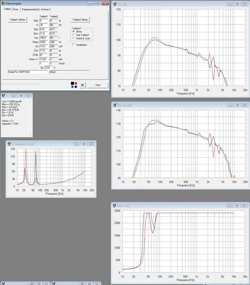

    Mir ist aufgefallen, dass PL-Audio bei seinem Preset für den B18 einen +3dB Boost bei 50Hz (Q=4) nutzt. Ohne dass ich die Resonanzfrequenz bestimmt hätte, könnte das auf eine entsprechende Abstimmfrequenz hindeuten? So verstehe ich deinen Hinweis auf eine schmalbandige Anhebung als Möglichkeit in diesem Bereich.
    Hab das mal in Win ISD simuliert und komme dann auf etwas weniger Tiefgang (-6dB bei ca. 44Hz), aber der durch Xmax begrenzte "Einbruch" bei ca. 65 Hz ist nun etwas geringer. Laut Win ISD soll die Box noch ca. 2.100W an dieser Stelle vertragen - also kaum weniger als die angegebenen 2.400W Peak.
  • Fux
    1.377
    5.336
    • 4. Februar 2023 um 09:35
    Danke Hanseat,
    dass der Hersteller bei 50Hz boostet ist natürlich der entscheidene Hinweis auf die Tuningfrequenz!
    Hier gleich nochmal die neue Simulation:
    schwarz = Tuning auf 42Hz
    rot = Tuning auf 50Hz
    Damit bekommt man natürlich nochmals mehr Output im Nutzbassbereich. Wenn Du in das Pmax Diagramm schaust (unten rechts, rote Linie), dann siehst Du dass bei 43/44 Hz auch auf alle Fälle diese 2100W gehen, bevor das X-max überschritten wird.
    Durch den 3dB Boost des Herstellerpresets sieht dann der Frequenzgang auch bei Teillast nicht so aus, wie ganz rechts oben in rot "SPL" sondern eher so mit einem zu tieferen Frequenzen ausgedehnten, breiteren Buckel, ähnlich wie im Diagramm "SPLmax" in der Mitte. (rot)
    Also alles richtig & nachvollziehbar, es ist eben nur Physik und keineswegs eine Geheimwissenschaft.
