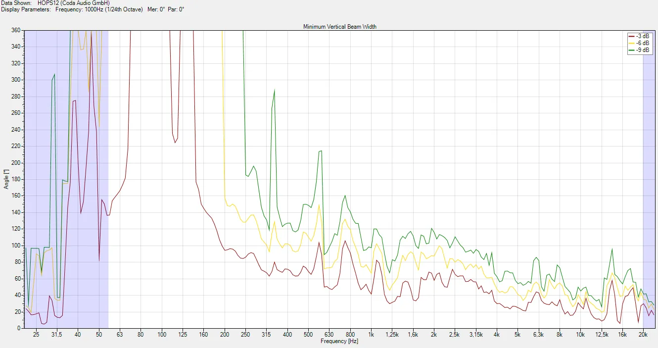

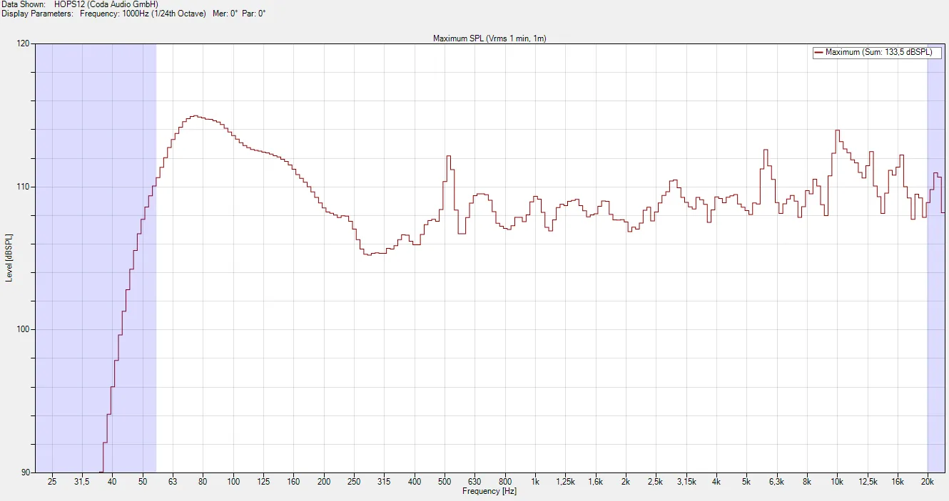

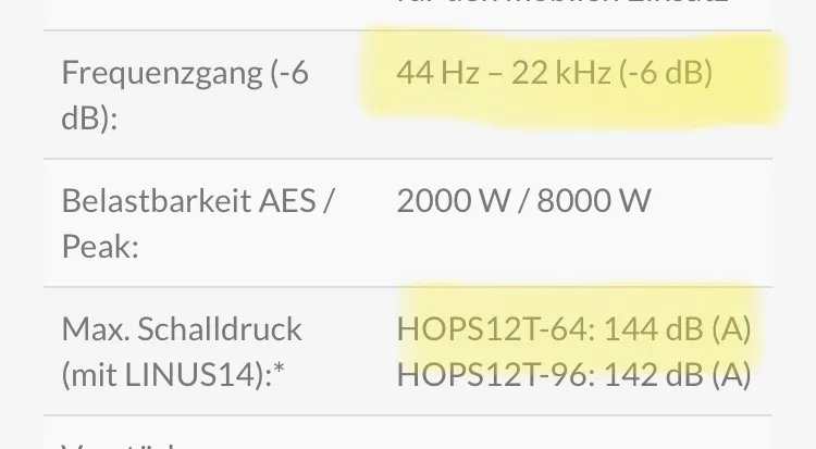

    Heisst das, die Kiste macht bei 44Hz noch 138dB? 😁

    Darstellung aus dem Ease gll-viewer mit Daten des Herstellers:

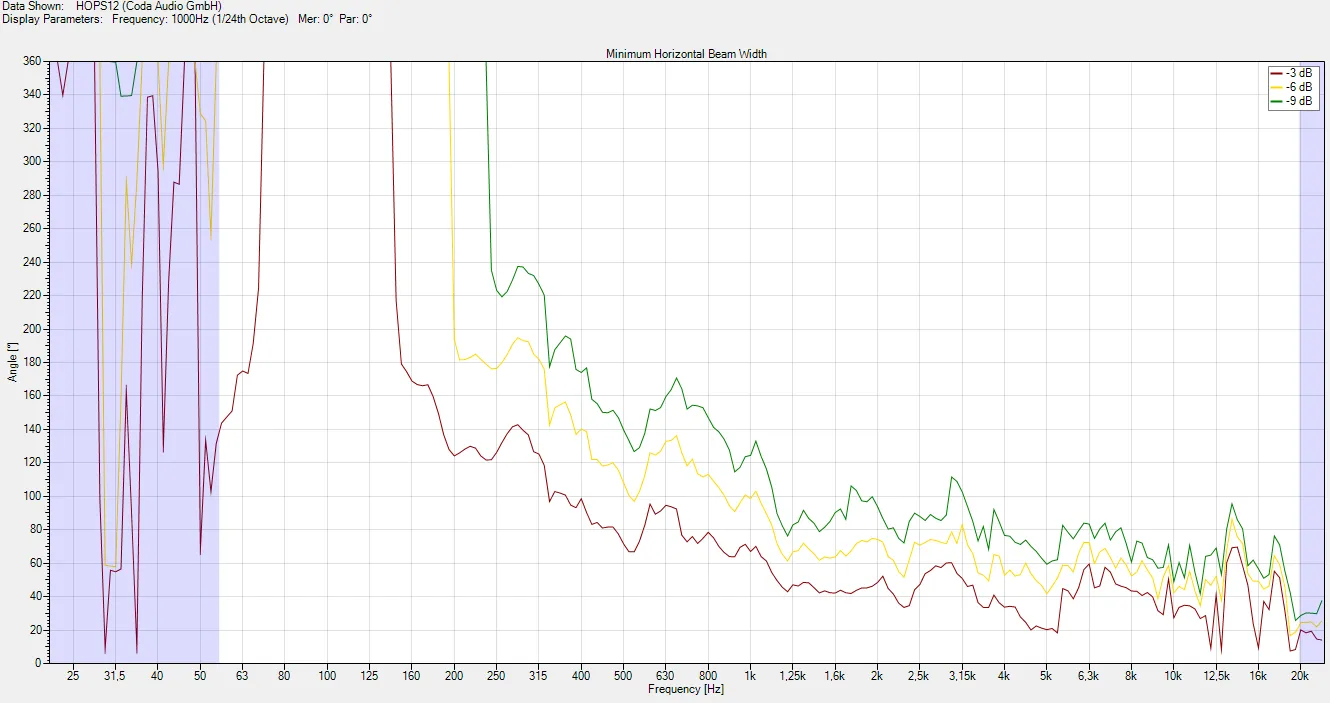

    Wie ist denn die Rückdämpfung beim Hops12?
    Im Datenblatt sind ja leider keine Messungen

    Und wieder aus dem EASE gll-Viewer unter Nutzung der Herstellerdaten:
    (Mehr Details lassen sich im Attenuation-Balloon-View ansehen. Dazu bitte das Tool einmal selbst nutzen.)
