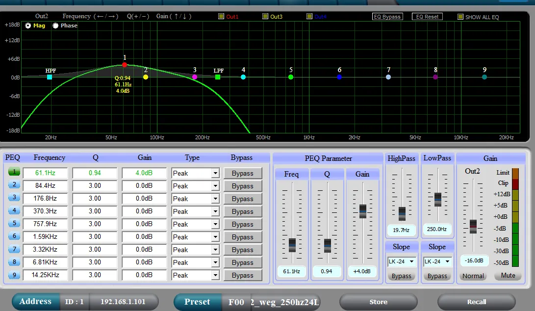

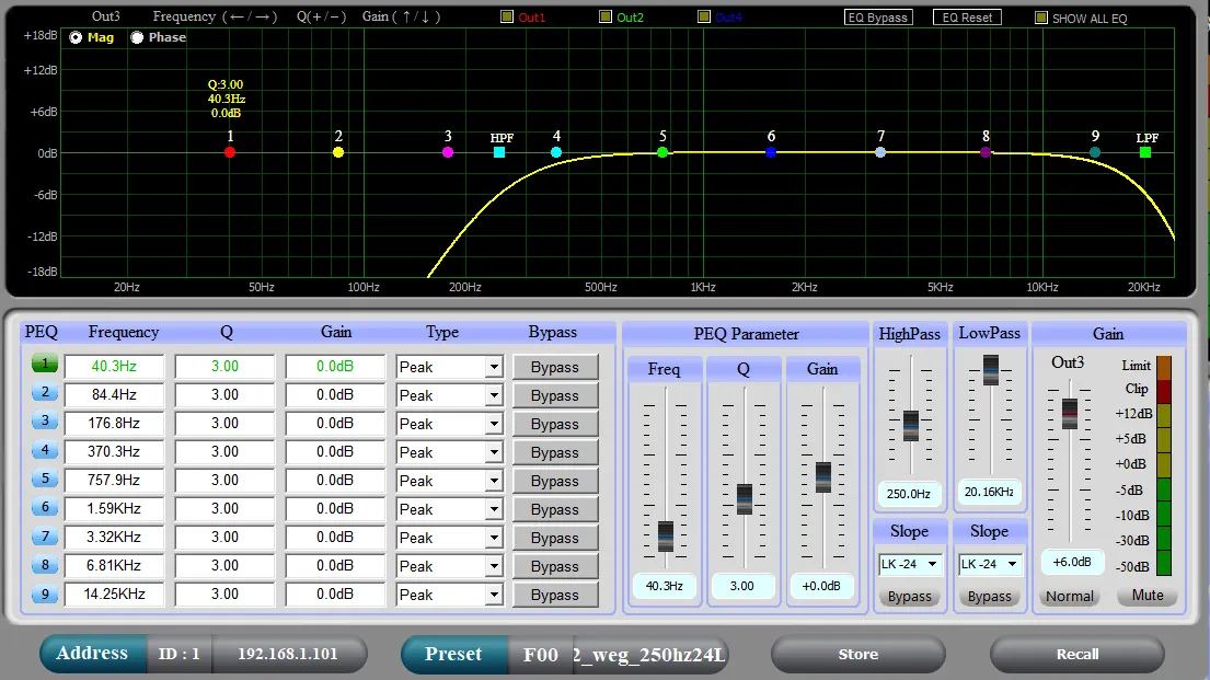

    Hey,
    danke dir schonmal für die Antwort.
    Ja beim Bass hängen pro kanal 2x 15".
    Der Limiter war überhaupt nicht eingestellt, weshalb vermutlich auch die boxen geschrottet worden.
    Es war lediglich der Gain allgemein auf -16DB eingestellt und ansonsten nur die frequenzweiche angepasst.
    Beim Mitten und Hochtom sind es von beiden 2stück. Also 2x 10"(denke dass haste bereits gemeint mit doppel 10"). Diese sind beide ebenfalls parallel geschaltet und 2x hochtöner. Alle haben 8Ohm, also komme ich auf genau 2Ohm.
    Passive weiche ist in den hoch tönern verbaut
    Frequenzweiche ist eingestellt gewesen im DSP
    Tops:
    Lows:
    Limiter einstellungen hätte ich mir folgene überlegt, jedoch wurde mir da nur gesagt dass ich den kompressor vergessen sollte, welchen ich als rms limiter verwenden wollte. Aber ob das so hinkommt wusste ich danach immernoch nicht.
    Peak Limiter:
    image.png?ex=6676d263&is=667580e3&hm=17c4389dfbc6bab78f0a6a31c469a80aafd4d6967d6ecf69d3fc177651322cdf&
    RMS Limiter(Kompressor):
    image.png?ex=6676d25b&is=667580db&hm=6c63b374aa2c9169c62552ccb2331e0b62bc5c8efd0a786e29fbfd9108f7f19e&
    Bei den Release zeiten bin ich allerdings unsicher
