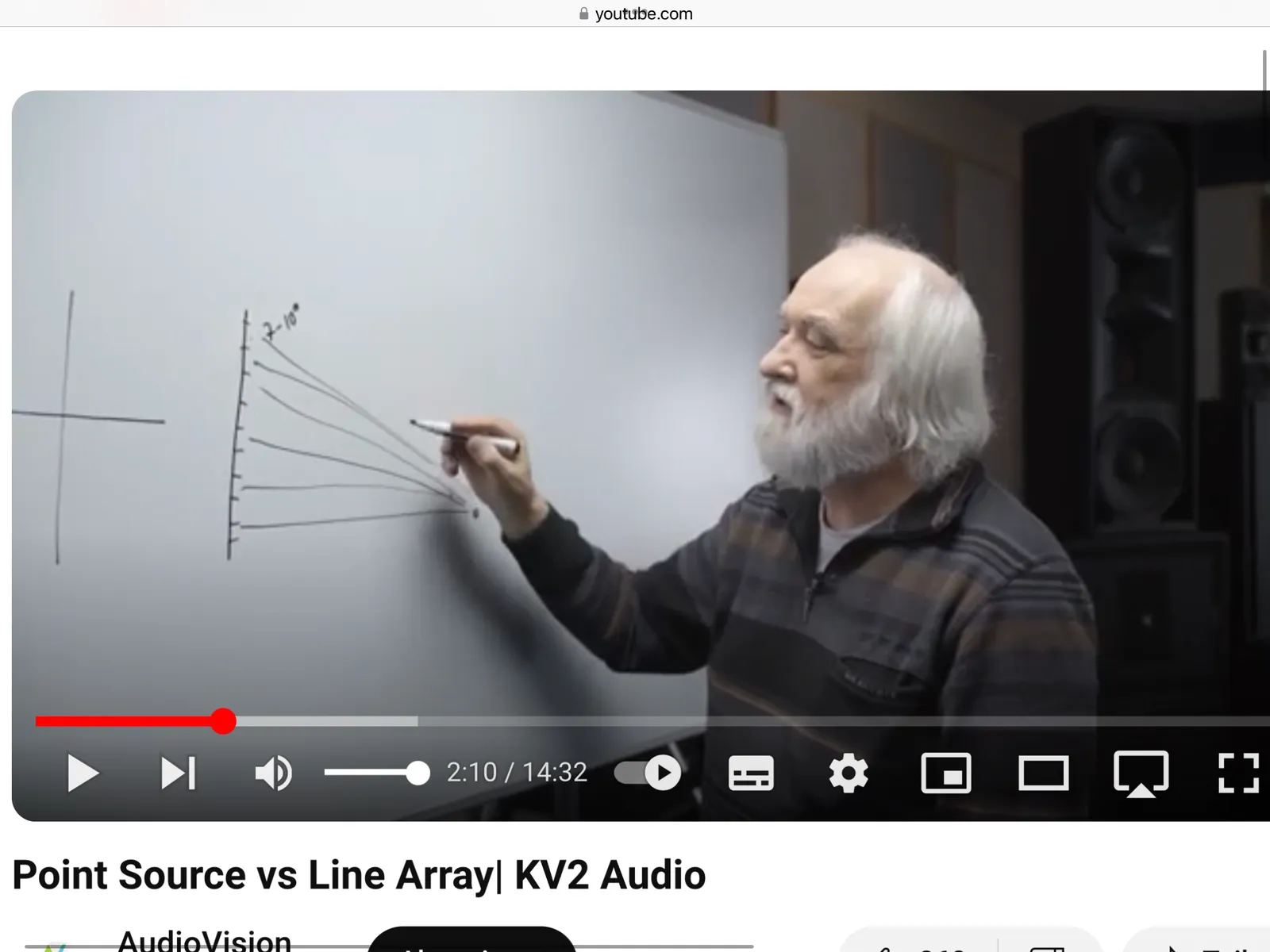

    die Frage ist ob er recht hat mit der These dass der Zuhörer (im Nahbereich) von allen Speakern etwas (mit Laufzeitunterschieden) hört.
    Meine Wahrnehmung ist anders und ich denke dass sich die Luftmoleküle des oberen Speakers und die des Unteren aneinander "ausrichten" in Richtung Lotachse (mehr oder weniger präzise formuliert).
    d.h. ich hör vom oberen Speaker im Nahbereich nichts wenn ich an einer Säule mit 16 Speakern unten mein Ohr hinhalte.
    tonsound.de

    • 28. Juli 2024 um 15:57
    • #113
    Natürlich hört man alle Speaker. Die Luftmoleküle bleiben so oder so an Ort und Stelle. Ist ja kein Gebläse.
  • tonsound
    80
    269
    • 28. Juli 2024 um 16:05
    • #114
    die Moleküle bleiben zwar am Platz, schwingen aber und stossen aneinander. Und diese Stossrichtung meinte ich mit aneinander ausgerichtet. Deswegen hör ich (abgesehen von ggf. Raumreflexionen) da eigentlich nichts. Und und m.E. ist die Reichweitenerhöhung dadurch bedingt.

    • 28. Juli 2024 um 16:14
    • #115
    Aber was heißt in dem Fall hören? Wenn alle das gleiche Signal liefern...
    Abgesehen davon geht es im Video um den HT. Und da bezweifle ich die Aussage im Video durchaus, da die Hörner ja einzeln schon nur mit 10°± abstrahlen und sich die Wellenfronten im sinnvollen Bereich addieren sollten.

    • #116
    Wenn man sich die vertikalen Isobaren von gut konstruierten Linearrayelementen anschaut, wird man feststellen, das im für Kammfilter relevanten Bereich dieses Phänomen was nicht auftreten wird.
    Die vertikale Richtcharakteristik von Linearrayelementen kommt auch nicht von ungefähr, da möchte man genau kein CD verhalten haben, sondern eine definiert gekrümmte Wellenfront, die entsprechend diese Richtcharakteristik mit sich bringt.

    • 28. Juli 2024 um 16:59
    • #117
    ich spiele Musik ab und gehe mit dem Hörgerät (Ohr) näher ran und weiter weg. Versuche dann mittels Kopfdrehung ( Kopf seitwärts gekippt) die selben Klänge (Ohr ist ja sehr laufzeitempfindlich) vom anderen Speaker zu erkennen.
    Wenn da was wäre würde ich ja Kammfiltereffekte hören. Das Video ist nicht auf HT bezogen.
    tonsound.de
    Einmal editiert, zuletzt von tonsound (28. Juli 2024 um 17:18)

    • 28. Juli 2024 um 17:11
    • #118
    In der Zeichnung ging es um 10kHz.
    Die Wellenlängen vom TT sind viel zu Lang für Kammfilter, da die Abstände der Chassis (hoffentlich) geringer sind, als die halbe Wellenlänge.
    Außerdem hört man den Kammfilter nicht durch drehen des Kopfes, sondern durch die Änderung der Position.
  • tonsound
    80
    269
    • 28. Juli 2024 um 17:16
    • #119
    es ist 7-10 Grad was er hinschreibt. Der Winkel vom oberen Speaker zum Zuhörer.
    habe natürlich auch meinen Kopf bewegt...
    tonsound.de
    5.412
    27.252
    • 28. Juli 2024 um 17:57
    • #120
    bei 10kHz würde ich aber auch mitgehen, dass man da off axis keine wahrnehmbare energie mehr hat.
    man hört da nur einen - oder nur benachbarte speaker. die hörner am anderen ende (in dem fall also z.b. ganz oben) spielen da normalerweise keine nennenswerte rolle mehr, weil deren pegel off axis schon sehr gering ist.
    bei größeren entfernungen zum array hört man da sicher auch mehrere quellen, aber da ist die realtive entfernung zum zuhörer und zwischen den hörnern so gering, dass es da auch keine rolle mehr spielt.
    so sehe ich das jedenfalls
