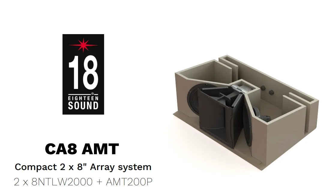

    Ich bin gerade über dieses Referenzdesign gestolpert. Da die Sache mit der Flughardware ja mindestens, wenn nicht sogar aufwändiger ist als der Lautsprecher selbst, kam mir gerade der Gedanke ob man nicht einfach 3 davon in einem Gehäuse verbauen und mit Lautsprecherflansch und Airline Schiene flugfähig macht. Geben tut es das ja von manchen Herstellern (Harmonic Design hd No3Pack (war richtig gut die Kiste), PL Audio Banana Array, ...)
    Baut man das dann als ein Volumen oder muss man da drei Kammern für die 8"er bauen?

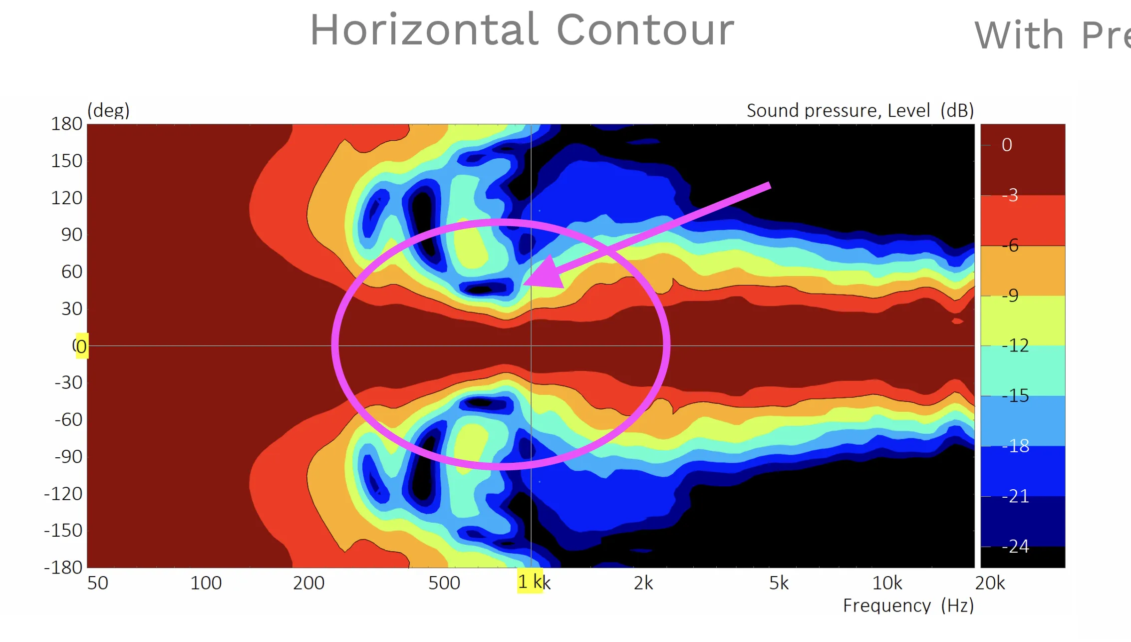

    Mitten gibt's aber nur auf Achse:
    Q1 war da schon besser. Da bringt auch der AMT nix.

    Zitat von julian knödler
    Addieren von Gewichten laut Datenblatt bekomme ich gerade noch hin.
    Ich glaube der Kollege hat im Eifer des Gefechts überlesen, dass du nur die Treiber und die Hörner ohne Gehäuse addiert hast.
    Ein paar grundsätzliche Überlegungen zu deiner Idee:
    • In den Zeichnungen sind Boden- und Deckenflächen je Gehäuse bedämpft - das wird ohne Brettchen dazwischen vermutlich etwas schwer umsetzbar sein. Zusätzlich sind ja auch die Flares im Deckel und Boden verschraubt.
    • Die Gehäuse haben nominell 12° Winkelung - wie soll das denn im Dreiergehäuse aussehen?
    • Für die Stabilität und Konstruktiv wären einteilige Wangen ideal. Die seitlichen Ports als Schlitze über die gesamte Gehäusehöhe sind dafür natürlich denkbar schlecht. Wie würdest du das umsetzen?
    Ich finde die Idee interessant, vermute aber stark, dass noch sehr viel eigene Entwicklungsarbeit notwendig ist, bis ein gutes Ergebnis herauskommt. Demgegenüber wiegt eine Seeburg G3 dp (aktiv) nur 43 kg und kostet im Set mit Case und Bügeln irgendwo zwischen 5k und 6k - was beim Selbstbau schon in etwa die Lautsprecher und Flares kosten würden.

    es gibt am markt nicht wenige lautsprecher, die so ein problem mit dem abstrahlverhalten haben.
    erstaunlicherweise wird das von vielen gar nicht bemerkt.

    Der AMT wird doch sowieso erst über 1kHz angekoppelt, da sollte diese Einschnürung darunter nicht sehr stören. Die untere Grenzfrequenz von dem Treiber liegt auch bei 800Hz.

    • 3. November 2024 um 23:20
    na ja, es geht ja nicht nur darum, dass der hochtöner gleichmäßig abstrahlt. der rest der box sollte das natürlich auch machen.
    bei tiefen frequenzen, spätestens ab bafflestep, geht die abstrahlung immer in die breite, ist klar. aber der mittelton darf schon auch möglichst gleichmäßig bleiben. daran hakt es bei solchen systemen, bei denen die mitteltöner nebeneinander sind, recht oft. das ist halt physikalisch bedingt.
    "sollte diese Einschnürung darunter nicht sehr stören" sehe ich daher nur bei budgetproduktionen. wenn die beschallung hochwertig sein muß, z.b. bei teurem eintritt und sitzendem publikum, darf man heutzutage schon mehr erwarten.
    für ne reine partybeschallung kann man das aber sicher tolerieren.

    Zitat von Fux
    Wenn man immer die Lautsprecher auf genau gleicher Höhe hat und die zu beschallende Fläche immer die selbe Tiefe hat, kann das ja ganz gut funktionieren.
    Naja, du weißt ja was das System abdecken KANN, dementsprechend geneigt hängst du das System halt auf und weißt dass du nach X Metern ein Delay benötigst. Die Höhe ist da ja erst mal zweitrangig. Bei 5m habe ich eben eine geringere Abdeckung als bei 7m. Solange die Fläche gleichmäßig abgedeckt ist muss ich mir nur noch Sorgen um den Pegel auf der Fläche machen, welcher natürlich mit größerer Distanz abnimmt.
  • stöff
    55
    360
    • 3. November 2024 um 23:46
    https://www.eighteensound.it/media/W1siZiIs…F9BTVQucGRmIl1d
    Das geht mit einer grossen sauberen (evtl. sogar coaxialen) Punktquelle besser... bei einem direkten Vergleich verliert die Interferenzschleuder einfach.
