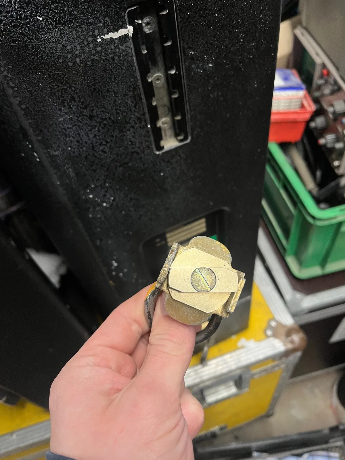

    Vor mir stehen zwei d&b 1220 F älteren Baujahrs. Die Flugschien sind original. Leider sind es nicht die normierten Flugschienen. Studs, wie sie zum Beispiel bei meyer sound passen, kann man in diese schmalen Schlitze nicht rein zwängen. d&b und allsafe/ jungfalk wissen auch nicht weiter....bin ratlos :/
    Und füge zwei Bilder bei....
    Wer kennt diese Schienen und wo gibt es Studs????

  • VTLS
    179
    515
    • 10. April 2025 um 19:39
    • Hilfreichste Antwort
    so sehen die originalen Einsätze zu der Schiene aus. die werden mit ca 15° eingedreht auf die schiene gesetzt und dann eingerastet
    Gruß Luca

    • 11. April 2025 um 19:10
    Du warst einen Tag schneller als ich.
    An den abgebauten 1220er waren doch zwei Studs dran, die ich beim Abbau nicht gesehen habe. So spare ich mir die Fotografie :)
