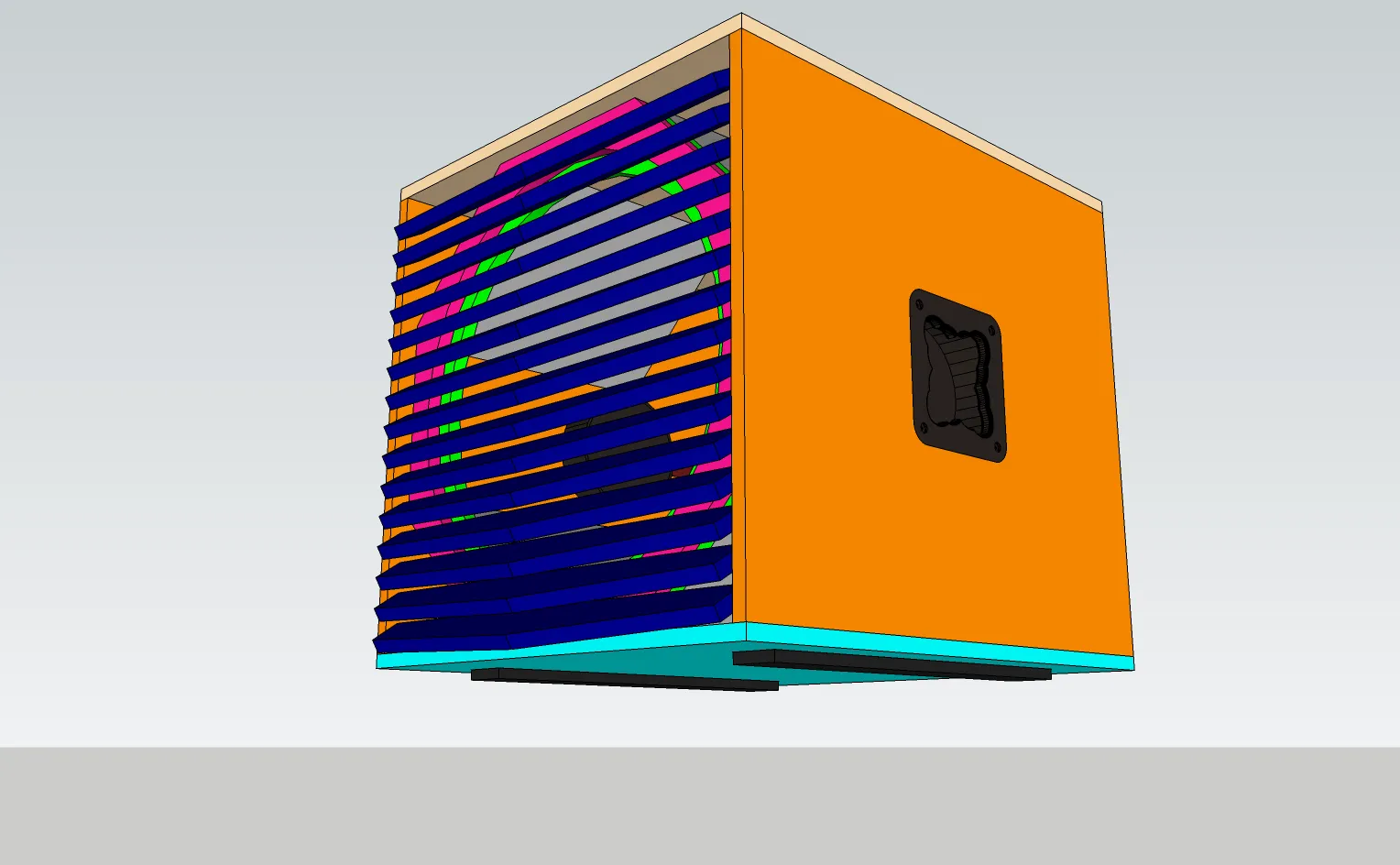

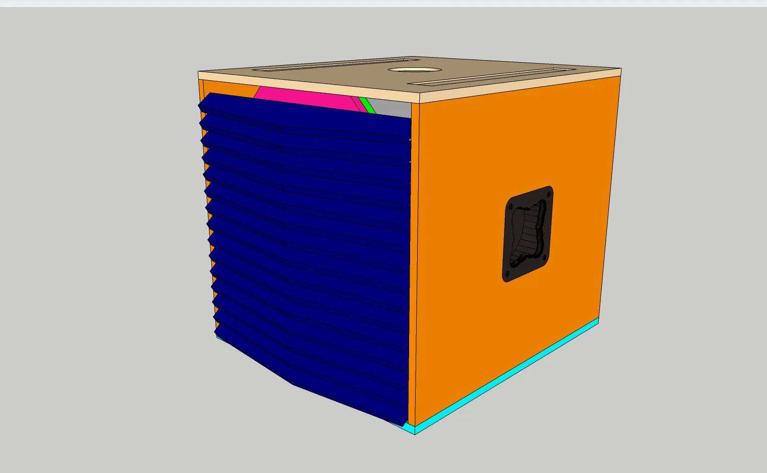

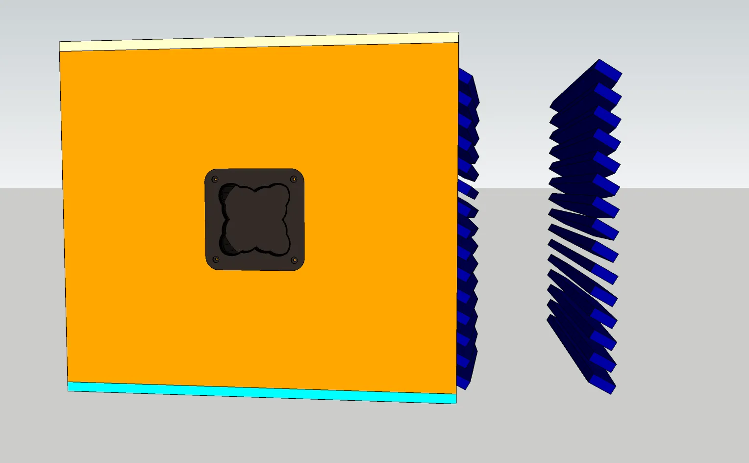

    Wie dumm wäre es denn sowas zu bauen? Lamellen könnte man aus 15mm Multiplex oder auch aus gekantetem Blech bauen, gibt es sogar als fertiges Profil für Lüftungsgitter.

    wo liegt denn der vorteil? was passiert, wenn ich da mal versehentlich mit absicht rein trete? :)
    so gab es ja in den 80igern als akustik linse. allerdings sind da die lammelen zur variation des abstrahlwinkels genutzt worden.
    nächste frage wäre, ob das ganze dann nicht zu einem bandpass wird.
    wo mache ich denn dann meine frontplatte fest?

    Es geht hier rein um Optik.Wenn das akustisch Müll ist dann eben nicht, ansonsten lassen sich so viele interessante Designs bauen.

    Gut aussehen tut das. Aber das Alu ist halt in der Regel scharfkantig.
    Da hast du ganz schnell unschöne Risse in der Haut, wenn du nicht aufpasst. Akustisch richten die Lamellen ja nach unten. Ich kann mir vorstellen, dass das nicht den Effekt bringt, den du erwartest.

    Akustisch aufgrund der Wellenlänge im Bassbereich ziemlich egal.
    Jedoch dürfte es gerade wenn aus Blech bzw. Profilen gebaut, ziemlich schwierig werden das klappern in den Griff zu bekommen.
    Vielleicht besser sowas, vollverleimt alles:

    Die Kanten der Lamellen könnten durch breitere Holz-Auslegung abgedeckt werden.
    Was es "fertig" gibt, sind zum Beispiel "Tropfenabscheider" nach Lüftungs-Kühlregistern: Tropfenabscheider-Lamellen
    Die tragen halt auch recht dick auf...oder schwarzes "Honeycomb-Blech" nehmen? Ist aber auch mechanisch anfällig und scharfkantig...
    Ich bliebe dann doch lieber bei Lochblech, nötigenfalls ohne Schaum ;)
