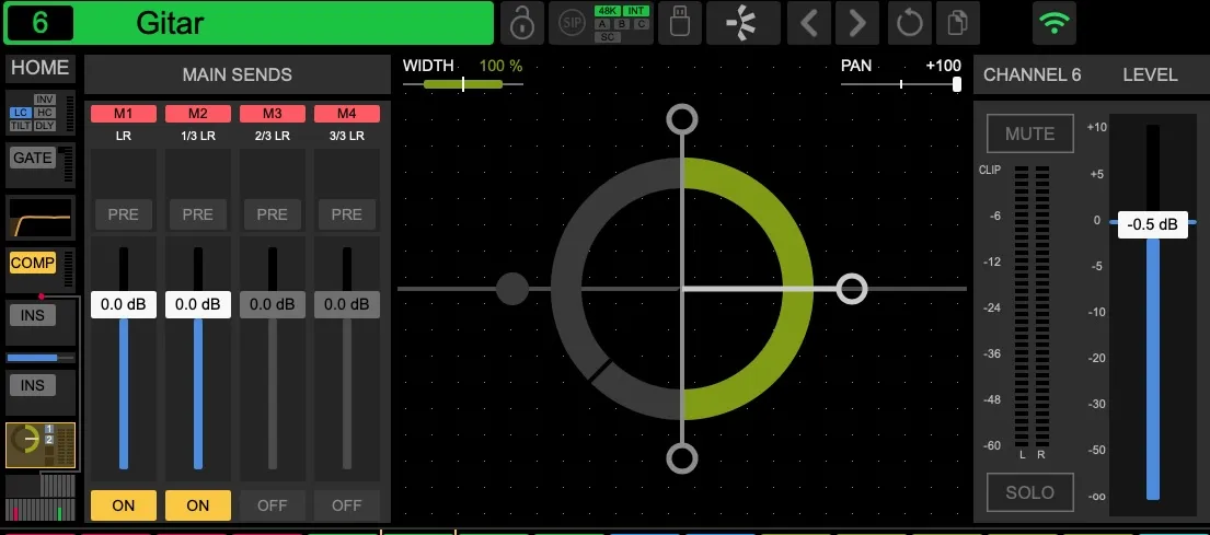

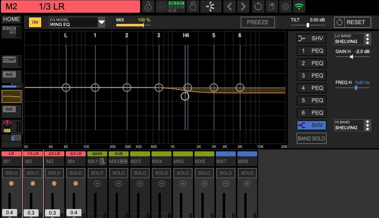

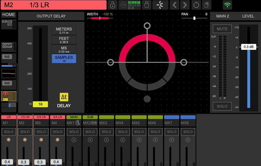

    Der Karsten Kümmel erklärte in seinen Videos mit 8 Mono Gruppen. Da die Wing aber die 4 Master in Stereo hat, muss man dies dann umändern. Es funktioniert auch nur Stereo weil man den Panorama auf minus 100% drehen kann und somit die Seiten tauschen kann, auf Pulten ohne diese Feature muss man dann mono Busse nehmen.
    Das Ganze beruht darauf dass man wie hier im Beispiel die Gitarre nach 1/3 rechts schickt, das Signal unbearbeitet auf M1 rechts geht und dann mit Filter und Delay auf M2 links geht (durch Pan -100%), so dass man das Signal über beide Lautsprecher hört aber ein wenig anders. bei 2/3 und 3/3 sind die Filter und Delays starker ausgeprägt.
    Alle Master werden dann mit dem gleichen Level auf eine Stereo Matrix geschickt an welcher die Lautsprecher hängen.
    So Master M1 ist Standard neutral kein EQ, kein Delay.
    Master M2 ist für 1/3 L und R, M3 für 2/3 LR und M4 für 3/3 L
    Bei M2 Shelving High auf -2dB bei 1,4 kHz
    Bei M3 Shelving High auf -4dB bei 1,1 kHz
    Bei M4 Shelving High auf -6dB bei 0,9 kHz
    Bei M2 Delay auf 16 Samples und die Pan Width auf -100% (minus 100) damit die zum M1 verdreht sind
    Bei M3 Delay auf 32 Samples und die Pan Width auf -100%
    Bei M4 Delay auf 48 Samples und die Pan Width auf -100%
    Auf den Inputs muss man dann jeweils M1 plus entweder M2 oder M3 oder M4 auswählen je nachdem mann das Signal 1/3 , 2/3 oder 3/3 L oder Rechts haben möchte. Panorama dann voll Links oder Voll Rechts je nachdem wo die Musik denn spielen soll .
    Ich hoffe das war so einigermassen verständlich.
    Hier noch der Link zum Detail von Carsten Kümmel.
    Kostet aber neuerdings etwas, das war vor einiger Zeit noch nicht der Fall

    Zu 2/3 gehört meines Wissens nach eigentlich noch ein Lowpass bei 12 kHz, bei 3/3 ein Lowpass bei 8Khz.
    Also Delaywerte habe ich mal mit 0,25ms, 0,5ms und 0,75ms sowie 0,3ms, 0,6ms und 0,9ms experimentiert.
    Die 0,3er Abstufung macht etwas breiter auf und ist meiner Meinung nach bei schmalen Bühnen gut geeignet für einen deutlicheren Effekt.
    Bei breiteren Bühnen (>10m) entsteht aber ein kleines Loch in der Mitte und die 0,25er Abstufung hat für mich besser funktioniert.

    Bei der Wing kann man schwer Delayzeiten unter 1ms einstellen. So bleibt dann die Einstellung per Samples . 16 Samples bei 48kHz ergibt 0,333ms usw. Man kann natürlich da jetzt auch 15, 30, 45 probieren.
    Das mit den Lowpass ist mir neu, davon spricht er nicht in dem angegebenen Video. Verstärkt aber sicherlich das spektrale Eingreifen. Auf welchem Pult hast du das getestet?
