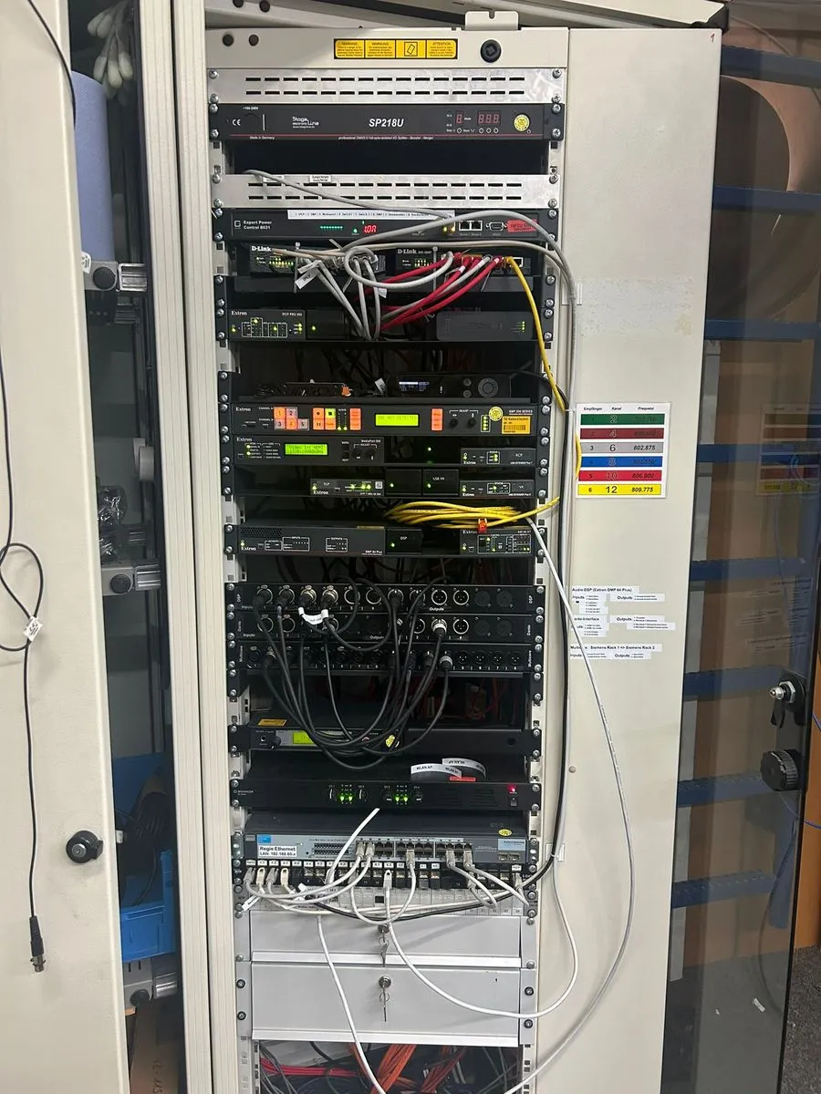

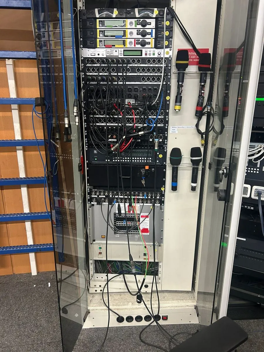

    Das ist alles mehr als kompliziert gedacht weil es seit Corona eine einzige Bastelbude ist und man mittlerweile merkt wie man sich verzettelt hat.
    Ursprünglich ist dort Crestron verbaut. Dann hat man Extron dazugebaut und mogelt sich mit allen möglichen Fuddelboxen zum (unzufriedenstellenden) Ergebnis in Bild und Ton...
    Jetzt ist uns zudem auch noch die alte iLive abgeraucht (zum Glück) und jetzt wird weiter sinnlos gebastelt...
    Kotz*
    Ich glaube ich werde mal Bilder von dem aktuellen Zustand der Installschränke schicken... Man darf zwischendurch auch gerne mal schmunzeln...
