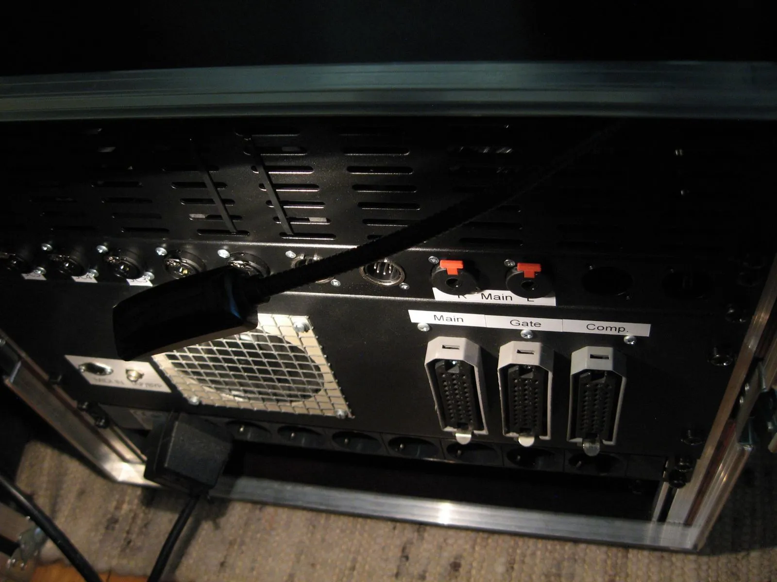

    Das Rack ist hinten geschlossen, hat dort aber eine Serviceklappe. In diese Klappe habe ich einen großen 12V-Lüfter eingebaut. Dessen Drehzahl regle ich über ein Steckernetzteil mit schaltbarer Spannung. Im Sommer gönne ich dem Lüfter auch mal 10V, im Winter genügen meist 6V. Dadurch läuft er sehr leise.
    Der Lüfter saugt die Luft von hinten/außen an und bläst sie hinten ins Rack. Vor dem Lüfter habe ich mit Klettband einen Lautsprecher-Schaumstoff montiert. Durch diese Vorgehensweise wird immer recht saubere Luft in das Rack gepustet, wodurch das Innenlaben relativ wenig Staub abbekommt. Wenn der Schaumstoff verschmutzt ist, wird er einfach abgenommen und mit dem Staubsauger abgesaugt. Von Zeit zu Zeit spüle ich ihn auch mit Wasser aus.
    Das hat sich jetzt seit 15 Jahren bewährt.

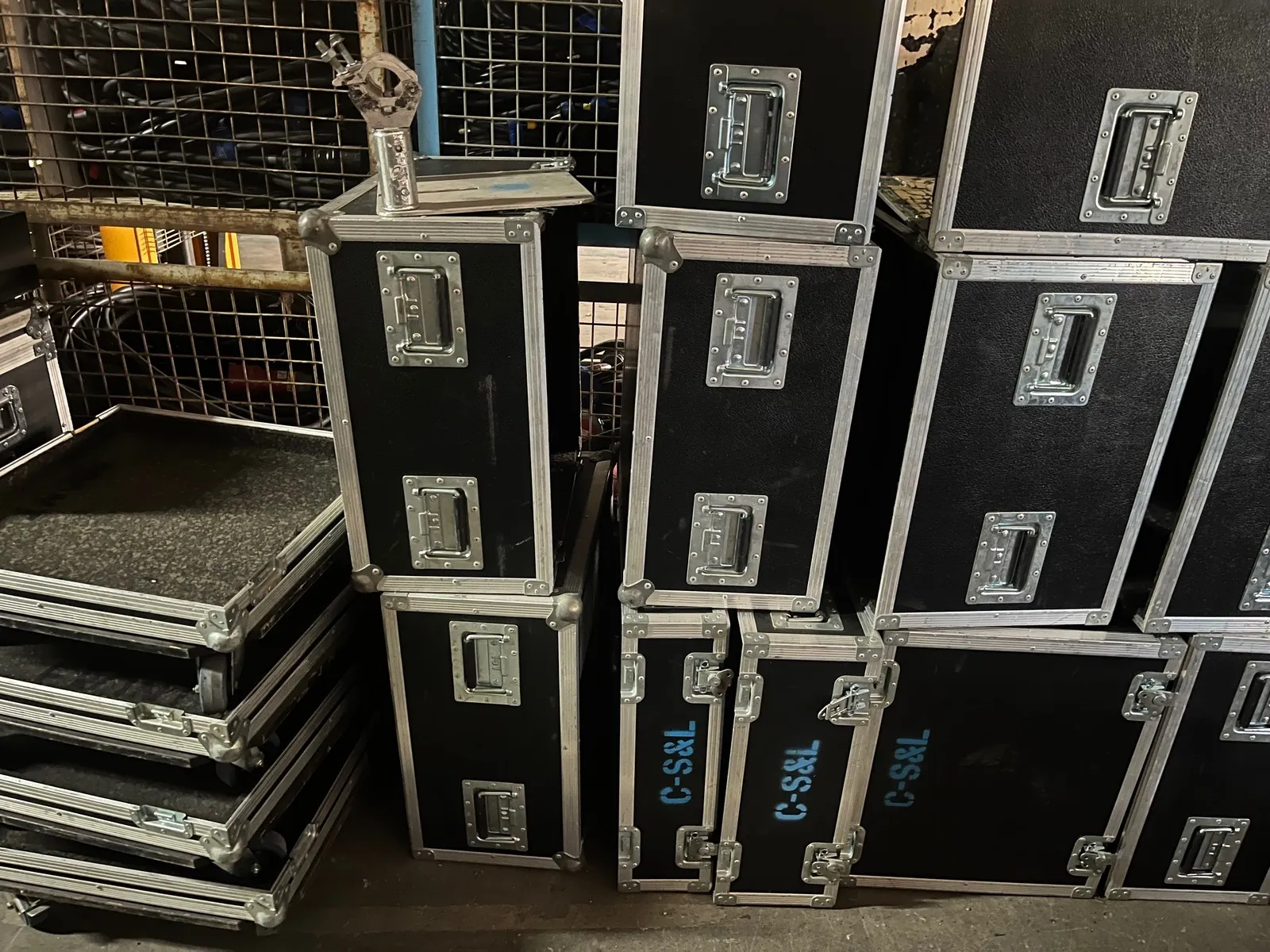

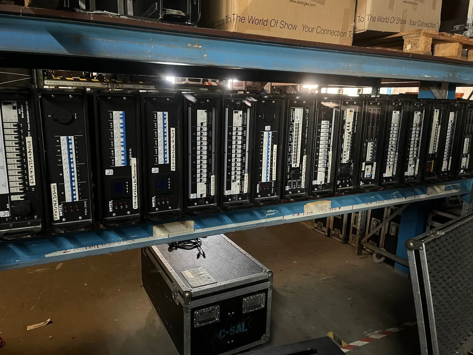

    hier mal Bilder:
    das problem mit dem öffnen der Hauben habe ich auch die ringe gelöst.
    pro quick shot ist das es keine Deckel mehr gibt.
    pro das hier ist, das es sehr variabel ist und besser aussieht als quick shut. variabler ist es in meinen augen auch.
    ich habe auch quick shut, das nutzen wir aber eher selten.
    mit dem system ist das mit dem lüften auch erledigt.
    ich habe fast alles an 19' geraffel da drinn.

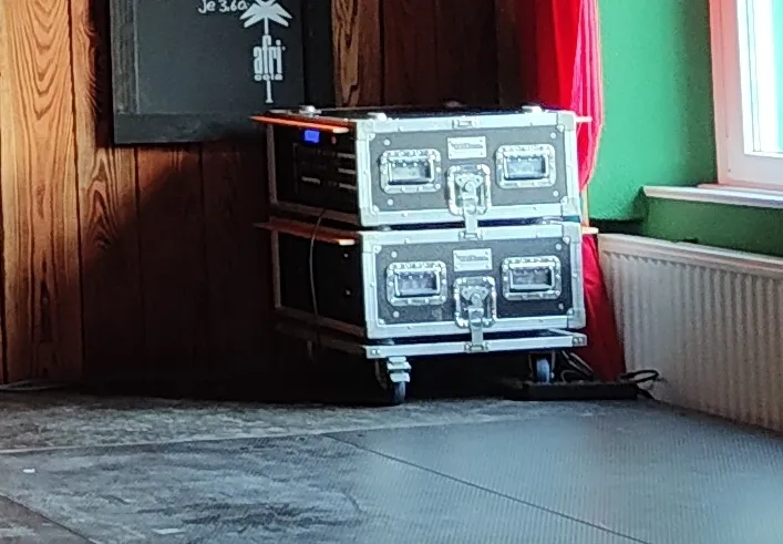

    das mit dem stecker kann ich teilweiseschon im lager erledigen. mein system ist ja nicht weit weg von marcel. der hauptunterschied ist der punkt mit dem tragen oder eben rollen. ich versuche so wenig wie möglich zu tragen.
    Der Punkt mit dem Tragen und Rollen ist bei mir auch sehr wichtig, auch wenn meine "Einzelteile" natürlich schwerer sind als bei dir. Da ich aber zumindest zu Hause immer alleine bin beim Laden / Ausladen und auch beim Gig wenn es geht vor der Band da bin und meinen Kram aufbaue, damit man sich nicht ständig gegenseitig im Weg steht, habe ich auch eine Lösung, damit ich notfalls das Zeug auch alleine über Treppen etc. transportieren kann.
    Mal kurz ein Bild rausgekramt...
    Wie man sieht: Rollbrett und 2x 4HE können auch geteilt werden um "handliche Häppchen" zu haben ;) Außerdem finde ich die shockmount Geschichte auch ganz nett. Aber wie gesagt, es gibt viele Casesysteme und Möglichkeiten.
