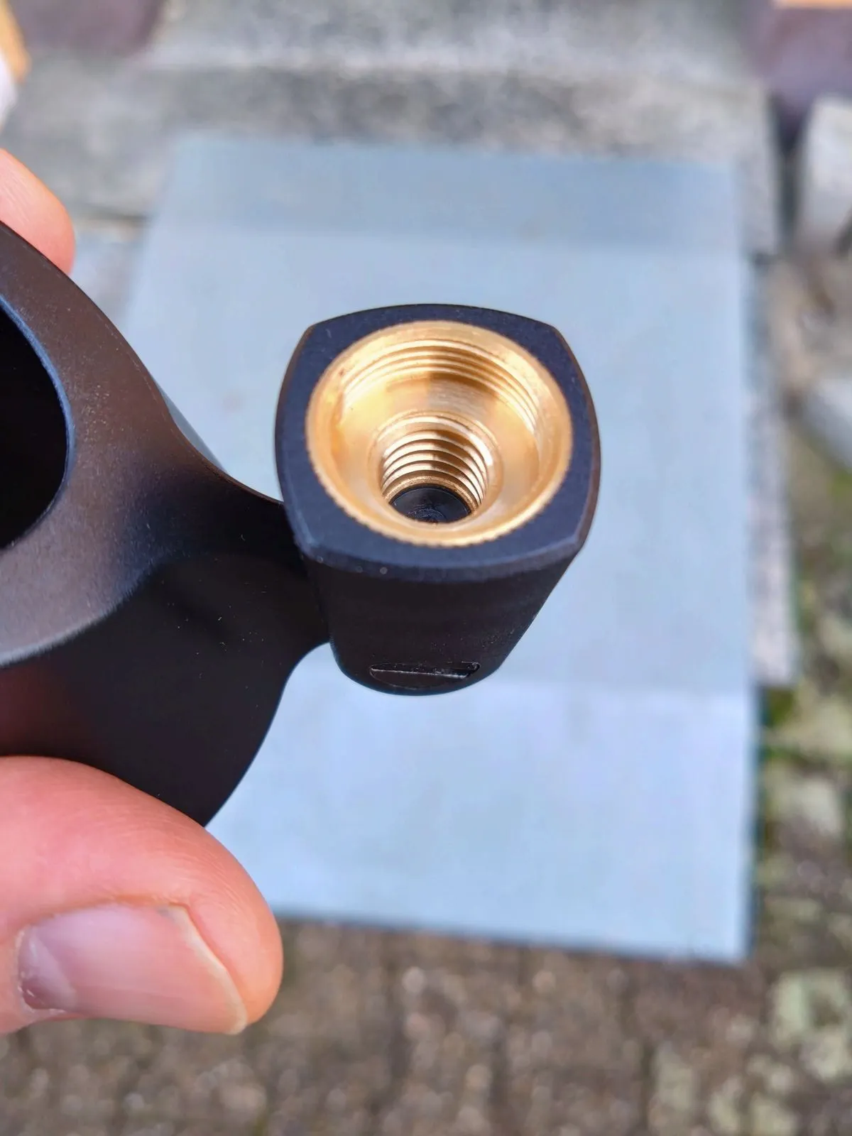

    Tach in die Runde, ihr merkt am Titel, ich habe grad Blutdruck.
    Gerade hatte ich im Lager wieder die DX Handsenderklemmen in der Hand. Normalerweise immer auf der Bühne, dann habe ich ein paar Stunden Zeit um wieder runter zu kommen.
    Jeder der die Dinger in der Hand hatte, bemerkte das die verschlimmbesserrten Kombigewinde 3/8 UNC & 5/8 UNF nix sind. Entweder man schraubt die Rändelschraube am Stativ ab, um sie direkt zu verlieren und Tütenweise für 80 Ct. das Stück neu zu kaufen. Oder man schraubt die Mikroklemme mit nur einem Gewindegang fest und hofft das es hält.
    Jetzt bin ich am überlegen was ich machen soll?
    Variante 1: Einen weiteren 5/8 Adapter passend zum unteren 3/8 Gewinde mit Loctite einzukleben.
    Variante 2: Alle Sennheiser Klemmen in die Tonne werfen und K&M Klemmen kaufen.
    Wie macht Ihr das?
    Oder eventuell eine 3 bessere Idee?
    Grüße Wolf

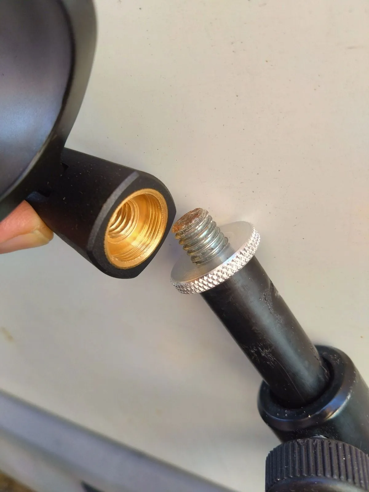

    Hier nochmal zum Veranschaulichen meines Problems
    Das Gewinde des Mikrofonstativs ist nicht lang genug, wenn man die Rändelschraub drauf lässt.

    Ein Gewindegang hält bombenfest.
    Stimmt, eine Umdrehung geht. Wenn dann aber am Stativ rumgefummelt wird, kann sich so eine Klemme schon mal lösen. In dem Fall ist sie dann ab.

    Wenn Du Die Rändelschrauben an den Stativen lassen willst, K&M 217 gerne mit Loctite in die Sennheiserklemme wie Du Dir bereits überlegt hast und nicht mehr drüber nachdenken.
  • mellotron
    97
    458
    • 21. Dezember 2025 um 13:14
    +1 für K&M 217. Habe ich in alle Klemmen reingeklebt. Dadurch immer sicherer Halt.

    2.133
    6.026
    • 21. Dezember 2025 um 16:32
    Ich kanns nicht genau erklären, aber das hält alles besser zusammen, wenn ne Scheibe drunter ist.
  • paranoize
    315
    570
    • 21. Dezember 2025 um 16:33
    Wie das Threadthema zeigt: nicht immer 8o
  • Christian S.
    515
    653
    • 21. Dezember 2025 um 16:53
    Man kann mit der Rändelschraube kontern und dadurch das selbstständige Lösen etwas verhindern (und durch die größere Auflagefläche anstelle des kleinen verspannten Gewindes hat man noch etwas mehr blockierende Reibung). Dafür nervt sie halt an anderer Stelle oder geht verloren.
