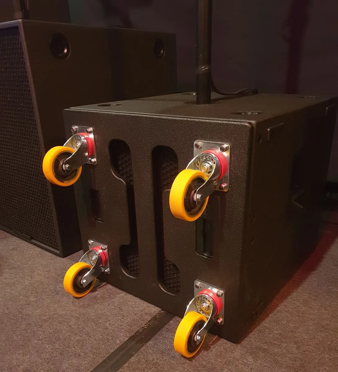

    Ich finde die Konstruktion von RCF recht gut:
    KRT-WH TTS 15
    wobei ich jetzt nicht sicher bin, ob das die aktuelle Bezeichnung ist .
    Rechts u links ist eine Verriegelung.
    Da man eh mit beiden Händen greift, ist also ein "Ruck" und es ist lose bzw. fest.
